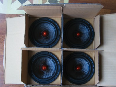

Ik heb zojuist 4 CSS SDX7's besteld in het overzeese, aangezien ik daar over 3 weken naartoe ga. Scheelt toch weer wat knaken en blijft binnen de invoerlimiet.
Dan nog het versterkertje bestellen, voeding voor de filters, kast bij partsexpress en in elkaar Lego'en :lol:

Nog met een hoofd vol watten vanwege het tijdverschil, zat ik wat te dagdromen...
Na het ontwerp van Vinculum, de OB's met Visaton & NEO3, gehoord te hebben wil ik ook iets op deze toer bouwen.
Aangezien ik nu 4 SDX7's en 2 JX92S'en heb liggen, dacht ik... :roll:
De SDX7's hebben eigenlijk een veel te lage qts voor open baffles, maar is dat niet met flink wat bassboost en andere correctie op te vangen? Xmax hebben ze genoeg en het zijn er twee per zijde (meer SD dan de enkele Vistaton die ik gehoord heb).
edit: foto van de SDX7's toegevoegd 8)

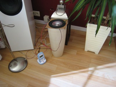

WOOOOooooooOOOOW!
Dat is het enige juist "woord" wat ik kan bedenken wat ik vandaag hoorde nadat ik in de garage deze bloempotten vond en dacht: "daar zouden de Jordan's best wel eens in kunnen passen voor een testje".
Ik stop ze er in met wat demping en........ :shock:
Dit heb ik eigenlijk al JAREN niet meer meegemaakt. Ongefilterd, gesloten, damn, wat klinken deze units GOEHOED!
Ruimtelijk, bijna holografisch, zoals je voor het eerst voor een set electrostaten gaat zitten en je ogen dicht doet.
Natuurlijk klinkt het totaal niet zoals bedoelt met een goeie behuizing, maar wat ik zojuist meemaakte was het gevoel zoals je je eerste 12mm spaanplaat kistje met McFarlow units in elkaar getimmerd hebt en dan voor het eerst hoort wat je zojuist gemaakt hebt! :D
Deze units klinken ruimtelijk en gaan DIEP. Ik heb 2x moeten kijken of ik toch niet nog een speaker aangesloten had gelaten of dat 5.1 per ongeluk aan stond.
Geloof het of niet, maar ik ga verder met deze set bouwen. Alles op het hout en 2 voedinkjes na is in huis (al een tijdje :oops: ).

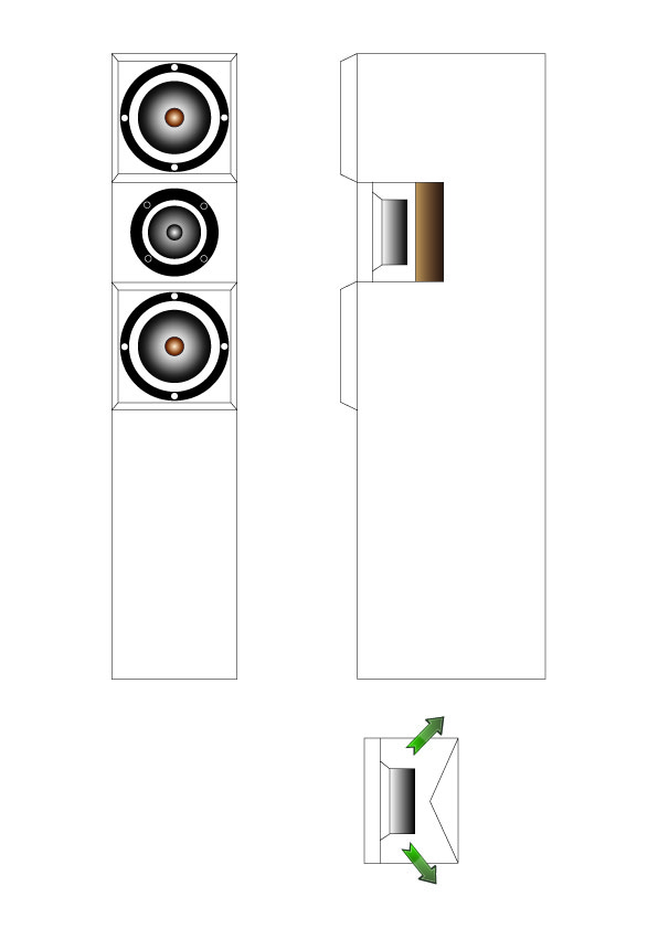

Zie hier mijn eerste Illustrator CS kunsten :)
De bedoeling is om de Jordan tussen de twee SDX'en te monteren en de ruimte er achter open te laten. "Open", dus niet helemaal, want de SDX'en dienen wel in 1 reflex kast te spelen (26-28 liter volgens WinISD, wat exact overeenkomt met de spec. sheet).
Ik heb alleen geen flauw idee hoe dit gaat uitpakken met het hoorngedrag, want dat is het min of meer. Gevoelsmatig moet dit meevallen, aangezien het chassis van zichzelf al behoorlijk gesloten is en er voldoende vrije achter en om de speaker is.

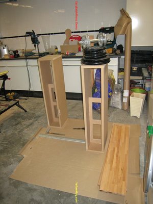

Zoals zo vaak, is het ontwerp wéér gewijzigd, want het vorige ontwerp gaf wat problemen met het precies zagen en afwerken.
Hoe het nu gaat worden is eigenlijk als een standaard d'appolito opstelling, maar nu komt de breedbander in een open buis van 12cm diameter en 30cm lengte te zitten. Deze buis loopt door de gehele speaker en komt met de opening aan de achterzijde uit de speaker (mooi afgewerkt uiteraard). Deze buis vul ik rijkelijk met schapenwol.
Ik heb de Jordan getest in een kastje, in een afgesloten buis (lelijke dichtbij meting!), en als open buis. Waar ik bij de open buis het geluid absoluut het mooiste vond. Aangezien de buis een lengte krijgt van +/- 30cm zou dit een versterking rond de 280Hz inhouden. Het filter is afgestemd op 280Hz, dus dat komt mooi uit, maar dat is voor latere zorg.
Wanddikte van de boven, onder en zijkanten is 25mm MDF met een dwarsversteviging in het onderste deel en bovenin komt ook nog een versteviging, het deel er tussen komt de buis voor de Jordan. De voor en achterzijde zijn 28mm massief beuken.
De wanden ga ik voorzien van loodbitumen en uiteraard demping.

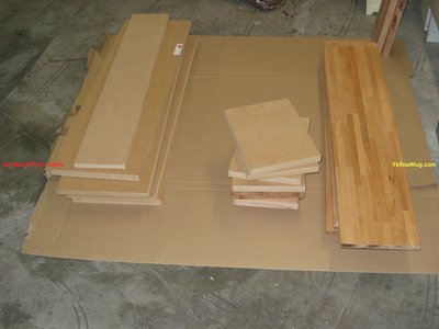

De foto's:

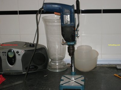

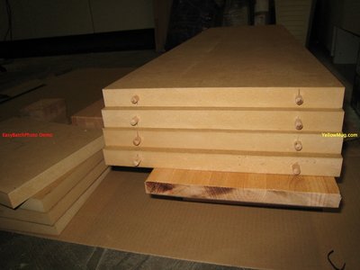

En eindelijk ben ik zo slim geweest om een el-cheapo boorkolom te kopen en die voldoet perfect! Had ik veeeel eerder moeten doen :!:

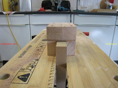

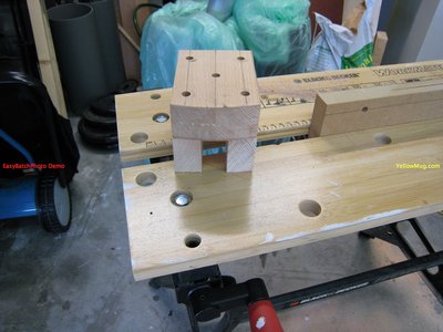

Leuk zo'n boorkolom, maar dan nog in het midden van een plank van 30cm breed zien te boren... De boorkolom kan maar tot een hoogte van zo'n 20cm ingesteld worden. Mja. Dus maar een mal gemaakt van beuken van 38mm wat ik nog had.
Zijkantjes er aan gezet, zodat deze klem vast om de plank kan en hatseklats in het midden, iedere keer :D

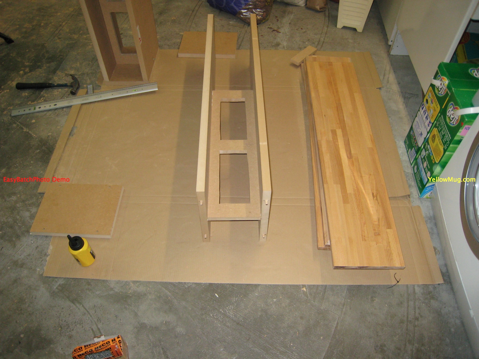

Alles netjes passen.... en? Het past!

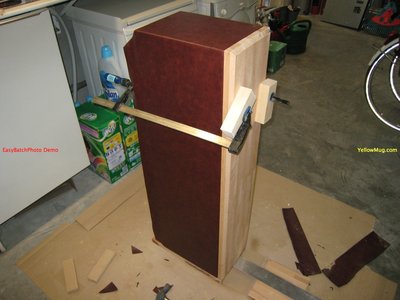

Daarna was het een eenvoudig klusje van lijmen, deuvels er in, en in elkaar zetten. Vervolgens een nacht laten drogen met voldoende gewicht er op.

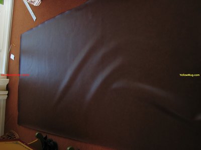

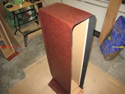

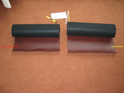

Het skai:
Hieronder zijn de stappen te zien van het verlijmen van het skai op het hout. Ik gebruik hier voor spuit Bison Tix. Je spuit beide delen in en wacht 10 minuten. Uiteraard moet het allemaal wel goed liggen, want vast = vast. Op aanraden van de meubelmaker (waar ik het skai gekocht heb) ben ik in het midden begonnen en ben vervolgens naar de buitenkant gegaan. Het gaat eigenlijk heel makkelijk met een rollertje. Geen luchtbelletjes of bobbeltjes door de redelijke dikte van het materiaal.

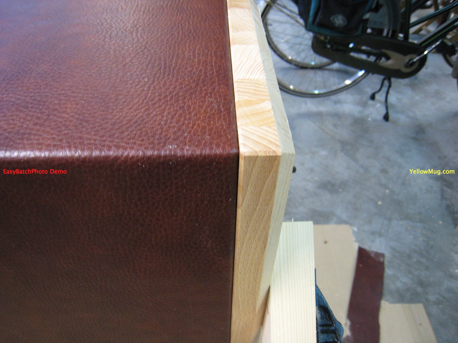

Het insnijden en rechttrekken van de hoeken is mooi gelukt. Zodra het front er op zit, dan is er op de hoeken niets meer van het insnijden te zien! :D

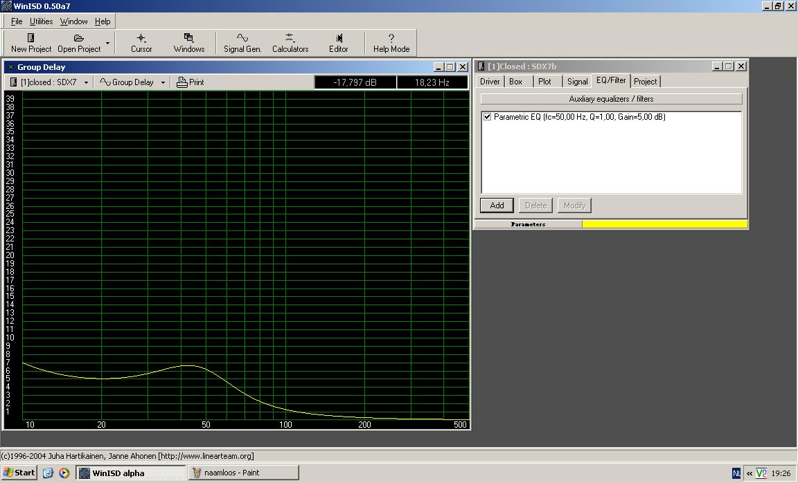

Waar je wel op moet letten is de vroege natuurlijke afval in een gesloten kast. Je hebt dan wel een behoorlijke boost nodig.
Vandaar dat ik deze keer ga voor een bass reflex ontwerp, aangezien ik niet wil boosten.

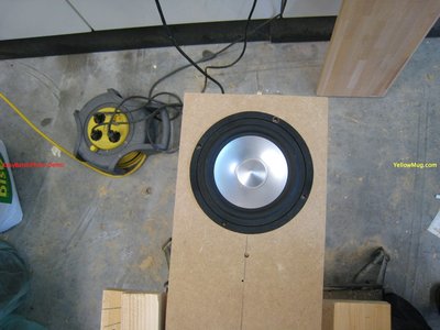

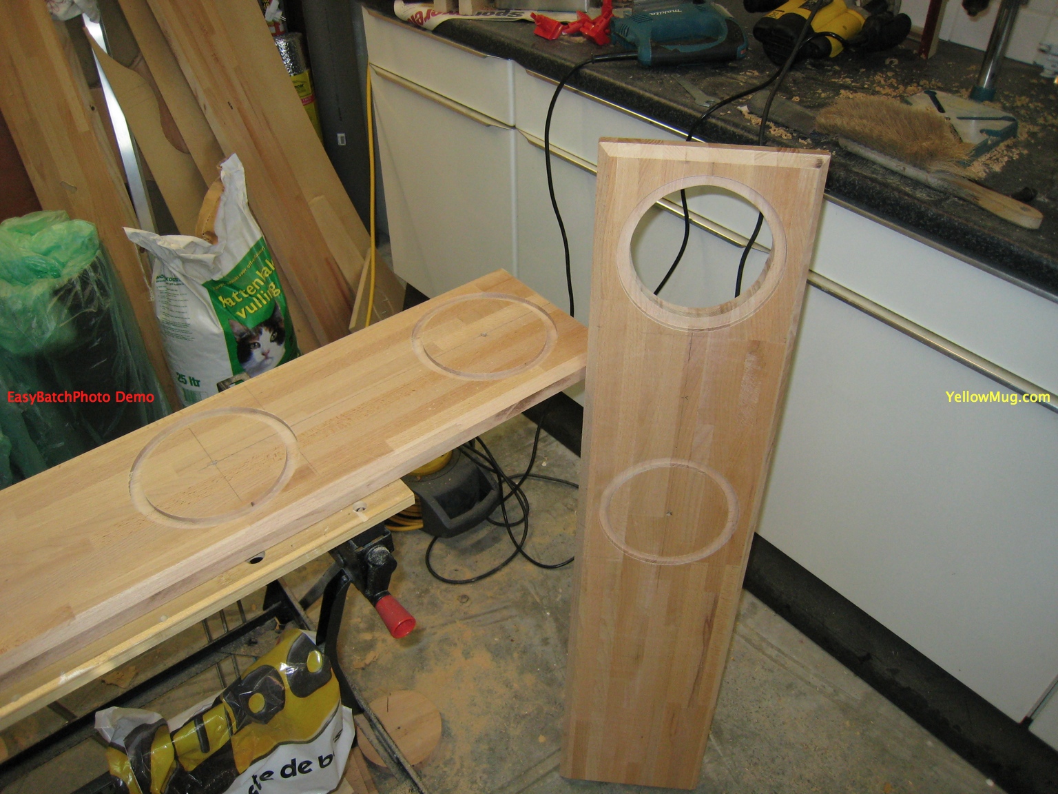

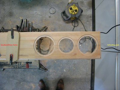

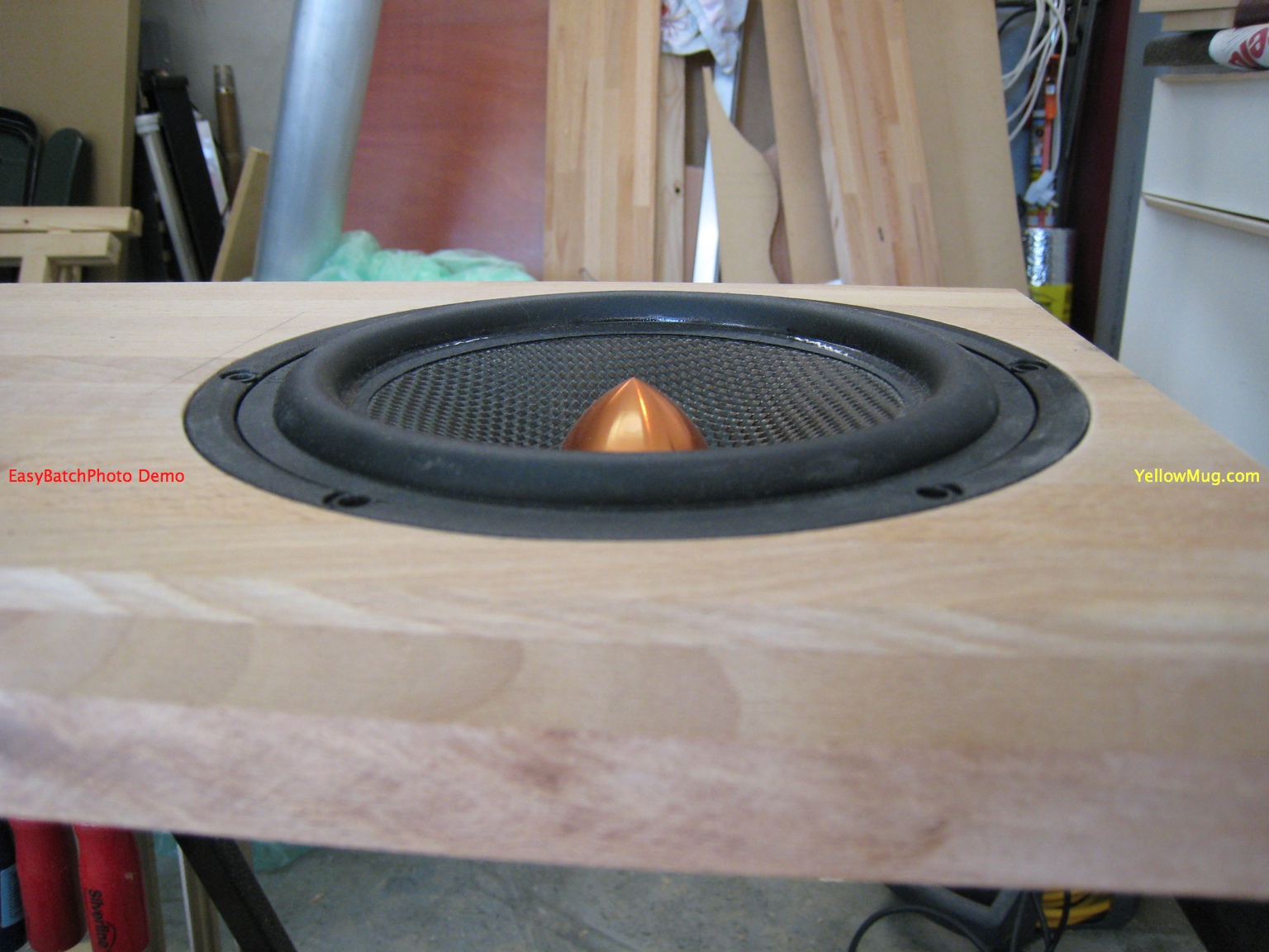

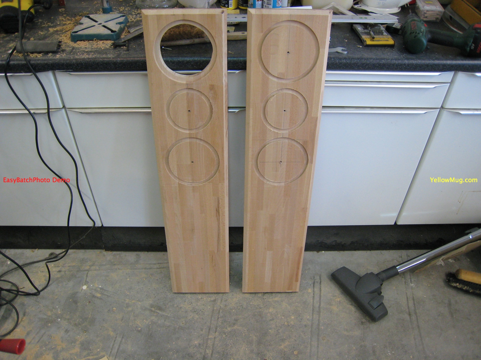

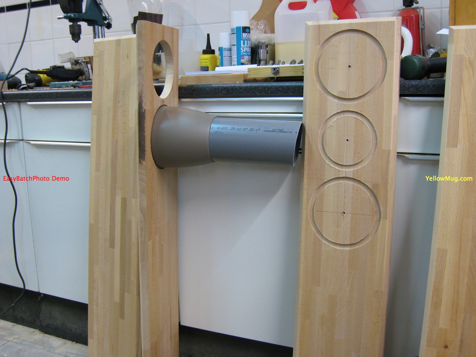

Enniehoe, zojuist heb ik de gaten voor de speaker in het hout gefreesd.
Altijd een zenuwslopend werkje vind ik. Ook al maak ik meerdere test rondjes, het blijft voor het echie eng.
Alles zit er nu in ieder geval zeer strak in.
De SDX'en zitten zo straks dat ze er een ingeduwd moeten worden. Ik neem aan dat dat geen kwaad kan, aangezien dit hout minimaal werkt (heb ik me laten vertellen). Als dat wel een probleem is, dan hoor ik dat graag!

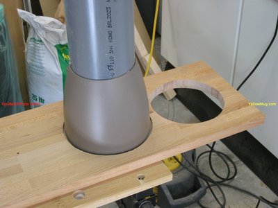

Hierna heb ik een proefplankje voor de Jordan gemaakt. Daar is ook goed te zien dat deze driver bijna geen ademruimte heeft. De foto is zelfs maar in 18mm MDF. Het front is 28mm dik! Dat wordt dus goed opruimen.
Mijn initiële idee was om een buis achter de Jordan te monteren en deze geheel door de ruimte te laten lopen. Dit kan helaas niet, omdat deze driver dan zo weinig ruimte overhoudt (ik kan de buis niet TE breed maken, anders is er geen ruimte meer over voor de luchtverplaatsing van de bovenste SDX). Dit los ik op door een brede maar ondiepere pot over de Jordan te schuiven en daarin een buis die van achteren open is. De foto's later maken het wel duidelijk.

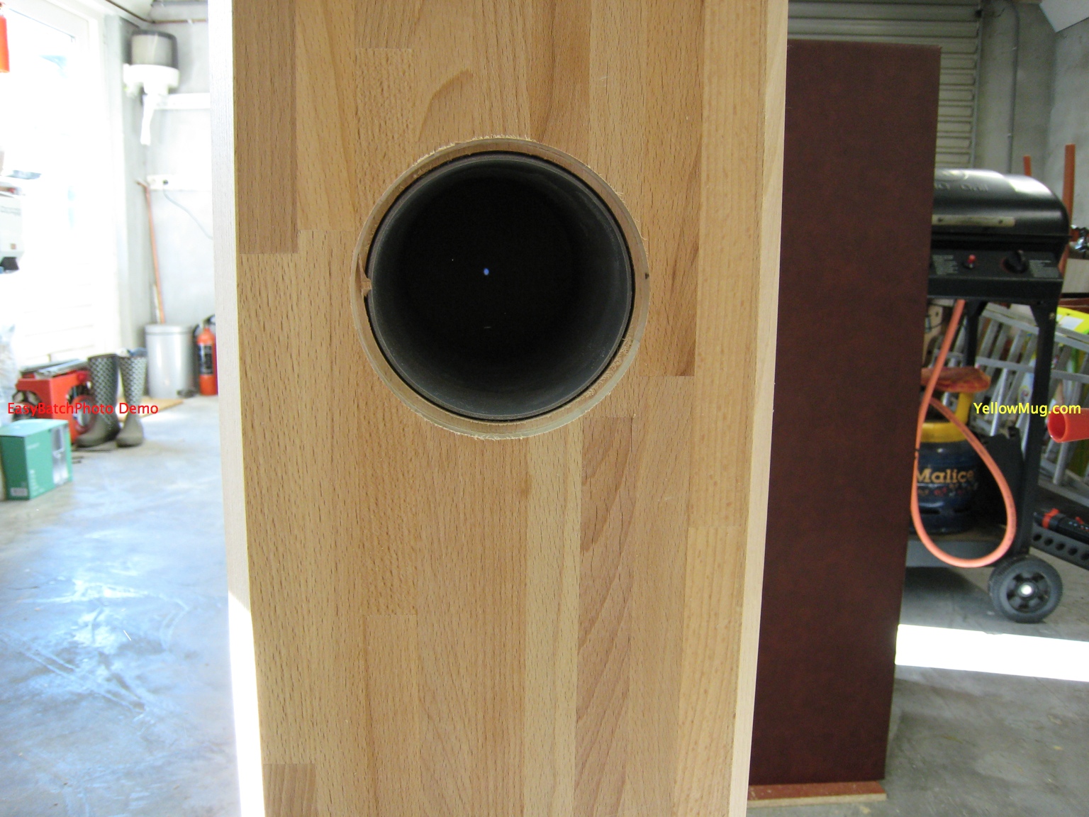

Lopend door de Karwei kwam ik 2 bloempotjes tegen die PERFECT waren als interne behuizing voor de Jordan's. 16cm bovenaan naar 12cm onderaan.
Ik heb de bodem er uit gesneden waar precies een buis van 110mm in past! :) Deze buis loopt door de behuizing en komt aan de achterkant tegen een even zo grote opening te zitten.
Uiteraard moet ik nog wel wat doen om deze potjes wat geluiddichter te maken. Ik zit te denken aan een laagje loodbitumen, maar dat moet ik nog uitzoeken. De potjes worden gevuld met schapenwol.

Vandaag heb ik de rest van de gaten gezaagd en opgeschuurd. Alles past nu perfect!
Aangezien ik eigenlijk teveel ruimte in de speakers heb, deze verhouding was het mooiste en de hoogte is nodig, heb ik een aantal rubberen speel tegels gehaald :lol:
De tegels zijn 2 tot 2,5cm dik en deze ga ik hier en daar, waar ruimte is en waar het zinnig lijkt, op de wanden bevestigen.
Ik heb ook pritex en BAF gehaald.
Het lijkt of de breedbander wat erg laag zit, maar ook hier is over nagedacht 8)
De Jordan loopt nogal op in het hoog en mits je niet echt een stuk uit de 0 graden lijn zit, dan heb je teveel hoog. Dit kan wel weer opgelost worden met een filter, maar ik wil alles liefst zo ongemoeid mogelijk laten. In ieder geval bij de breedbander.
Wat ik niet weet is hoe dit in een d'appolito opstelling gaat klinken *ahum*.

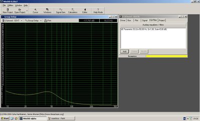

Oh ja, vergeten te vertellen :-" Het wordt toch weer een gesloten systeem, want de groupdelay bij BR vond ik te hoog wanneer er een beetje diepgang gehaald moest worden (23ms op 35Hz). Dit houdt dus in dat ik toch ga boosten... :wink:
Niets ernstigs, 5dB op 50Hz geeft onderstaande plots, die zien er zeer netjes uit. Dit haal ik nog wel door de dcx2496, maar vooralsnog ziet het er netjes uit.
Berichten: 12450
Re: Jordan JX92s / CSS SDX7 ontwerp
Ik zou eerder een 2e orde Higpass nemen met een eigen instelbare Q. Of een LT met een higpass.
Als je dat zelf elektronisch ook kunt regelen ? :)
MichaelB
Berichten: 2061
Locatie: Soest
Bericht door MichaelB »
b_force schreef:
...Of een LT met een higpass.
Goeie! Een LT is wellicht een betere optie. Er is Xmax zat.
Damn zeg, als ik gewoon het voorgestelde LT zou gebruiken, dan zou ik 20Hz op -3dB halen? :shock:
Group Delay neemt wel toe, maar niets om je zorgen over te maken. Ik ga hier mee stoeien, helemaal niet aan gedacht!
Senks man! [-o<
