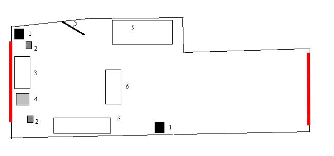

Bij deze:
De rode lijnen zijn de ramen.
Nog een subwoofer... dan hoop ik dat k nog iemand vindt diehet verschil niet weet tussen een passieve en een actieve sub :)
Berichten: 12872
Dit bedoel ik, aansluitend op wat Montana schrijft.

Ik zal eens proberen of ik nog een subwoofertje op de kop kan tikken.
Is het belangrijk dat het dezelfde subwoofer is?
Berichten: 12872
Nee, maakt niet uit. Laat hem lekker overlappen met de rest. Spelen met de fase, in of uit fase zetten en spelen met het kantelpunt (als dat kan), ergens tussen 80 en 150Hz.
VOORAL niet te hard zetten, hij is alleen voor egalisatie (kwaliteit en geen kwantiteit). Als je hem te hard zet hoor je het geluid van die plek vandaan komen.
