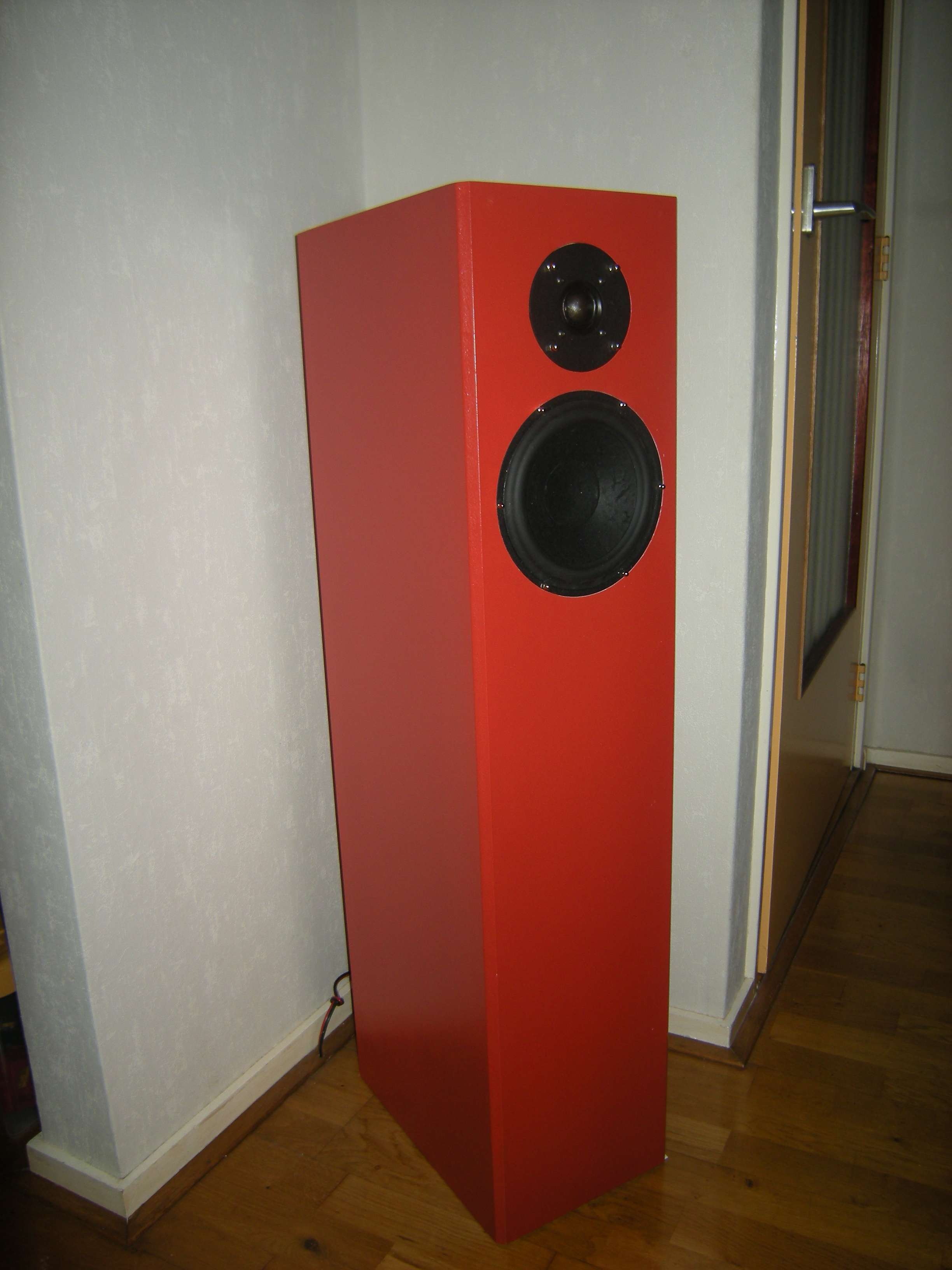

Een aantal weken geleden ben ik begonnen met het bouwen van een geluidsinstallatie. Ik heb gekozen voor de Event 2-weg, met het transmissielijn-principe. En deze zijn af. En ben er erg blij mee :)
