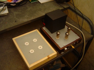

Leek me leuk om de opbouw van mijn Phonodude van triodedick bij te houden met foto's.
Heb al een hoop onderdelen binnen, moet alleen nog een gelijkricht buis ontvangen + plus wat losse kleine onderdeeltjes.
Begonnen met de plaat met buis voeten + NOS condensatoren uit rusland etc..
*foto*
En vandaag houten frame in elkaar gezet waar de plaat op kom te liggen.
*foto*

Is de rand van je headphine amp van hetzelfde hout als die van de phonodude?
Zie ik daar gewoon geschaafd bouwhout? Niets mis mee, maar het lijkt er zo op. Je headphone amp ziet er wel mooi uit, al had ik het plaatje waar de koptelefoonaansluiting in zit gelijmd in plaats van geschroefd.
Groeten,
Mischa
TubeHead
Berichten: 1949
Bericht door TubeHead »
Ja inderdaad ! Tis het zelfde hout. Vrij zacht hout ( Vuren ) dus beschadigd snel.. dat is wel jammer, maar had nog stukken van dit spul in de schuur liggen. En als je het donker beits ziet het er super uit naar mijn idee. Dus heb er vrede mee met het soort hout.
Moet je inderdaad gelijk geven over de koptelefoon aansluiting. Daar kwam ik achteraf ook achter dat het beetje te druk werd.
zal gelijk even fototje erbij gooien met de Headphone amp en Phonodude

hilbren
Berichten: 259
Lid geworden op: vr 25 aug 2006, 9:11
Locatie: Oudewater
Bericht door hilbren »
Ik gebruik precies datzelde hout: http://pic.hilbren.nl/DAC/PICT0004.jpg
Zelf heb ik voor gekozen om dit te behandelen met blanke lak. Hierdoor ontstaat iets meer contrast in de verschillende kleuren van het hout zelf.
Ik vind die schroeven eigenlijk wel mooi, sterker nog; ik zou er net als bovenop gewoon inbus indraaien. Ziet er lekker degelijk uit!

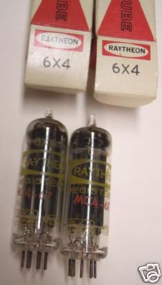

Vandaag waren mn gelijkricht buisjes aangekomen !
Natuurlijk niet over na gedacht dat deze weer een andere voet nodig hebben......
:roll:
mooie NOSjes

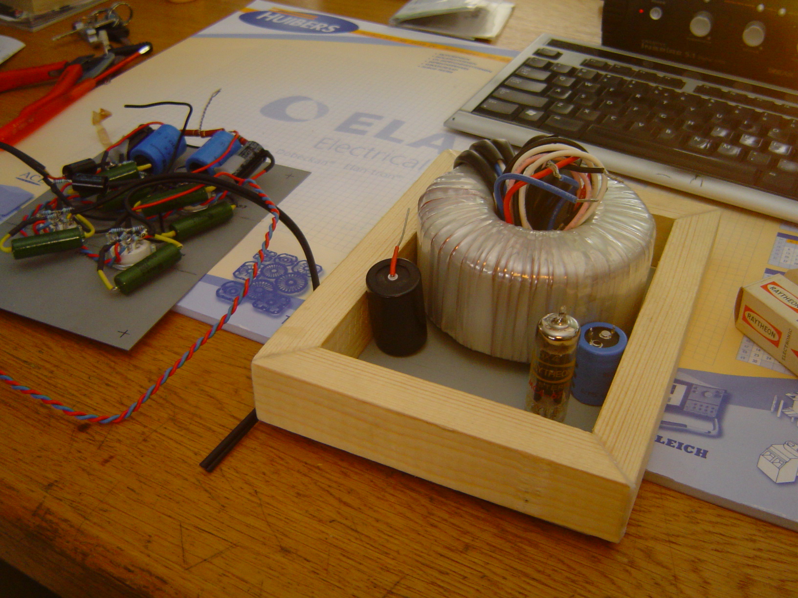

Vandaag even wat spulletjes derbij gepakt voor de voeding.

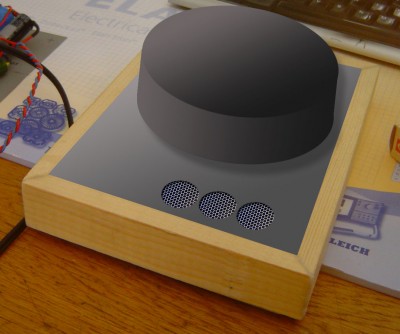

Zit alleen met twee ideetjes van hoe ik hem ga maken.
Idee 1
houten frame zelfde hoogte als die van de phonodude verstergedeelte en Headphone amp. En dan een trafo kap er voor maken voor het uit stekende gedeeltje.
Moet ik alleen er voor zorgen dat ik mooi die uitsparing kan maken.
Moet dan met een plasma snijder ofzo gebeuren.
Nog iets dat de gelijkricht buis horizontaal moet liggen omdat hij anders uitsteekt wat ik liever niet heb. Hierdoor kan er geen smoorspoel meer in verwerkt worden.

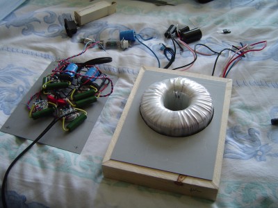

Idee 2
Houten frame net zo hoog maken dat de trafo erin past.
Buisje kan recht opstaan en er kan als ik een goeie smoorspoel kan vinden/maken past die er misschien ook nog.
en als er weinig ruimte is kan ik de phonodude boven op de voeding zetten.
Tis ff kijken maar ik denk dat ik voor Idee 2 ga.
Omdat dit hoop prutsen scheeld met het slappe bovenplaatje.
En hoef dan ook geen trafokap te maken.

concept 1 zal duurder zijn maar staat mijn inziens wel mooier..
just my 0,02€ :P
Miniwatt
Berichten: 863
Bericht door Miniwatt »
Ik zou de voeding toch wat verder van de versterkerschakeling houden :? Zo boven op de trafo?!?
Mijn 2 centen..
TubeHead
Berichten: 1949
just my 0,02€ :P
Denk dat het dan ook beter bij de rest past.
Duurder hoeft niet eens, maar tis wel weer extra werk met metaal bewerking.
nadeel word dan wel dat ik de smoorspoel (heb ik nog niet, wou hem zelf wikkelen ) nergens kwijt kan, en die moet vervangen door een weerstand.
Wat ik opzich geen probleem vind.

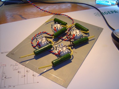

* Baal * * Baal * * Baal *
Net getest... alleen een hoop gerammel.
Denk ergens verkeerde weerstand gebruikt of die PIO condensatoren zijn beetje overkill.

Bericht door disco »
50 of 100Hz brom?
De impedantie van het circuit is hoog, dus korte draden gebruiken, aarding per buis naar 1 centraal punt voeren, afscherming van de signaaldraad aan de (ground van de) roosteerlekweerstand van de 5755 leggen. Is de gloei van de trioden opgetild dmv een spanningsdeler op de HS? (onderste weerstand ontkoppelen).
Zo kunnen we nog wel een uurtje doorgaan.... plaats eens een overzichtsfoto. Mooie kleur grijs, komt dat uit een spuitbus?
TubeHead
Berichten: 1949
ben der al achter wat het was.. heb hem gister volledig los gesoldeerd en met nieuwe weerstanden gesoldeert en kwam erachter dat 680 en 820 ohm verkeerd waren... had perongeluk 680K en 820K gepakt.
Maar hij zit alweer in elkaar en zal binnen kort weer even testen.
Ben nu met de behuizing bezig en ga toch voor concept 1.
Gat heb ik inmiddels al in het ijzere plaat zitten. dat was mn grootste zorg !
Nee kleur grijs heb ik niet gespoten. Heb het metale plaatje gestraalt met glasgrit of hoe noem je dat. En daarna in gespoten met plastic spray ( voor roest, smerige vingers etc.. )
