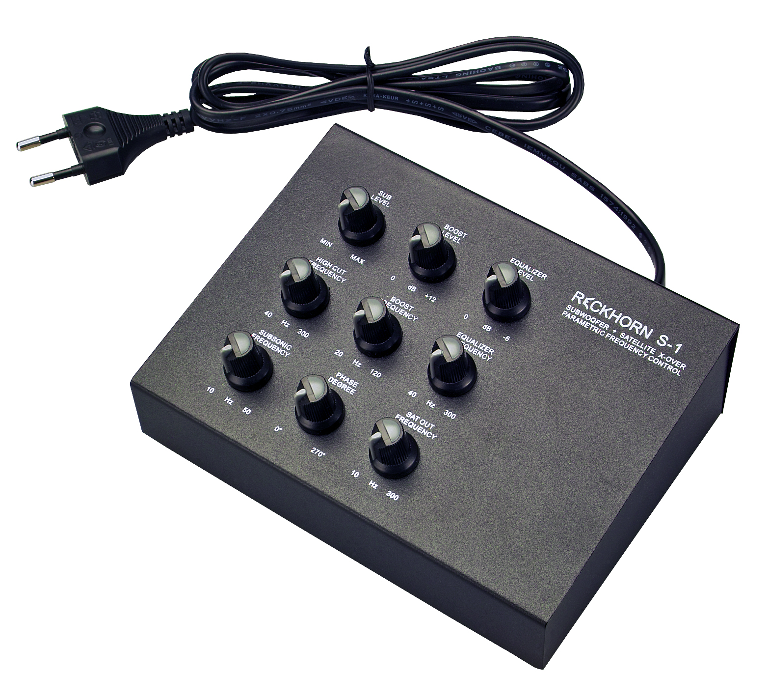

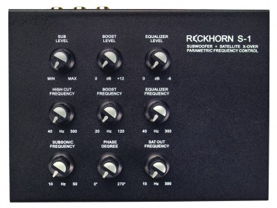

Reckhorn komt met een leuk nieuw apparaatje; de S-1. Lijkt me handig voor iedereen die een subwoofer met losse eindversterker heeft.
Zeker ook handig om te gaan gebruiken bij een systeem met actief filter. Helaas kan ik nog nergens prijzen vinden.

Inmiddels is er wat meer bekent over de S-1. Ik heb gemaild met Roland van Caps and Coils, de S-1 gaat € 89 kosten excl. verzendkosten en komt zeer binnenkort beschikbaar. Ik krijg een mail van Roland zodra hij ze binnen heeft, ik ben benieuwd.
