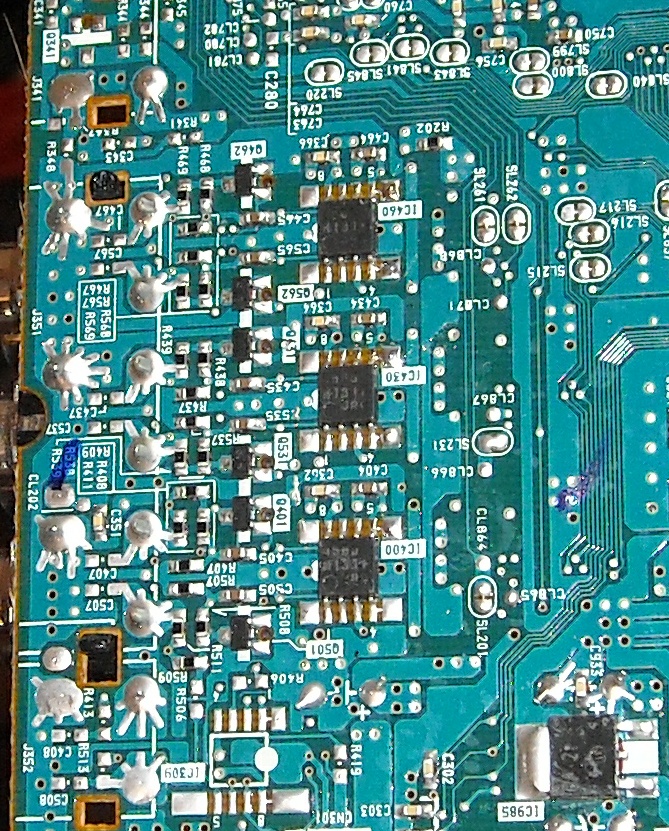

zie foto en zie link pagina 2

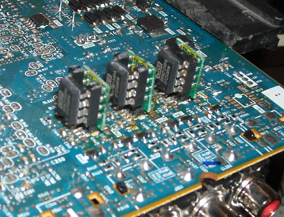

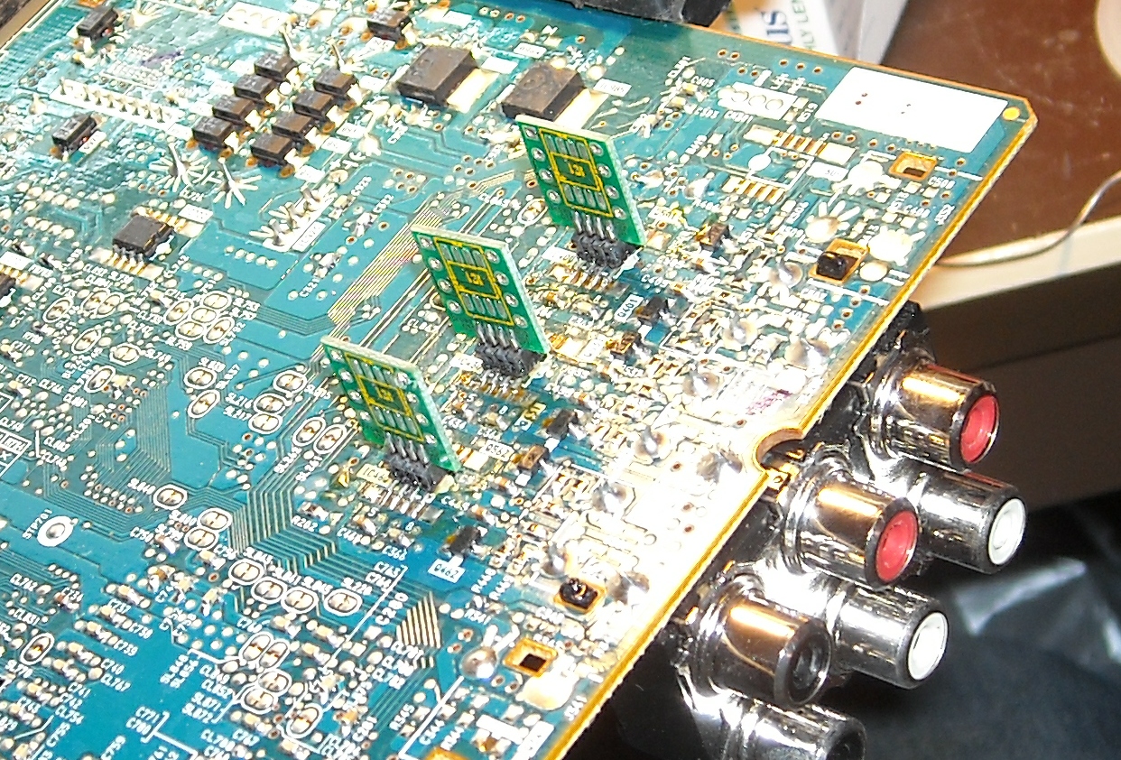

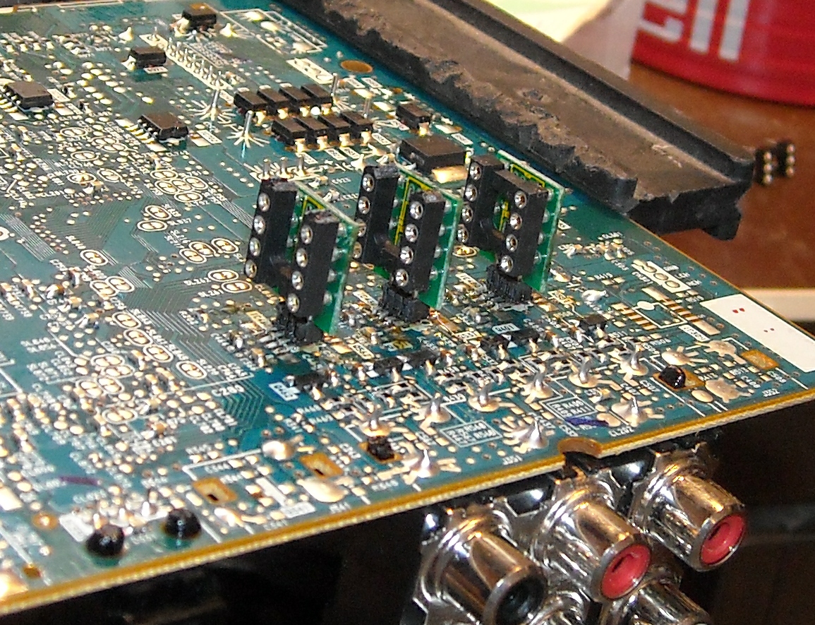

Heb een hetelucht smd-rework station aangeschaft en ga dus nu de opampjes vervangen. Daarna de output C's en de voeding.
Ik heb geen ervaring met rework maar ik heb reserveonderdelen.
Zal foto's gaan maken en hiero plaatsen.

heel veel moeilijker dan ik dacht.
Maar dat komt omdat ik dus duidelijk ouder ben geworden, ogen zijn minder (k*t :evil: !!!) en minder stille handen maar dat kan nog liggen aan de 6 bakken koffie en nog niet gelunched
in ieder geval wat foto's
sorry van de slechte kwaliteit, toestel doet het niet beter dan dit...

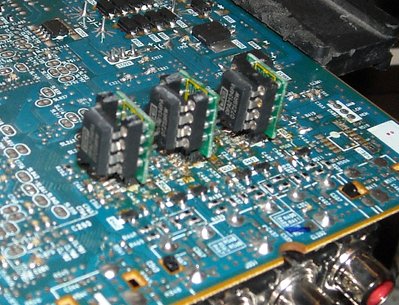

en dan nu met voet en opamp
hopelijk werk dit
zal van't weekend testen en als het werkt zal ik de verschillen beschrijven met een standaard versie (njm4565)
