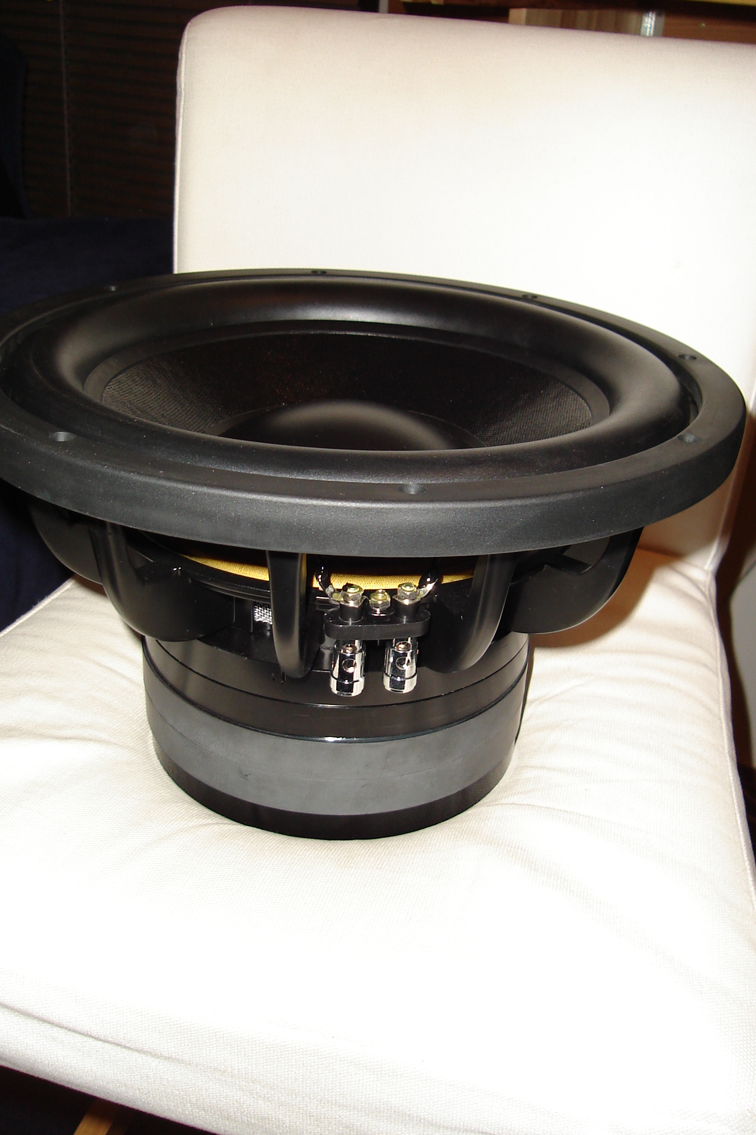

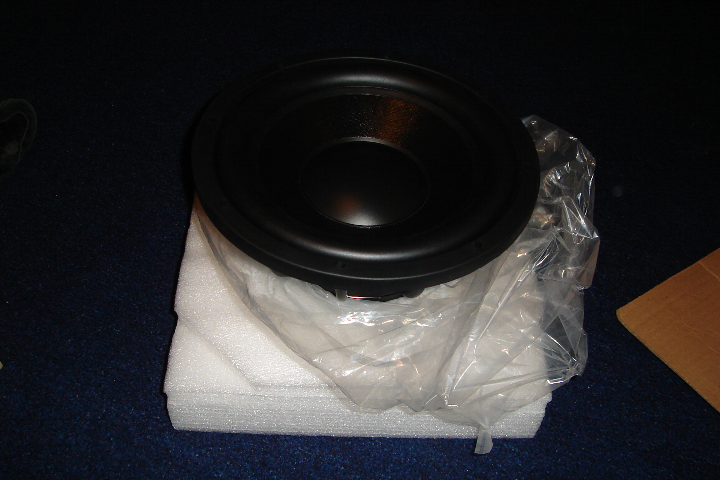

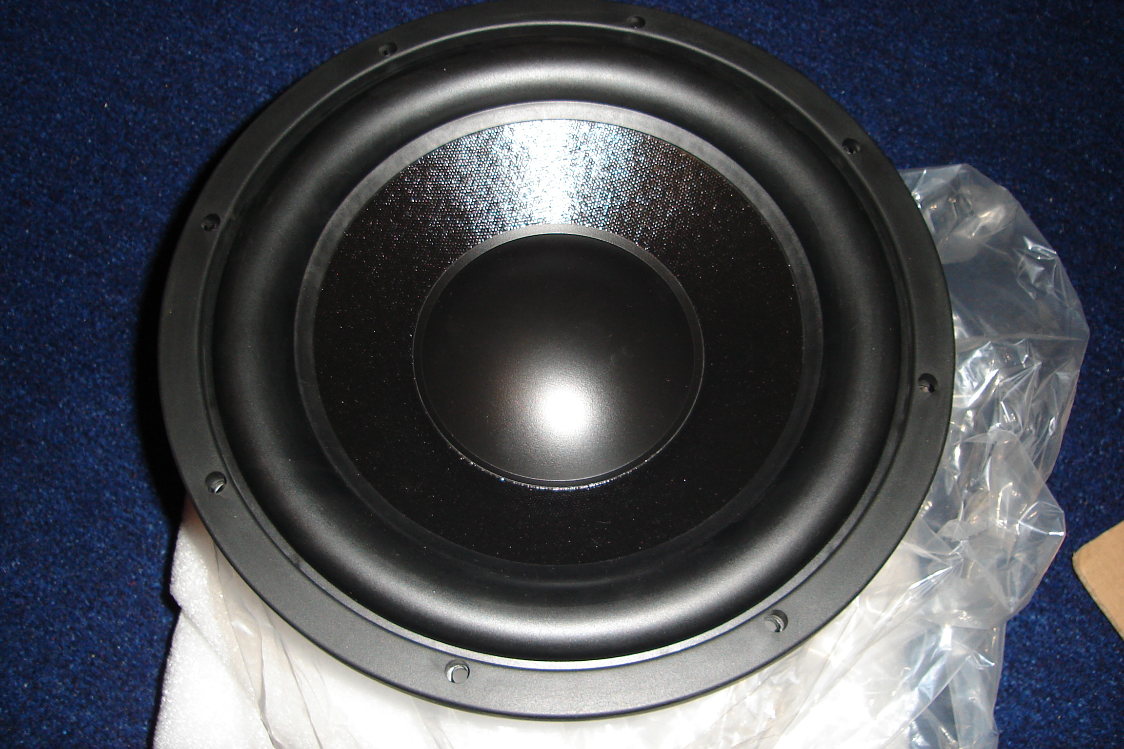

Omdat Montana me hier de Shiva-X van Exodus aanraadde, heb ik 'em maar besteld.
De levertijd uit Zweden was minder dan een week (ik neem aan slechts een paar dagen). Maar omdat ik op vakantie was, kreeg ik hem vandaag pas van een buur aangereikt. Dit ding is groot en zwaar trouwens. Wow :shock:
M'n eerste subwoofer 8)
Berichten: 8788

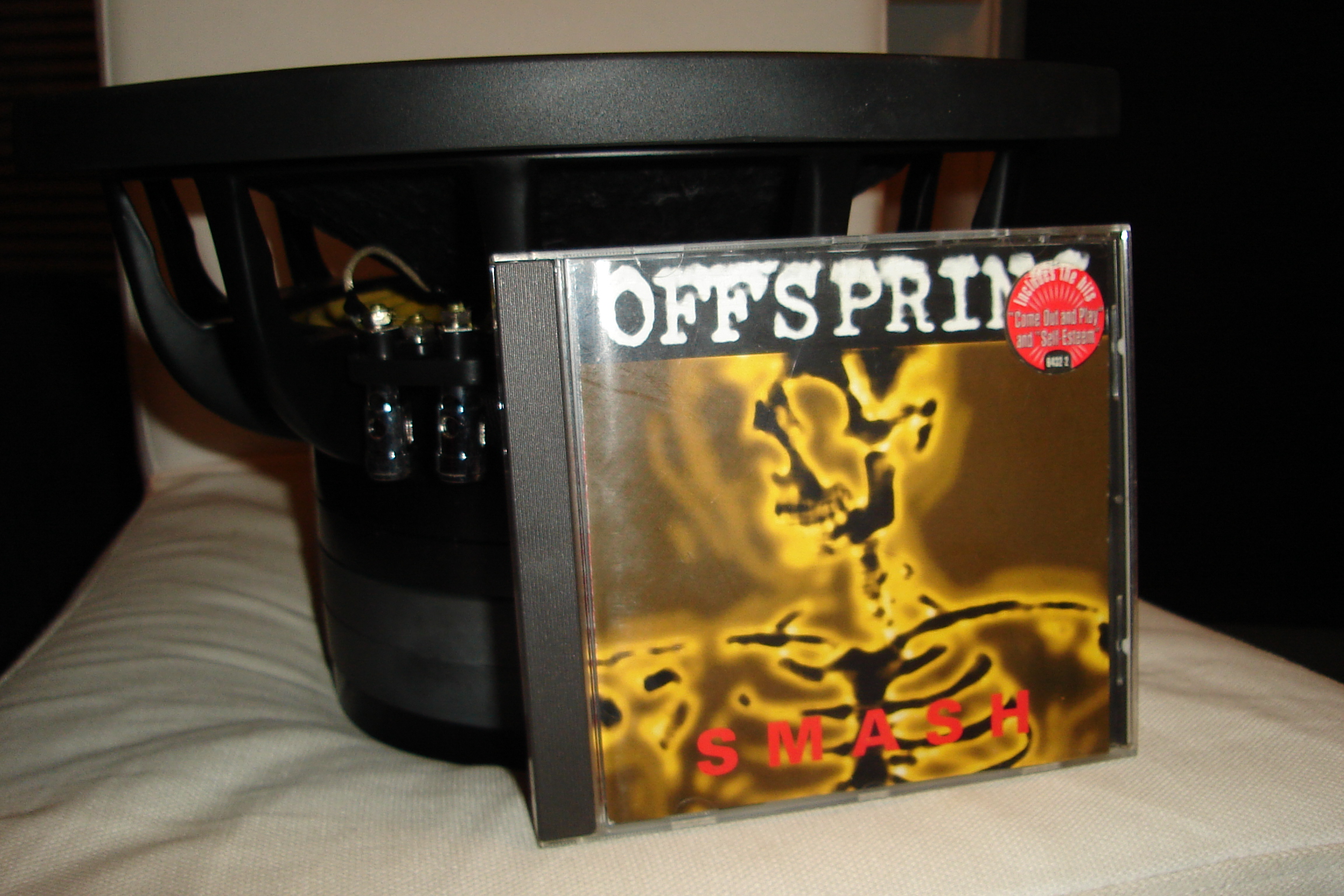

Bericht door Wowly »

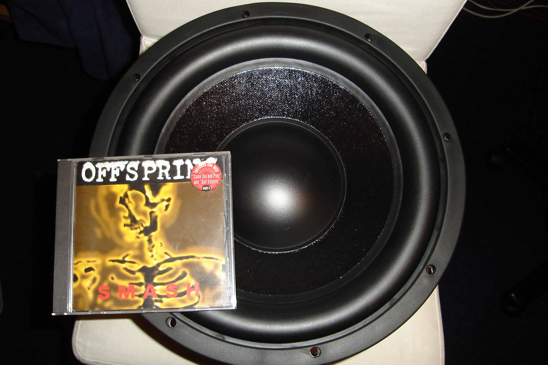

staat ie nou op een stoel/bankje???? Allemachtig wat een monster!!!
zet er eens een cd-tje naast ter vergelijking :D
jan
Hij staat op de Henriksdal.

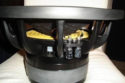

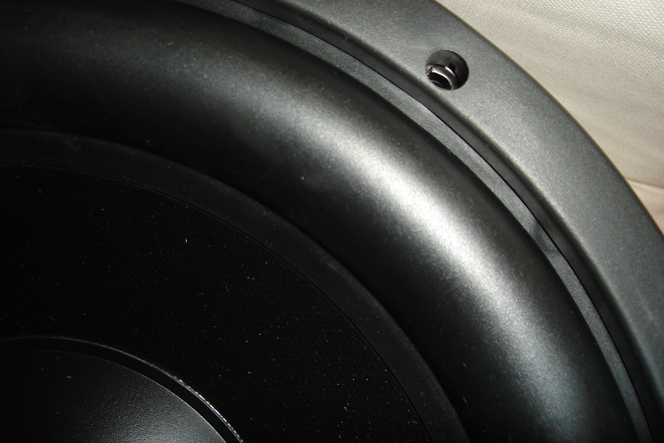

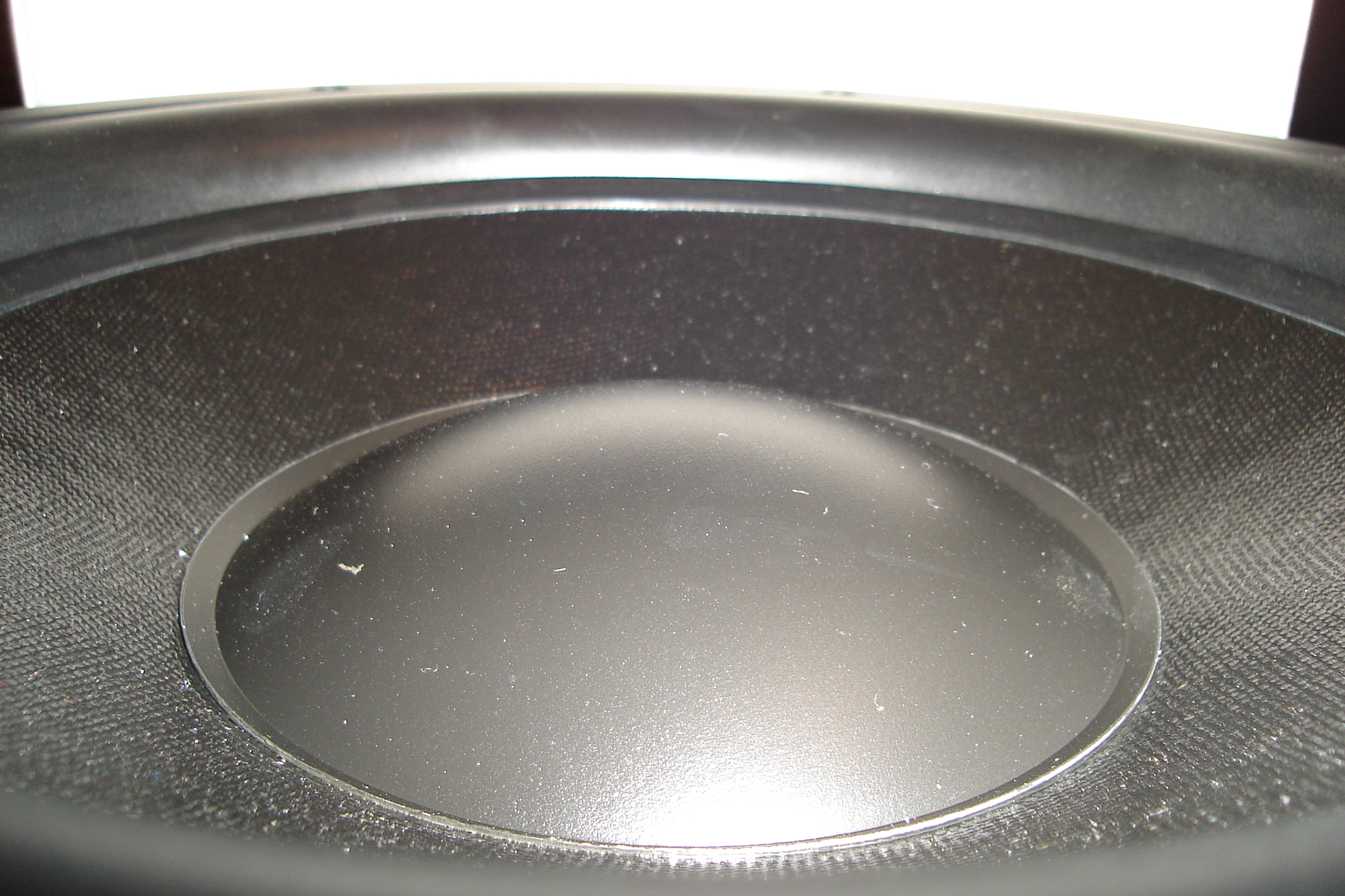

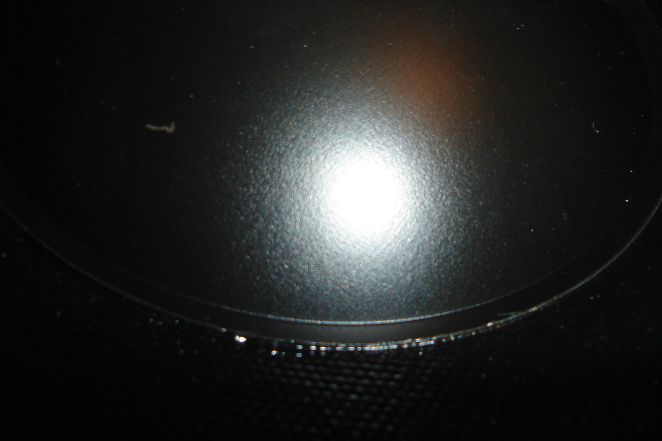

Wat voor behuizing ga je ervoor maken? Ik heb een kubus van 44cm gemaakt..
En heeft ie nu een rubberen of schuim surround?
Johannes
Berichten: 48
Lid geworden op: di 20 jan 2009, 0:04
Bericht door Johannes »
Het voelt en ruikt naar rubber :lol:
Verder zou ik niet weten hoe ik er achter kom.
Behuizing weet ik nog niet, simpel lijkt me prima, maar ik wil de versterker achter de speaker gaan plaatsen. Op deze manier gaan de speaker en de bediening van de versterker op tegenovergestelde vlakken komen. Ik moet nog even met het de mogelijkheden spelen :-)

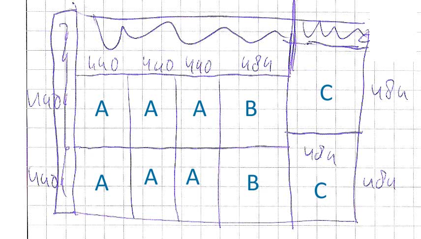

Ben er uit, ik laat de planken toch zagen.
Ik was vandaag bij de Gamma en zag daar dat ze MDF in planken van 244x122cm hebben, 22mm dik.
Ben van plan hetvolgende eruit te halen voor een 44x44x44 (binnenmaat) cubus:
6x A = 44x44cm
2x B = 44x48,4cm
2x C = 48,4x48,4cm
Dus 4 keer A voor de 2x2 matrix bracing en de rest voor de cubus.
Iemand enige ervaring met planken laten zagen bij de Gamma? Zijn ze nauwkeurig genoeg? (niet dat ik verwacht dat ik het beter zou kunnen :roll:, maar misschien is het ergens anders beter...)
En hoe leg je uit wat je wil? Zijn de afmetingen en het aantal goed genoeg?
Veel vragen, sorry :-)
Het is in ieder geval niet duur, plank + verzagen voor minder dan 40 euro.

Dien ik nog wat meer dan alleen de afmetingen te geven? (Moet ik dit krabbeltje in het net uitwerken dus? :-p)

Laat ze alle maten die hetzelfde moeten in een keer zagen en de zijdes die te lang kunnen zijn ook iets te lang zodat je deze later op maat kunt schuren.Dit is minder werk als dat het te kort zou zijn en dan plamuren.

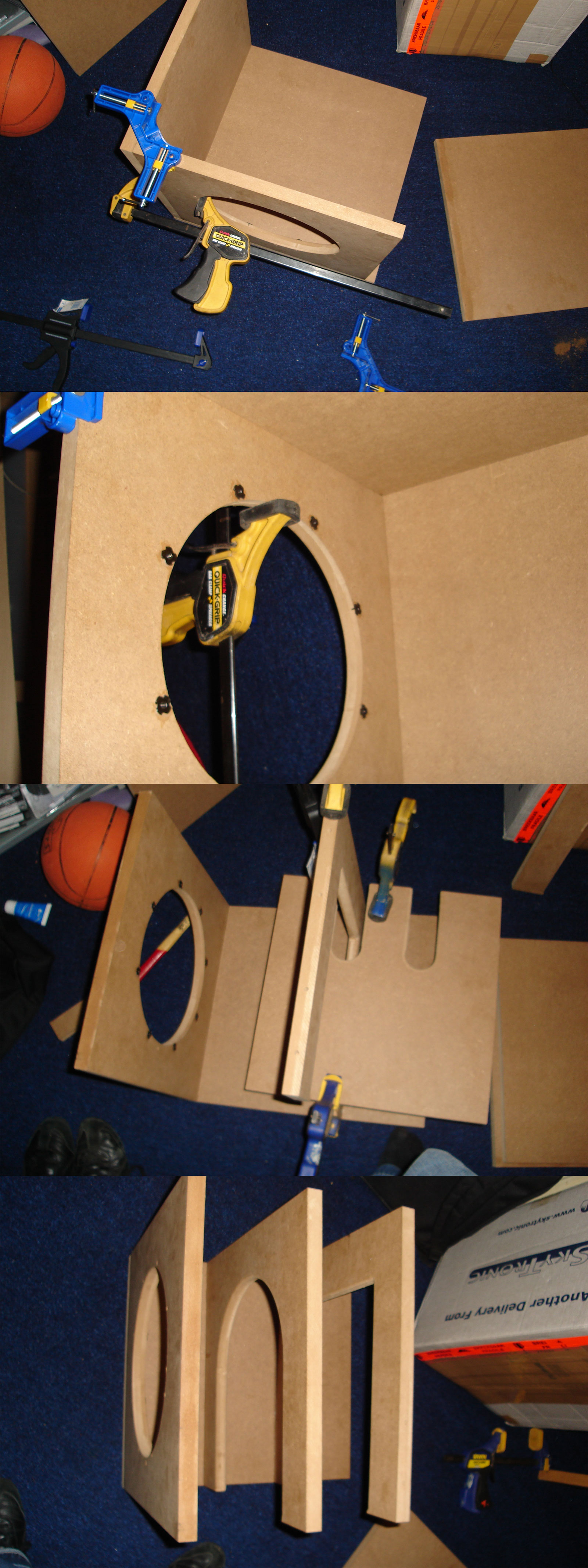

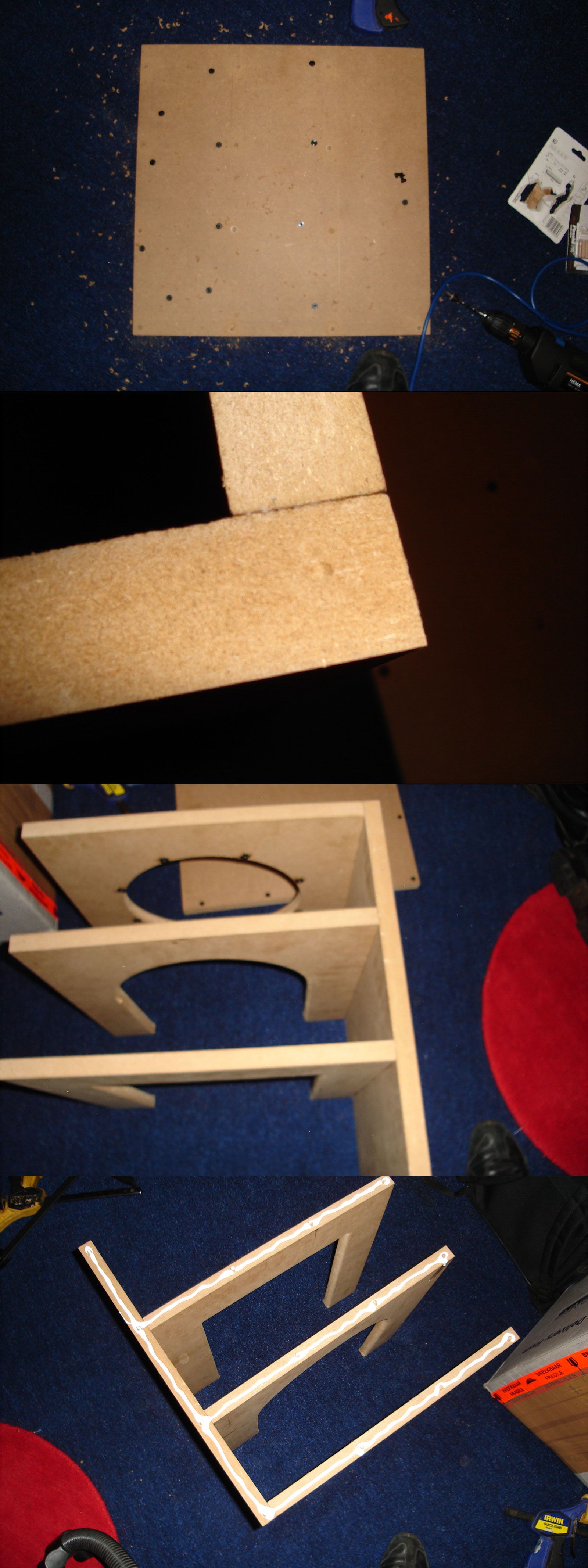

In (hopelijk) chronologische volgorde de foto's!
Edit: Toch verkeerd om, grrr! :(
De bracing is dus niet echt 2x2 geworden, maar eerder 4 losse bracing-platen. Dit heeft als voornaamste reden dat ik niet nauwkeurig genoeg om kon/kan gaan met mijn bovenfrees :oops: Daarna heb ik echter besloten een nieuwe baffle te maken (zodat er iets meer ruimte was voor de bevestiging van de driver) en de oude baffle maar als bracing te gebruiken :)
Verder ben ik nu compleet overtuigd van het gebruiken van deuvels, wat een geweldig handig systeem is dat zeg!
Eerst was ik er een beetje terughoudend over, omdat ik dacht dat je toch eigenlijk wel een kolomboor nodig had en elk gat heel precies moest afmeten, maar met die puntige-houder-dingen en een "stop" op het boortje is het echt heel erg simpel te gebruiken en gaat het "precies goed" lijmen zelfs mij best goed af! :lol:
