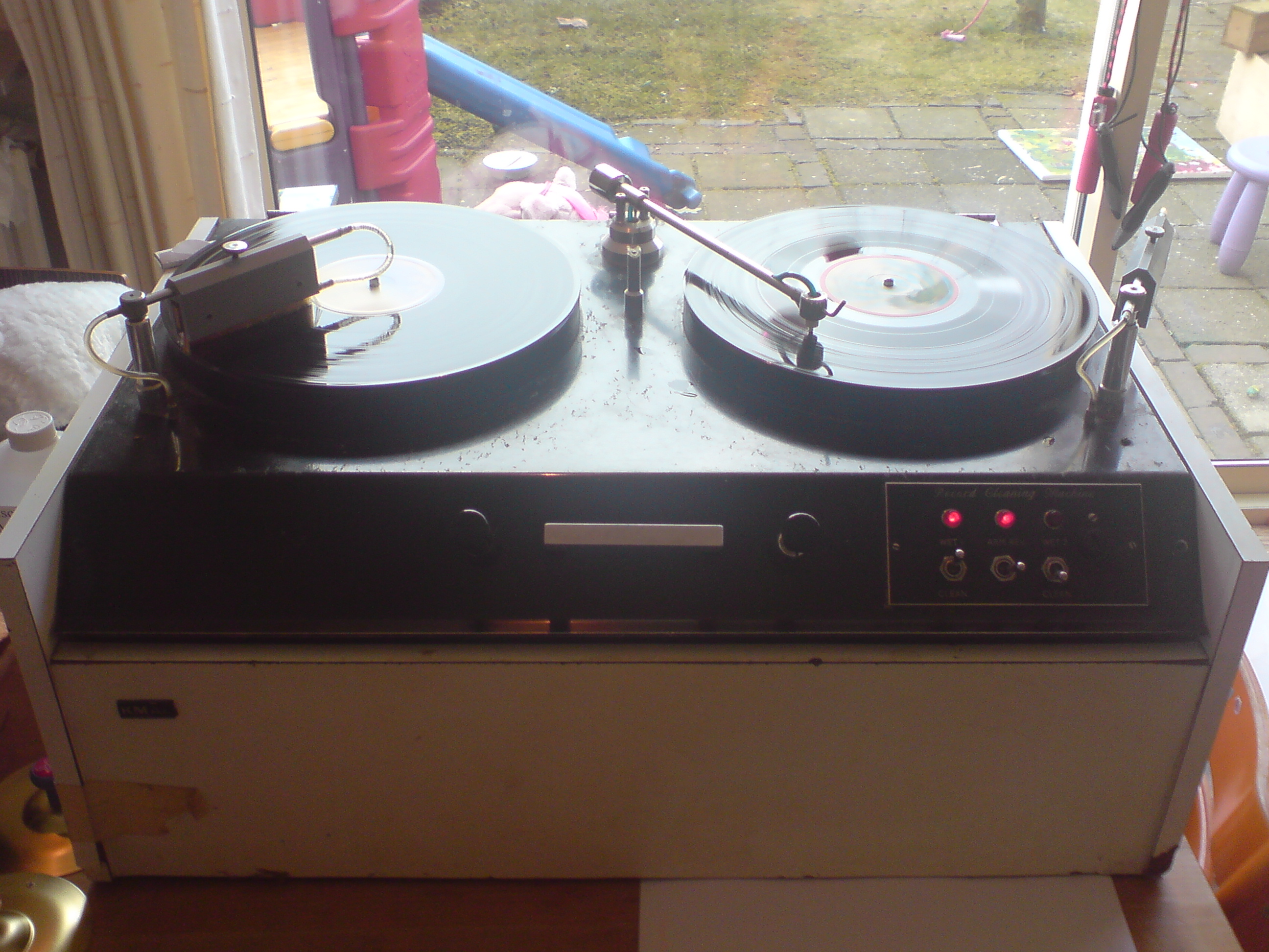

Dit weekend een Keith Monks thuis gehad. Lenertje; gaat maandag naar zijn eindbestemming, een archief.
Een ouwetje, maar de werking is nog prima!
Een groot deel van mijn verzameling erdoor gerost.
Dit is de dubbele versie. Een vriend van mij heeft thuis de enkele versie.
Geweldig apparaat, mooi mechanisch spul. Kan ook bijna niks aan stuk gaan.
Wel duur als je zoiets wil kopen......
Misschien nabouwen ? :twisted:
Dubbele Keith Monks
Dubbele Keith Monks

platenwasser of stofzuiger
Beide !
Op de foto zie je links een LP die wordt "gepoetst" met schoonmaakvloeistof. De LP rechts wordt inderdaad "stofgezogen"; de arm bevat een nylondraad (dat is dat groene spul onderin de pot) die de groef schoonmaakt en tegelijkertijd wordt de vloeistof afgezogen.

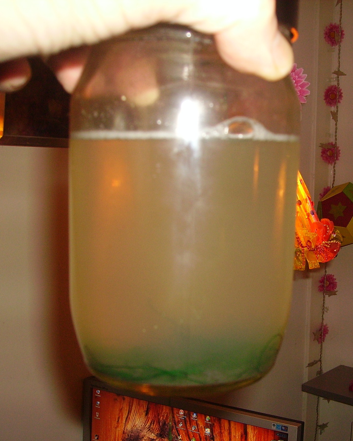

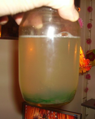

En een smeer dat er van (waarvan je dacht) redelijk schone platen afkomt.
Foto: de pot afvalvloeistof na zo'n 70 LP's....
:shock: :shock: :shock: :shock: :shock: :shock: :shock:
TROEP!!!
TROEP!!!

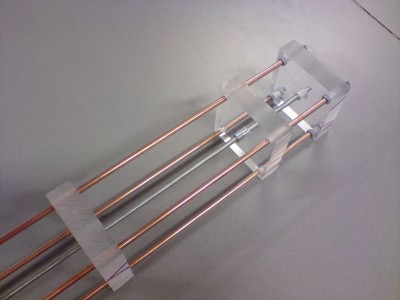

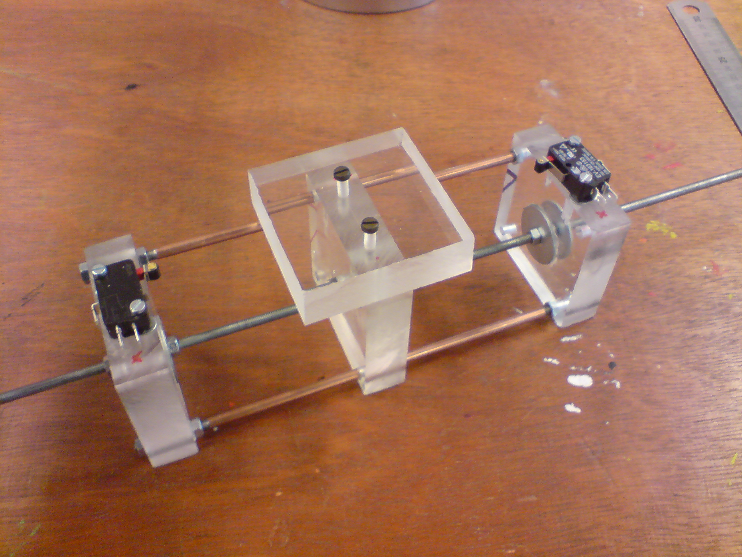

Eerste prototype (waarschijnlijk ook eindproduct......) van de armgeleider.
8)
versie 01
versie 01

Nu met de schakelaars en de afstandshouder......
:wink:
Het wordt nog wel wat !
Jammer dat, als het af is, je het niet meer ziet. :(
Maar dat is met meer creaties die hier de revue passeren zo...... :roll:

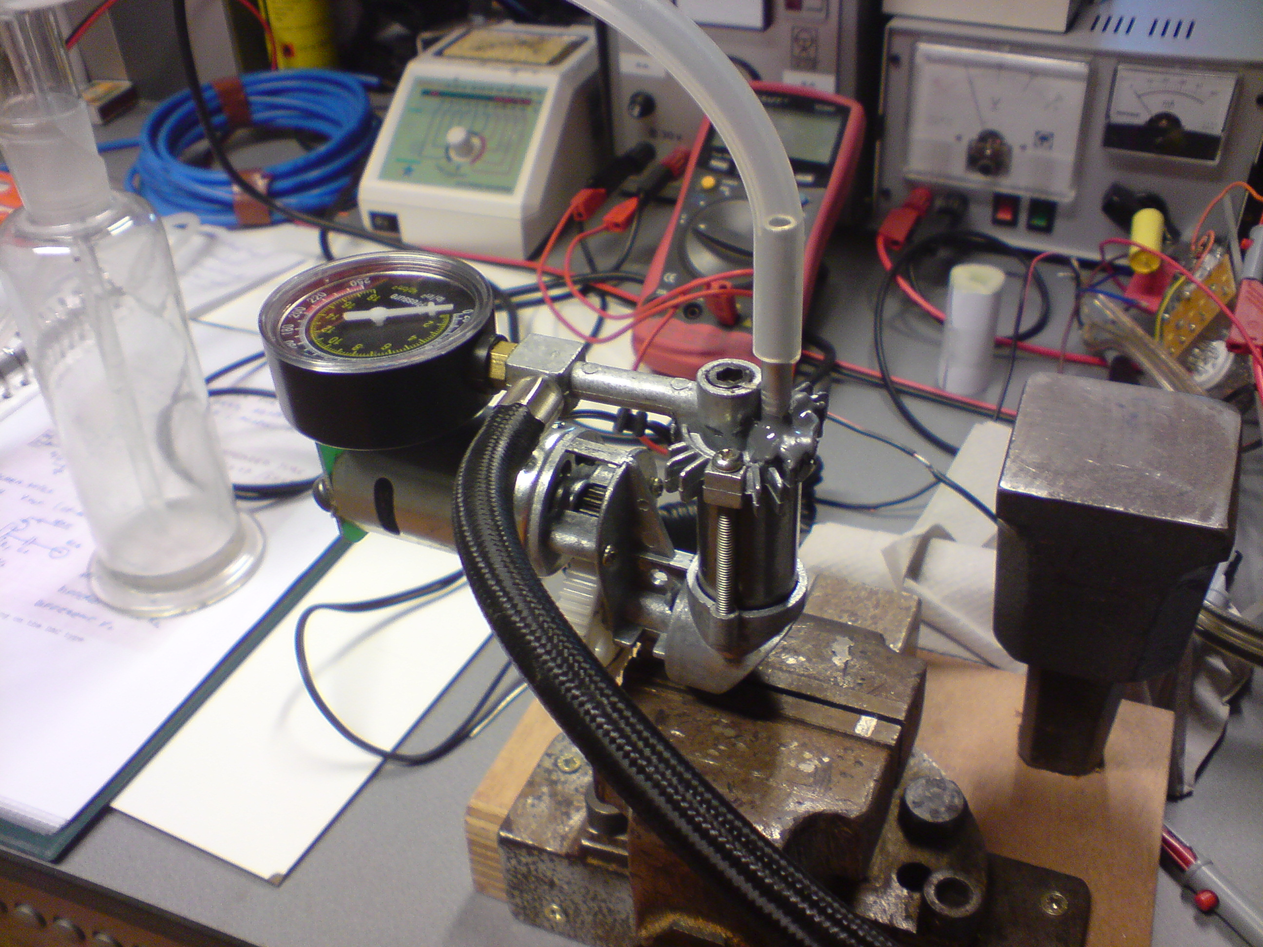

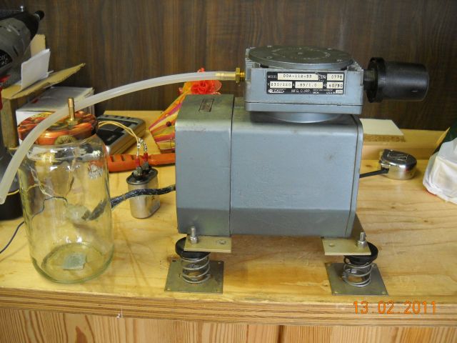

Prototype versie 0.01 van de pomp.
Een goedkoop pompje om banden op te pompen......
"in" wordt "uit" en andersom.
Binnenkort testen op "the real thing" :wink: (zie begin van dit draadje)
Hij wordt wel warm; dus er komt nog een extra groot koellichaam op (heb ik nog in de bekende "reserveonderdelenbak" liggen.

Gisteren naar een "oldtimer elektronica-beurs" geweest (in Emmen, de Giraffe. Jaarlijks terugkerend fenomeen.......)
Nieuwe pomp voor de platenwas-machine gekocht.
Loopt als een trein (erg geluidsarm; de wasmachine maakt al meer lawaai !) en wordt amper warm.
Een hele verbetering met pompje versie 0.01 (zie foto's boven).
