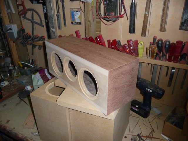

Al is er de laatste tijd wat (erg) weinig tijd, dit project zat al een tijdje in de planning.
Het ontwerp is simpel. Niets moeilijke constructies maar recht-toe-recht-aan rechthoekig. Geen bracings of iets en een gesloten kast.
De rede voor geen bracing is dat de centerspeaker nooit echt hard staat, klein van formaat is en aan bepaalde afmetingen moest voldoen.
De kast is gemaakt van 18mm MDF en is 430x150x170mm.
Aan de achterkant nog wat extra MDF geplakt om de inhoud wat te verkleinen Dit resulteerd in een inhoud van ~4 liter.

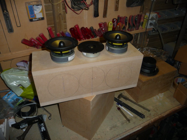

Het laag/mid komt voor rekening van tweemaal de Seas L12RCY/P (H1207)
Het hoog de 27TBC/GTV (H1148)
De L12's zijn nog niet voorzien van magnetische afscherming. Op zich tegenwoordig niet zo'n probleem, omdat toch wel een hoop mensen een LCD of plasma scherm hebben die in vergelijking met een CRT (beeldbuis) geen hebben van magnetisme.

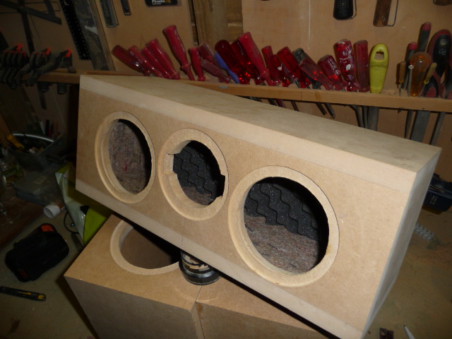

Gaatjes en demping erin.
Qua demping het volgende. Alle kanten voorzien van dik vilt (ondertapijt) behalve de achterkant. Die is voorzien van Pritex.

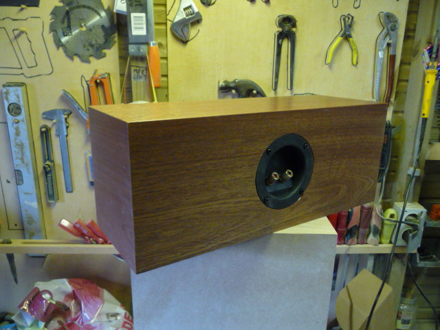

Fineer erop en 3x in de blanke lak gezet.
Dit weekend de units erin en eens beginnen aan het filter.

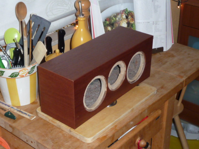

Eerst even verder met deze centerspeaker.
Achterkant en 2/3 van de units zitten erin. Laatste unit komt nog want eerst even meten of het filteropzetje wat ik gemaakt hebt erin past.
Wel zo handig om te weten.

Welk fineer is dat?
Edo
Mede-oprichter ZBA
Berichten: 4448
Locatie: Alphen aan den Rijn
Bericht door Edo »
rho schreef:
Welk fineer is dat?
Dit is mahonie fineer. Gelijk aan het fineer wat ik gebruikt heb voor de Hera (die tweeweg vloerstaander met Seas units)
Laatst gewijzigd door Edo op ma 05 jan 2009, 0:37, 1 keer totaal gewijzigd.
rho
Berichten: 4766
Locatie: Peer, België
Bericht door rho »
Aha. Ik had niet verwacht dat er in mahonie zo'n mooie tekening zou zitten.
Redelijk subtiel, maar wel duidelijk.

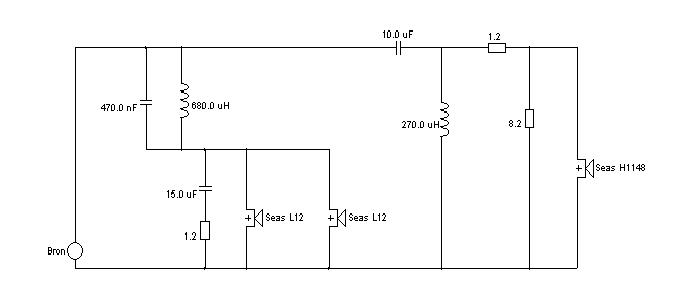

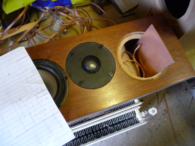

Vanmorgen alles in lkaar gezet en een aantal filters uitgetest. Op dit moment klinkt versie 3 (zie hieronder) al erg lekker.
Het filter is in eerste instantie afgekeken van de Seas vloerstaander, die soortgelijke drivers had. (was alleen MMT, en dit MTM)
Als ik even tijd heb vanavond eens beginnen met meten.
center versie3.JPG (14.27 KiB) 2640 keer bekeken

Heb je ook aan een 2.5 weg filter gedacht? Het is wel duurder, maar voor een liggende mtm lijkt me dat iets gunstiger als je of ax zit.
Misschien werkt het qua rendement niet helemaal..

Zal ik zeker gaan proberen. Het is altijd wat "freubelen"met deze horizontale MTM opstelling qua afstraalgedrag.

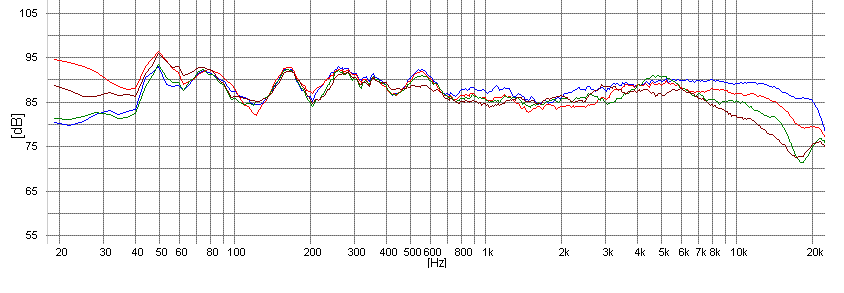

Bericht door Edo »
Freubel....freubel....
Mmm, DLSA laat me even in de steek (vraag me niet waarom), dus maar even ATB erbij gehaalt.
Hieronder zie je de 0-15-30-45 graden grafiek (1,5 meter afstand).
Nog ruimte voor verbeteringen natuurlijk, maar ik weet dat de klant van wat hoog houdt.... :)
(Even niet letten op de rommel onder de 400Hz graag)
Laatst gewijzigd door Edo op zo 28 dec 2008, 23:49, 4 keer totaal gewijzigd.
Edo schreef:
..... maar ik weet dat de klant van hoog houdt.... :)
jammer dan van die 5dB afval helemaal bovenin :wink:
Edo
Mede-oprichter ZBA
Berichten: 4448
Bericht door Edo »
Jep, helaas eigenschapje van de tweeter....Maar hij klinkt al best lekker al zeg ik hetzelf.
