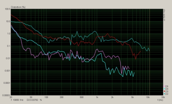

Inmiddels heb ik een hoop grafieken naast elkaar gehouden.
En als je bv kijk naar de CSS SDX7, dan klopt die eigenlijk prima met die van hobby hifi.
Ik heb nl. de persoon in kwestie gevraagd of hij ook op 90dB kon meten.
Daarnaast is het altijd een goede indicatie. Wellicht zullen er verschillen zijn, maar het is zeer goed te zien dat die Peerless simpelweg beter presteert dan een Tangband. Die Peerless zal nevernooit niet opeens naar de 1% schieten bij een andere meting (met zelfde SPL)
Tevens heb ik zelf die Peerless ook getest en ik kom op dezelfde resultaten als op die website.
als je kijkt naar de metingen van Hobby hifi van de tangband, zie je duidelijk dat het ding off-axis als een gek instort.
Dat hoor je ook goed, het echte hoog mist gewoon simpelweg. (op 30graden valt hij al af bij 5kHz)
http://tweakers.net/ext/f/5FCgtT4kWHpAr ... A/full.jpg
Vandaar dat mijn advies ook is, neem er een Dayton tweeter bij. Dan heb je voor hetzelfde geld als een tangband, een systeempje wat gewoon echt goed presteert.
