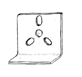

Wi je met betaalbare potmeters werken, dan is dit vrij eenvoudig mechanisch op te lossen.
Hang 4 fatsoenlijke stereo pots in bijv. een bevestigingsbeugel zoals hieronder, en monteer tandwielen op de asjes. Bedien je de middelste potmeter, dan draaien de anderen vanzelf (in tegenovergestelde richting) mee. Van speling hoef je dankzij de sleufgaten geen last te hebben.
