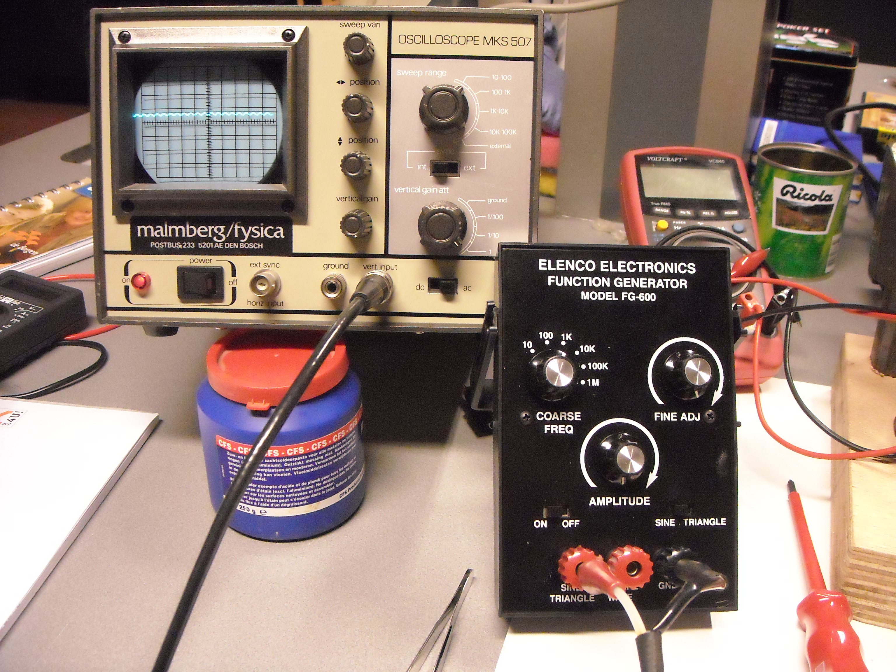

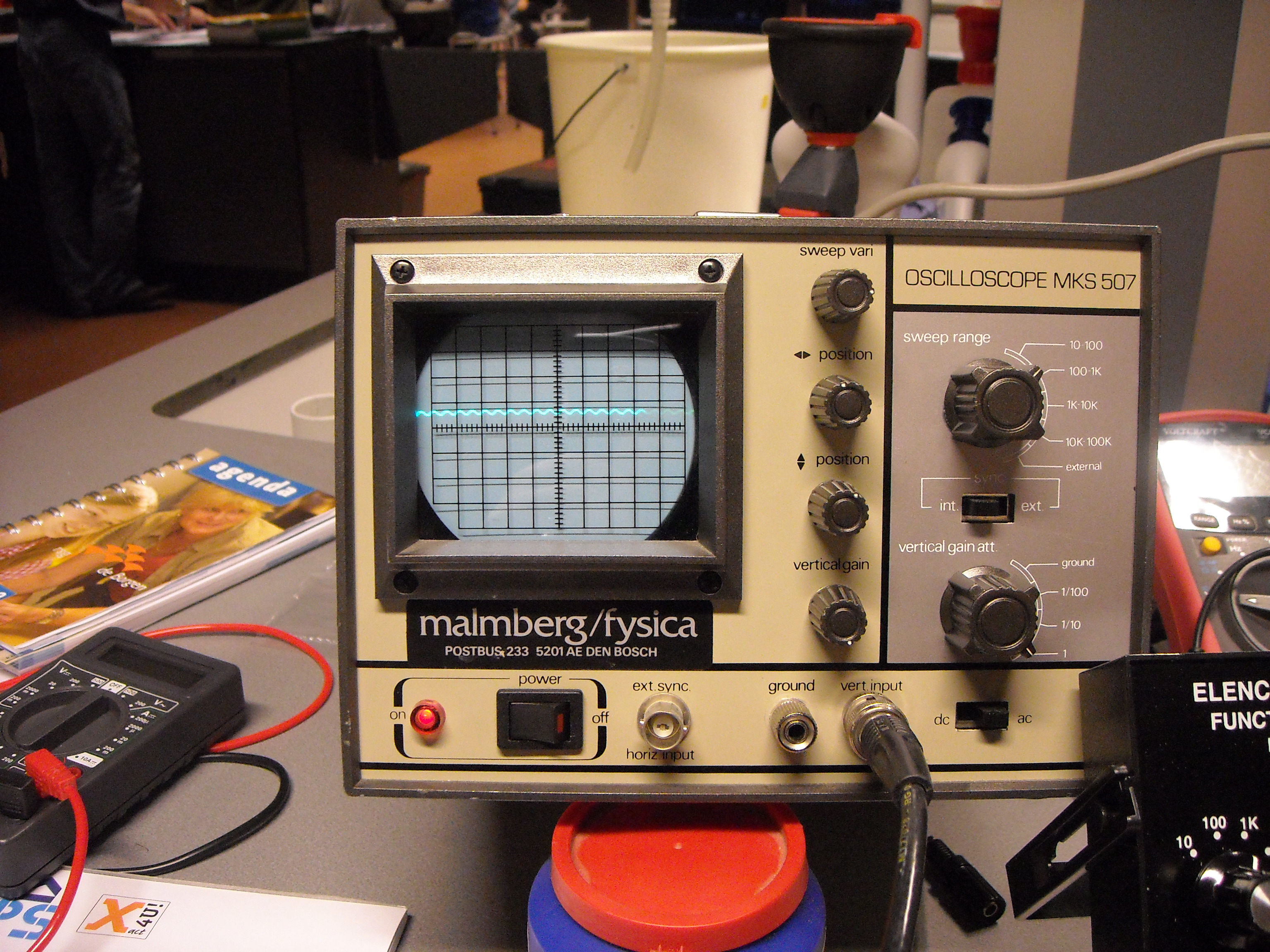

Even een paar fotootjes.......
De scoop op school.
scherm
scherm
de opstelling.
de opstelling.

Stom stom stom stom stom stom stom stom stom stom stom stom stom...
:oops: :oops: :oops: :oops: :oops: :oops: :oops: :oops: :oops:
Ik had de originele uitgangen vervangen door stabielere exemplaren.....
En deze waren NIET geisoleerd; dus kortsluiting in de uitgangen !
Stom !
Maar het werkt nu wel !!!
