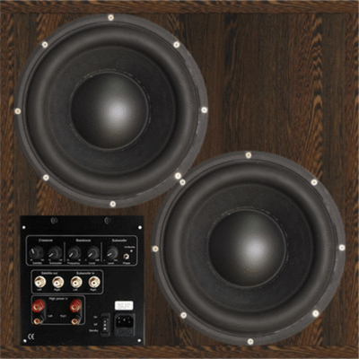

Zo, een middagje klussen en voila :o
Nieuwe kast = 50 x 50 x 50 cm (buiten maten), de hypex module is verbouwd om hem passend te krijgen. De trafo is verplaatsd en de (koel) plaat is naar binnen omgebogen. De HS-200 heeft een eigen, luchtdichte behuizing gekregen. Intern is zeer veel bracing toegepast waardoor de oorspronkelijke 30 liter weer is verkregen.

Berichten: 33829
maar 1 fototje? :wink:

Ja, dat vind ik ook wat matig.... Jij hebt er al een hele middag naar kunnen kijken en wij moeten het met 1 foto'tje doen, terwijl er veeeel meer mensen naar de foto kijken!
Kom op! Slinger die camera nog eens aan!

:D Sorry, flauw grapje :roll:
Ik heb een beetje zitten "klussen" met Photo Shop, ik heb nog geen stuk hout aangeraakt. Het idee klopt wel, ik wil een behuizing maken die wat beter in ons interieur past en met de maten 50x50x50 heb ik voldoende ruimte om de kast te maken en ... kan ik de sub vermommen als tafel.
Ik moet nog even goed nadenken wat ik precies met de Hypex module ga doen, misschien een nieuwe plaat maken die door midden gebogen wordt, het gebogen stuk zou dan aan de onderzijde van de sub kunnen zitten.
Als iemand een ander idee heeft, lees ik dat graag.
ps.
Alles gaat straks schuil achter een front.

bij speaker en co zag ik vd week een nieuwe kast met 1 woofer aan de vookant en eentje aan de zijkant, de kast is dan 1/2 x zo hoog, submodule gewoon acherop de kast, sonus faber heeft ook een model met peerless subs, alleen dan twee passieve radiators aan elke een zijkant

Hmmm, maar ik wil juist de drivers en de module aan het oog onttrekken door ze alle drie aan een kant te monteren en er een front voor te zetten.

Ik had het volgende in gedachte:
Het grijze gedeelte is een aparte luchtdichte kast voor de elektronica van de Hypex, de knoppen zitten aan de zijde van de luidspreker+PR.

Als je de PR nu eens aan de onderkant doet? Of zakt ie dan door zijn gewicht op de vloer?
Ik heb geen idee of dat nog vervelende bijwerkingen heeft.
Als iemand hier ervaring mee heeft lees ik dat graag, het zou mijn ruimte probleem aanzienlijk verminderen :idea:
Berichten: 36765
Denk dat de PR teveel uitzakt, alhoewel je die juist met een slappe veer wel weer kan centreren. Maar de XLS10 aan de onderkant moet kunnen denk ik.

Ach, natuurlijk ... de actieve unit aan de onderzijde :P dat kan ook natuurlijk. Soms heb je even een zetje in de juiste richting nodig :oops:
Dank Pjotr :!:
OK, actieve unit aan de onderzijde ... welke afstand dien ik aan te houden tussen de vloer en de kast/unit :?:

ik heb even op de site gekeken naar de specs, en als dat allemaal een beetje klopt zou de PR 2mm naar beneden hangen aangezien deze een Cms van 0,508 (mm/N) heeft. De speaker heeft dezelfde Cms, maar slechts een massa van 135g, dus maar 0,7mm uithang.
En dat betekend volgens mij dat je 2mm van je Xmax kunt aftrekken, of 0,7.
wtf... als ik ze in WinISD invoer, krijg k best een lompe grafiek. Mocht die toch kloppen....dan zegtie mij dat je beter je PR vertikaal kunt houden.
succes
SARK
Berichten: 7728
Bericht door SARK »
Voor de zekerheid hou ik de PR vertikaal, maar kan ik dan veilig de actieve unit horizontaal monteren :?:
