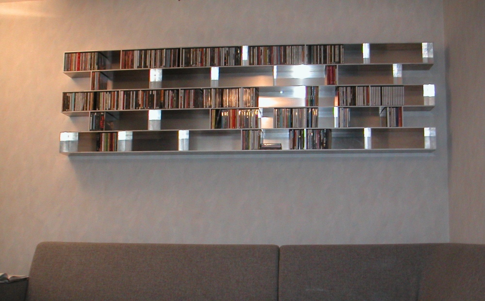

Tja, twee problemen. Het hoog reflecteerde teveel rondom de luisterpositie. De kamer is een lange koof met alleen betonnen muren. Het tweede probleem was een kast waar geen CD's meer inpaste.
De oplossing: een CD rack van 6mm aluminium, 2.6 meter breed, 0.7 meter hoog. Genoeg voor 1200 CD's! De plaatsing is net boven/achter de zitpositie, om ook een beetje als diffusor dienst te doen.
Nu is er weer genoeg plaats voor wat nieuwe CD's.En het geluid? :D Ik zal niet zeggen dat het een wereld van verschil is, daar hebben we recensisten voor. Maar je hoorde nu ineens een gat tussen de luidsprekers. (verkeerd uitgerichte elektrostaten). En de volumeknop wordt verder opengedraaid!
Het resultaat is natuurlijk veel meer een gevolg als heel grote problemen dan van een heel effectieve oplossing.
De WAF factor is erg hoog. Het is niet zo goed van de kleine foto te zien, maar het ziet er fantastisch uit!
