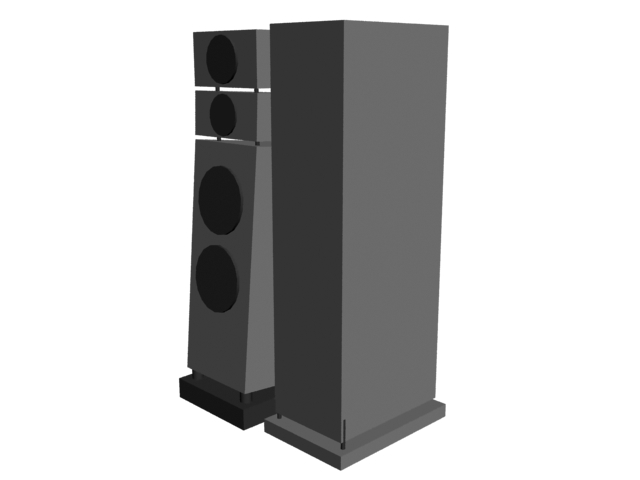

De kast zal gemaakt worden uit 18mm MDF. Afmetingen zijn grofweg:
900x195x280mm (hoogte x breedte x diepte)
Natuurlijk wat extra bracing en loodbitumen van binnen in. De inhoud is zo'n 32 liter na aftrek van bitumen, bracing en 1.5liter voor de midden behuizing.
De 'bak' voor het filter moet ik nog van het geheel aftrekken waardoor de maten dus nog wat aangepast zullen worden.
De kast wil ik bekleden met notenhout fineer, wat ik vervolgens in 3 stappen zal oliën, net zoals ik gewend ben bij mijn geweerkolven ;)

De kast is dan overigens nog niet af, zoals ik al vertelde komt aan de achterkant een mooie bak voor het filter.
Hier omheen wil ik een uitgebreid stuk aluminium, waar ook meteen de terminals in verwerkt zijn. Ik heb het ontwerp voor schaeffer AG al gemaakt met front panel designer, ideaal programma!
Kost overigens wel wat, 2x deze delen in 3mm dik aluminium komt wel op 150 euro incl. verzending. Maar ach, dat heb ik er graag over.

De kast wordt dan echt, echt het grootste probleem.
Ik ben gewoon niet erg handig, heb weinig plek en al helemaal geen gereedschap.
Een uitkomst zou een CNC-frees zijn, dan gebruik ik gewoon de plakjes methode en kunnen de wanden en bracing zo speciaal zijn als de fantasie toe laat. :)
(Ik zou het liefst richting een B&W 804/804 willen gaan op het gebied van uiterlijk, dus mooie zijkanten en het liefst, al is dat denk ik onmogelijk, zo'n mooie tweeter er boven op. (Is onmogelijk met de vifa, wordt veel te lomp.)

De plakjes methode is wel vrij duur voor zulke hoge kasten en zal niet goed lukken, omdat je kasten hellen.
Ik denk dat het het makkelijkste is om een soort geraamte te maken wat gelijk je bracing is en waar je mid-hoogkast in verwerkt is en daar +/- 6 laagjes van 4 mm mdf tegenaan te buigen. Dat word dan heel erg stevig. Als laatste plak je dan de frontbaffle tegen de kast aan.
Het helpt vaak om een en ander wat uit te tekenen op papier. Verschillende mensen hebben simpele technieken laten zien om die schuine facetten te maken. Een schuurmachine decoupeer zaag en bovenfrees is bijna een must-have voor iedere diyspeaker!
Laat je trouwens niet door mij in de war brengen! :wink:

Het hellen zou ik puur doen door de voorste spikes/pootjes wat hoger te maken. :oops: Tsja, ik ben nou eenmaal niet handig!
Schrik niet, decoupeerzaag, schuurmachine én bovenfrees heb ik allemaal niet. ;) Decoupeerzaag leen ik natuurlijk.
Plakjesmethode is inderdaad behoorlijk kostbaar omdat je veel hout nodig hebt, maar ik zou de Ekta Grande toch in een kleinere behuizing zetten. (Met wat heen- en weer mailen naar Troels.)
De buig-MDF methode is ook erg slim, maar veel moeilijker om netjes te krijgen. Ik zou gewoon niet weten hoe ik alle randen daarvan netjes moet afwerken. Laat staan alleen al het eromheen spannen.
Bovendien is buig-MDF geloof ik ook behoorlijk aan de prijs.

4mm MDF platen zijn inderdaad een stuk goedkoper.
Het voordeel is dat ik het met MDF wil afwerken, ik ben nog steeds van mening dat je dan iets minder alles glad hoeft te maken dan bij het lakken.
Misschien lukt het allemaal nog wel, met een beetje hulp van de mensen hier. ;)
Ik ben alleen bang dat ik de Ekta Grande niet in een kast krijg die ik groot genoeg vind. De standaard Ekta Grande kast vind ik namelijk te groot.
En als je dan ook nog eens met gebogen zijkanten gaat werken, hak je nog meer volume weg...
Op zich kan recht ook best mooi zijn hoor, maar ik zat nog even weg te dromen bij de B&W kasten. ;)
#Edit:
Misschien moet ik eens voor de gein een ontwerpje maken wat lijkt op de Focal Scala Utopia. Maar dan rechte hoeken :) Zo haal je toch een beetje dat ' standaard' rechte model er uit.
Het geinige is dat hij eerst groter liikt.... maar als je dan mijn huidige Focal er naast zet... zijn ze gelijk!
Het nadeel is dat ik dan op een 37L behuizing kom voor het laag. :(
(En daar gaat dan nog bracing en de units van af.)

Hallo Proxius,
mooi project waar je mee bezig bent, je hebt het een aantal keren over gebogen kast-vormen maar dat is veel minder moeilijk dan het lijkt.
Als je een klein beetje handig bent kom je een heel eind, misschien kun je wat ideeen opdoen bij het verhaal over de bouw van mijn speakers.
http://www.htforum.nl/yabbse/index.php?topic=41295.0
Groet Frank

Hallo Frank,
Bedankt voor je link, erg mooi om te lezen. Prachtig hoe je het allemaal gemaakt hebt, grote, grote klasse!
Ik zou het stiekem toch wel graag proberen, ik vind het namelijk érg mooi.
Ik ben alleen bang dat ik de randen van het 4mm mdf dat ik zou willen buigen, niet goed strak krijg. (met name aan de voorkant en achterkant van de kast.)
Je hebt een prachtige mal gemaakt, maar daar heb ik helaas geen ruimte voor. Als ik zo'n mal ergens zou kunnen lenen, of laat ik het zo zeggen, ergens mijn gebogen delen kan laten maken, wordt het een heel ander verhaal. :) (Ik zou ze iets minder buigen, en met een balk aan de achterkant, dus niet 100% in een punt.)
Goed de Focal versie van mijn ontwerp valt af. 3kasten is alleen maar lastig te maken en neemt meer intern volume in beslag, dat valt dus af.
Bovendien heeft een recht model al 50 liter aan inhoud voor het laag, dat is een stuk leuker!
Waarschijnlijk pak ik dus gewoon een rechte kast, die iets schuin zet (4 graden?) en vervolgens zaag ik de bovenkant schuin af, waardoor die juist weer waterpas is. 8) Dat moet hopelijk nog wel lukken. :lol:
Mijn vraag is, zou een litertje of 45 ook lukken voor het Ekta Grande ontwerp? Of moeten daar echt filter en baspoorten op worden afgestemd?

Ik vraag me overigens serieus af of het me het wel waard is.
Twee extra laagunits kost me een extra 400 euro. Voor dat geld kan ik zo'n beetje de TV vervangen voor een FullHD model!
Ik heb nu Focals, ook met maar één laag unit en daar kom ik niet veel laag te kort, zeker niet als ik zometeen een subwoofertje heb voor films.
Nee, we laten het gewoon bij het oude ontwerp denk ik. Dan hebben we ook een leuke, iets kleinere kast.
Of iemand moet een enorm stukje commentaar hebben over de manier waarop de standaard Ekta is gemaakt?

Commentaar is bijna op elk ontwerp te geven, maar ik denk dat je niet veel kan veranderen aan de baffle zonder ook iets aan het filter te moeten doen.Ik denk dat de kast boven de tweeter iets hoger moet, maar misschien heeft Troels dat al geprobeerd. Het achterover hellen is denk ik geen slecht idee bij dit filter, maar ook daarvan weet ik niet zeker of Troels er rekening mee gehouden heeft. Zou je hem moeten vragen!

De baffle zou ik inderdaad zo laten als de originele Ekta, al vind ik de 'ofset' drivers niet zo mooi. ;)
Afmetingen zou ik wel iets moeten aanpassen, omdat de originele kast geen vierkante doos is...
Achterover hellen was niet zo'n probleem, zolang ik maar niet teveel graden ging hellen. (> 5graden)
