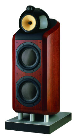

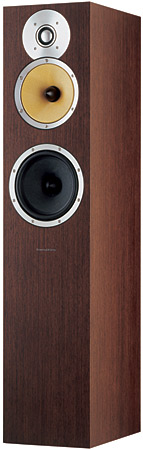

Ik heb bij mijn hi-fi winkel eens geluisterd hoe een B&W klonk met een Naim versterker, en ik moet zeggen dat ik mijn pioneers beter vind klinken dan de CM7, zelfs de B&w luidsprekers van 10.000 euro viellen tegen, maar klonken wel zuiverder.
Het filter moet ik nog upgraden, dus wat er dan gebeurt.
Bij deze
Bij deze
Logischerwijze prak je dan die 10.000 euro kostende B&W speakers ook de pan in
Maar even serieus. Lees je een beetje in, voor je met het upgraden van je filter bezig gaat. Zolang je niet helemaal begrijpt waar de kritiek op je composet op gebaseerd is. Kost deze hobby je klauwen met geld zonder dat je er wat mee opschiet.
En dat bedoel ik geenzins vervelend.
- Theduboracle
- Berichten: 830
- Lid geworden op: za 23 aug 2008, 12:07
Bedankt voor je advies, maar ik heb de filters componenten al besteld en dus besloten.Roland schreef:Logischerwijze prak je dan die 10.000 euro kostende B&W speakers ook de pan in![]()
Mundorf suprime condensators, folie spoellen, en mundorf weerstanden, ze zijn het zeker waard.
Die grootte luidsprekers van 10000 euro klonken zuiver in het hoog, maar het bass geluid had helemaal geen harmonie met de rest van de luidsprekers, ook was er wat resonantie van de harde geelle midwoofer.
De aluminium tweeters van de CM7 hadden ook wat metaal resonantie.
Dat hebben de pioneer tweeters niet.
Ik was zelf ook verwonderd dat het zo tegenviel, ik had een Ooooo idee moetten hebben, maar dat was niet zo.
