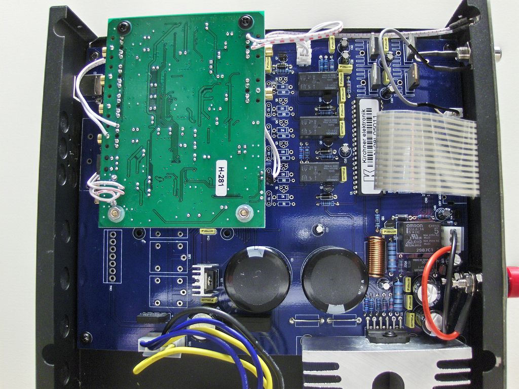

dat klopt Peter, daarom heb ik hem ook onmiddelijk na ontvangst geopend om te kijken of hij er nu nog kan worden ingebouwd.
Er zit een soundcard binnenin waarop een aansluiting zit in, ik denk dat ze dat 'Base A' formaat noemen. Daar is een aftakking gemaakt naar de stekker die buiten op de kast zit.
Op die Base A zou ik intern een hubje moeten aansluiten met de Dongle erin alsook de interlink voor de externe aansluiting.
Op die manier moet het volgens mij wel lukken.

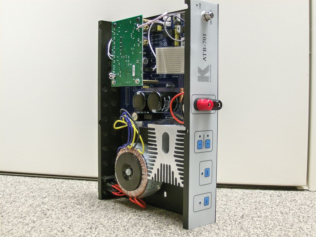

Berichten: 36762
Ziet er netjes uit Ed. Daar past prima zo'n mini hubje (van b.v. de Gamma) in lijkt mij.

Ziet er allemaal netjes uit.
zit er een LM3886 eind trapje in?
asterduc
Berichten: 4165
Bericht door asterduc »
We hadden hem deze middag open maar ik ben het vergeten.
Philippe, weet jij nog welke het was?
