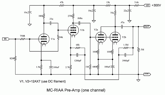

Lijkt me beter om naar een echt schema op zoek te gaan....Het is niet zo dat ik per sé dit schema wil hanteren of na bouwen...het gaat mij erom dat ik een goed schema vind zodat ik een goede voortrap met MC ingang in mn voorversterker kan bouwen het liefst natuurlijk zonder opamps...Ik denk ook dat ik dit apparaatje laat voor wat het is daar het best lekker klinkt en er ook nog leuk uitziet.

Zoiets zou kunnen...
Laatst gewijzigd door sevenup op di 22 jul 2008, 17:59, 1 keer totaal gewijzigd.
