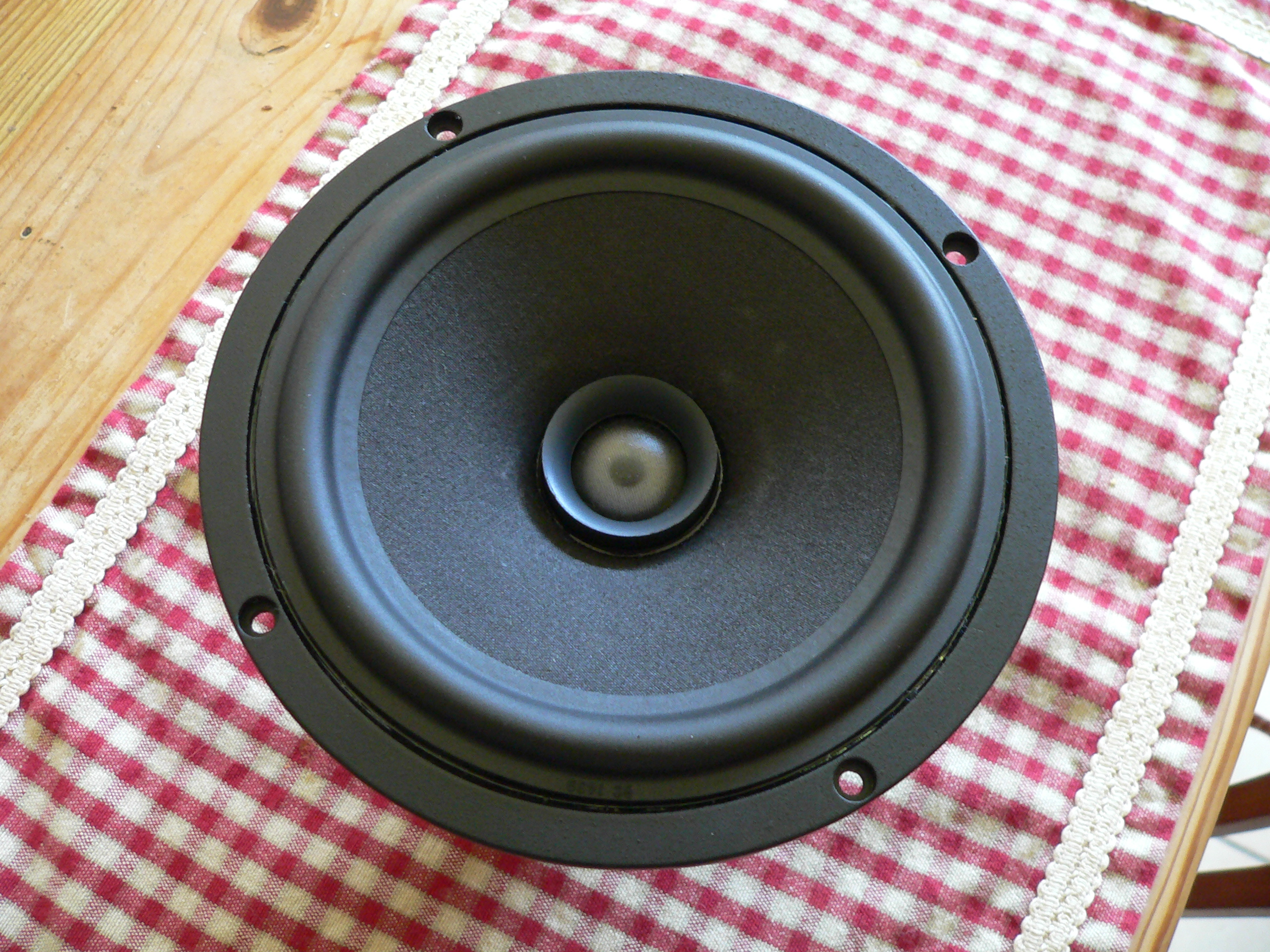

-w6-1530, de nieuwe 6 inch coax van tangband, hoor hier erg goede berichten over. Ben tot nu toe erg tevreden geweest met de w3-871 en w4-655, ongelofelijk voor het geld

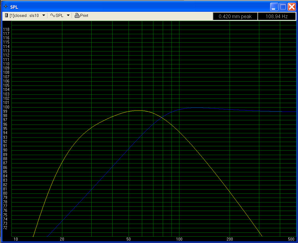

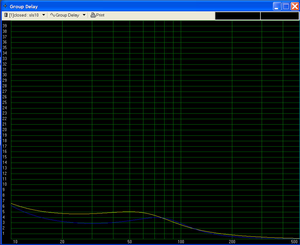

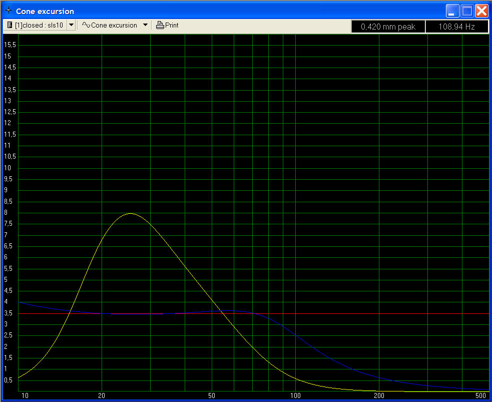

Na veel simuleren ben ik op de volgende inhouden gekomen. In de simulatie is uitgegaan van het maximale wat de sub-amp kan leveren aan 8 ohm: 75 watt. Ook de boost is meegesimuleerd: 6,5 db bij 25hz met q=1,1. Daardoor komt het vermogen dat ingevoerd is in winisd uit op 19 watt. Het volume van de sub is nu zo gekozen dat hij bij dit vermogen precies tot zijn x-max komt. Voor de tangband is het volume zo gekozen dat hij even hard meespeelt en ook tot zijn x-max komt.
Dit komt neer op 12 liter voor de coax en 36 liter voor de peerless. Voor de werkelijke kastinhoud komt dit neer op 10 liter voor de coax en 29,5 liter voor de peerless. Ik reken daarbij op een effectieve volumetoename van 20% door het toevoegen van de maximaal geadviseerde hoeveelheid sonofil.
De resultaten zijn alsvolgt:
-overname bij 80 hz
- -3 bij 34 hz
- -6 bij 28 hz
- -10 bij 22 hz
- max spl 100 db/1m
Met bijbehorende grafieken:

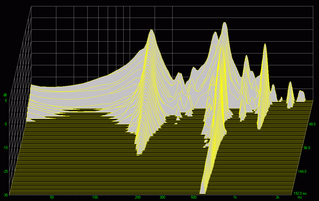

let ook even op de group delay
-overname bij 80 hz
- -3 bij 34 hz
- -6 bij 28 hz
- -10 bij 22 hz
- max spl 100 db/1m

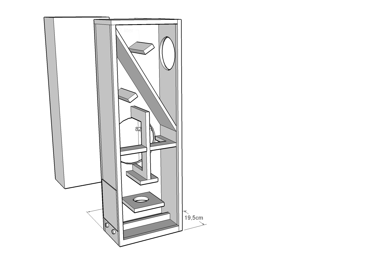

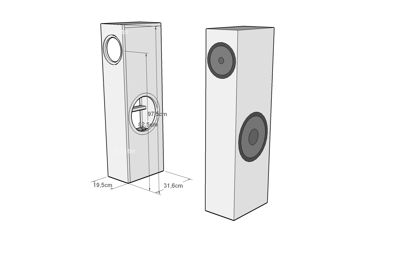

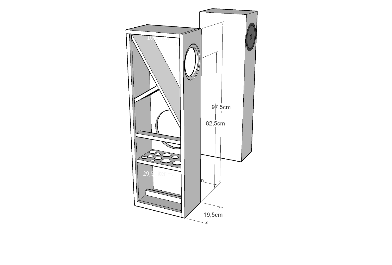

Wat rest is het design
Sketchup is weer eens mijn grote vriend hierbij. Het is een slanke suil geworden met driehoekig compartiment voor de coax. Deze gaat staande golven tegen voor zowel de coax als de woofer (ook toegepast in de cumulus). Ook komt in alle verhoudingen de gulden snede terug. Dit ziet er namelijk altijd erg goed uit. diepte/breedte=fie, hoogte/breedte=5fie, hoogte/diepte~3fie. Voorlopig denk ik dat ze wit worden
gegevens:
hoogte: 97,5 cm
breedte: 19,5 cm
diepte: 31,6 cm
luisteras: 82,5 cm
Verder is de bodem 1cm verzonken zodat de speaker op zijn spikes een halve cm boven de vloer 'zweeft' zonder dat je de spikes echt ziet.
gegevens:
hoogte: 97,5 cm
breedte: 19,5 cm
diepte: 31,6 cm
luisteras: 82,5 cm

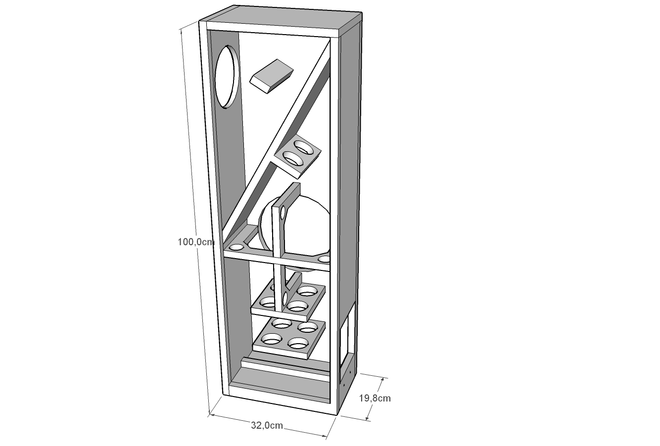

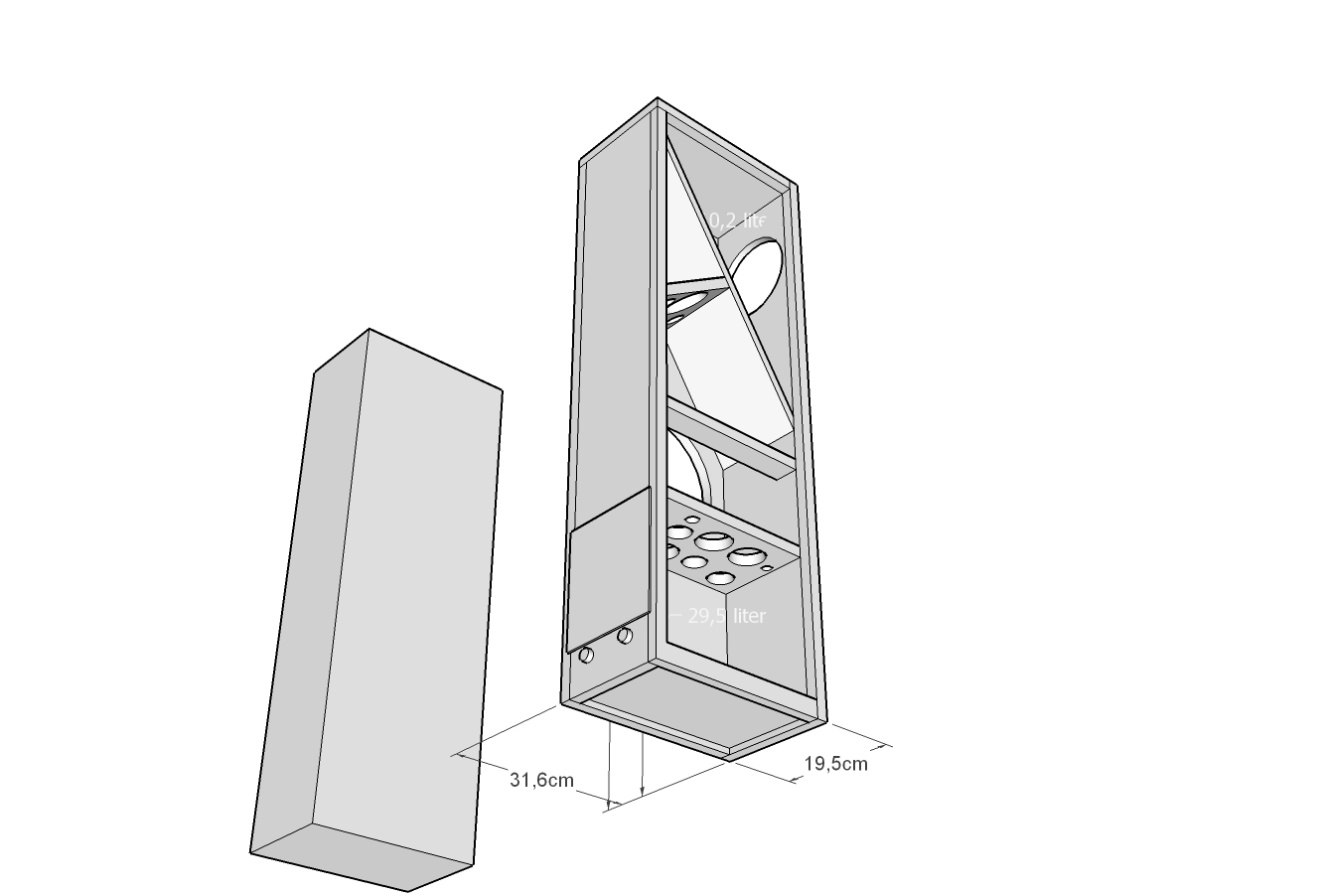

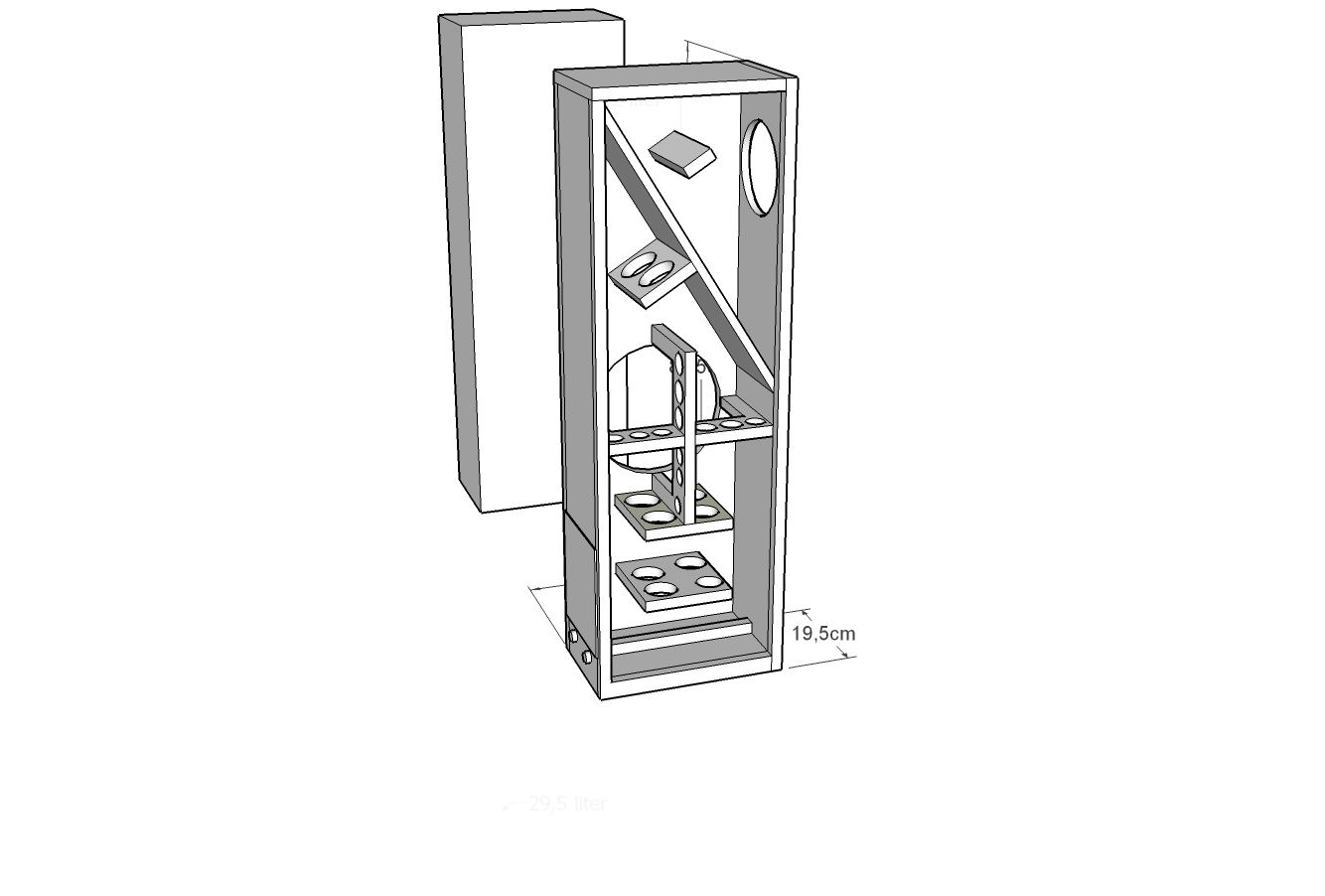

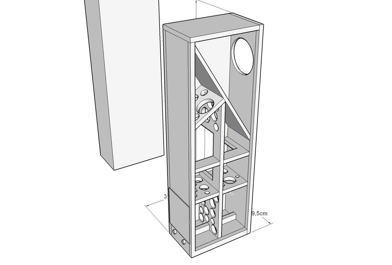

over de bracing:
Hier een versie met een litertje meer bracing waarin de peerless wat steviger 'ingevangen' wordt. Dit is vooral een hoop extra werk. En ik vraag me af of dit nodig zal zijn. Zijn hier meer meningen over?
En is het misschien nodig om de coax meer te bracen?

Meer bracing is absoluut nodig. 18mm mdf is wel het minimum voor een kast van deze afmeting.

Misschien nog goed dat ik dan tegenwoordig wat tijd tekort kom.niels schreef:over de bracing:

Zoveel extra moeite is die bracing toch ook weer niet? Het kost je een dagje meer, maar daarna kan je extra goed slapen.
Zoals in je tweede tekening lijkt me voldoende. De gaten in de bracing hoef je trouwens helemaal niet netjes af te ronden ofzo. Dat brengt geen enkele hoorbare verbetering. Het is dus echt een kwestie van plankjes zagen, gaatjes boren/frezen/zagen. Klaar!

over de bracing nog:
Ik denk dat er niet echt sprake is van een zesjescultuur. Ik snap natuurlijk wel: meer stevigheid is meer beter. Mijn vraag is meer wat er nog zin heeft. En een luidspreker blijft daarnaast een compromis. Barcing kost ruimte en dit gaat ofwel ten kosten van het interne volume of de buitenmaten worden groter. De cumulus lijkt mij echt een geniaal ontwerp en er zijn veel mensen erg enthouiast over. Daarom is dit voor mij een belangrijk voorbeeld.
Ik heb nog een derde kandidaat: de alternatieve gebracewijze. Dit zit tussen de cumulus en het voorbeeld met heel erg veel gaten in. Ook heeft de coax een braceje gekregen. Ik heb hier naar inschatting een iets efficientere optie die niet per se slapper is dan de vele gaten. Hiermee bedoel ik uiteraard dat er niet echt sterke of zwakke punten in de kast zitten. De ketting is nu eenmaal zo sterk als zijn zwakste schakel. suggesties stel ik wederom zeer op prijs.

Sorry voor de zesjescultuur. Je zei eerder dat meer bracing vooral veel extra werk is, vandaar die reactie.niels schreef:over de bracing nog:
Maar een compromis is het zeker.
De meest efficiente vorm van bracen is mijn inziens de matrix zoals Bowers en Wilkins ze maakt:
http://www.bowers-wilkins.co.uk/display ... artid=1574
Jouw tweede tekening lijkt er het meeste op.
Voor de middentoner kan je denk ik beter een sandwichconstructie gebruiken.
Een Berken-MDF sandwich heeft zich bewezen. Met een laagje massaplaat er tussen is het nog beter.

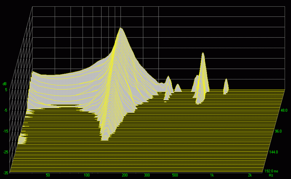

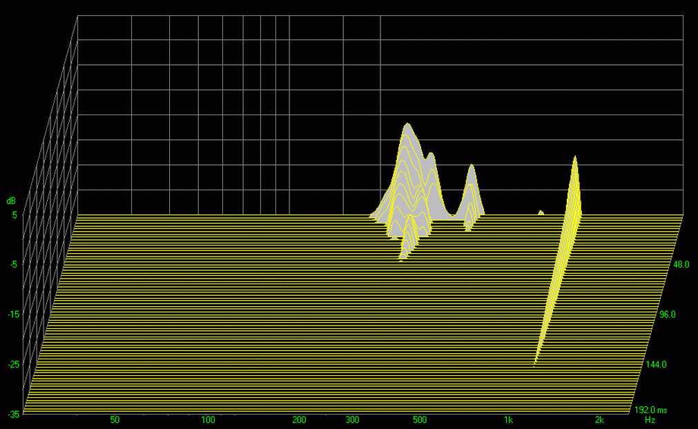

Het lijkt er inderdaad op dat Bowers en Wilkins een dunner materiaal gebruikt voor de bracing.
Mechanisch gezien is dit ook een stuk efficienter.
De dikte van het bracingmateriaal is in veel kleinere mate bepalend voor de stijfheid van de wand dan de afstand tussen twee verstevigingsschotten.
In mijn Mastodonten heb ik 8mm spaanderplaat gebruikt als bracing, bij nader inzien is dat wel erg flexibel. Als ik het nog eens zou doen zou ik 12 mm MDF gebruiken. Dat is ook nog eens stukken beter te bewerken.

Je hebt best gelijk over het doel van de verschillende methodes in de verschillende situaties.
De bracing heeft inderdaad tot doel om de wandresonanties buiten het werkingsgebied van de sub te brengen.
De sandwichconstructie brengt de wandresonanties omlaag, maar zeker niet beneden het werkingsgebied van de middentoner. Maar omdat het uit verschillende materialen is opgebouwd heeft het wel een grotere zelfdempende werking.
Resonanties zijn daardoor zachter en dus minder storend.
Heb je bij de berekening van het kastvolume voor de coax rekening gehouden met het volumevergrotend effect van dempingsmateriaal?
Zo niet, dan kan dat weer een beetje compenseren voor volume dat je verliest aan een dikkere kastwand.
ik heb deze metingen wel eens eerder gezien. Goed dat er eens een beetje een fatsoenlijke vergelijking wordt gedaan ipv al dat gegok. Niet lullen maar meten, daar houd ik wel van!
18 mm mdf met massaplaat is wel een mooi resultaat eigenlijk. Dit kost ook minder ruimte dan de meeste andere constructies en je bent bijna alle kleuring boven 100hz kwijt. met een braceje is die 100 hz ook wel weer aan te pakken (zie pic van 11mm massaplaat met versteviging).
Uiteraard blijft het voor mijn toepassing wel weer een beetje inter-/extrapoleren omdat de afmetingen anders zijn. Maar het geeft iig een indicatie.
over het volume van de coax: De effectieve toename heb ik al uitgegeven door de kast 10 liter te maken ipv 12 (zoals hierboven ook te lezen is). De kast moet misschien maar een klein beetje groter worden.
ik heb alle opmerkingen in overweging genomen en ben tot het volgende definitieve ontwerp gekomen. De kast is marginaal groter geworden om iets meer bracing en bitumen te gebruiken. Hij meet nu: 100x19.8x32.
De wanden van de middentoner worden bekleed met 4 mm bitumen. Ik ga nu hout betellen, dan kan het topic vanaf nu weer iets meer een showcase worden (waar het voor bedoeld is).
Alsof zwarte Piet op de deur klopte op pakjesavond, liep ik vol verwachting naar de deur om de postbode het pakketje afhandig te maken:P Altijd leuk om je nieuwe speeltjes te ontvangen en uit te pakken.
Ik heb gelijk wat foto's gemaakt. Ik vind het zelf altijd in andere topics erg leuk om veel foto's te zien van producten die ik eventueel zelf ook zou willen aanschaffen. Zal daarom flink wat pics plaatsen. Hoop dat de hoge heren van dit forum hier geen bezwaar tegen hebben.
