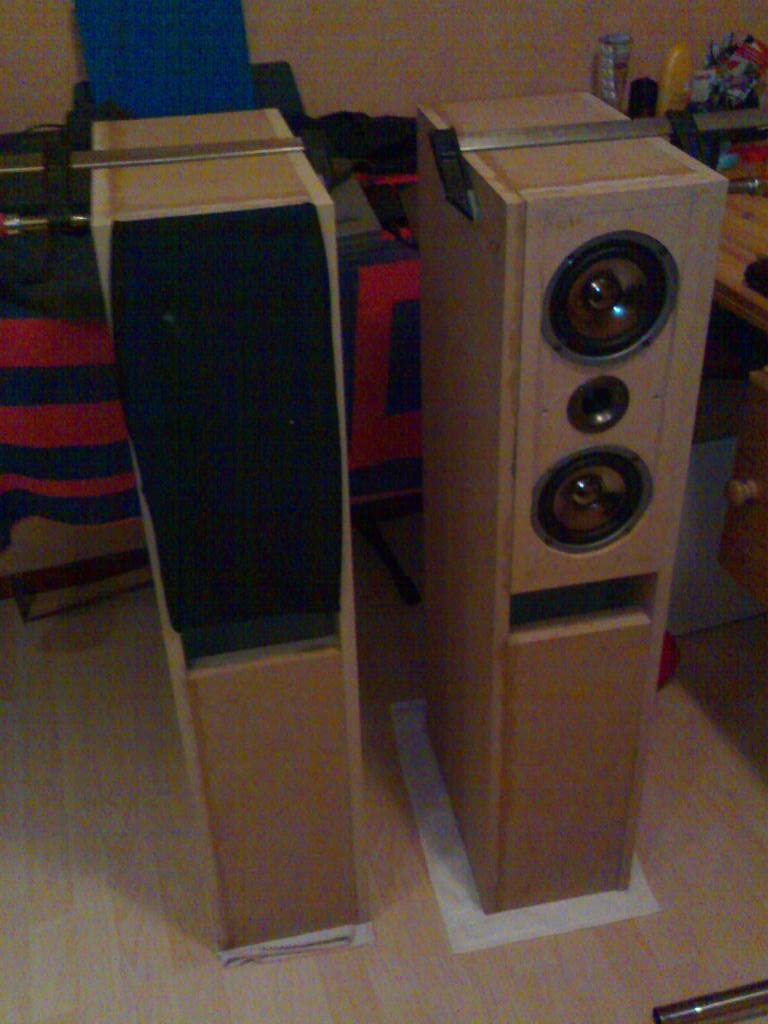

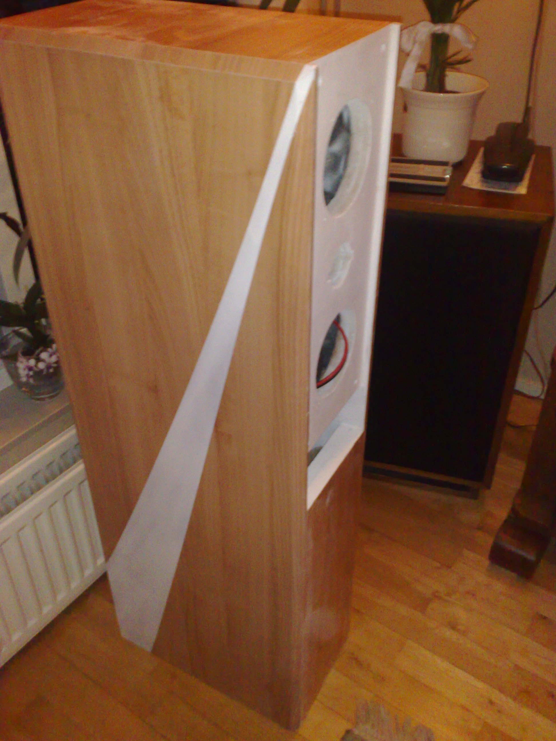

Vandaag verder gegaan met mijn zuiltjes, na ruim een jaar weer tijd gevonden ervoor. Ik ben het gevecht met het elesgoflex toch weer aangegaan. Wat een K*T spul is dat zeg. Het is dat ik 1 kast al bijna ermee afhad. Maar goed eerst de kast volledig weer kaal gemaakt met de verfafbrander en een scherpplamuur mes. Mijn 1e confrontatie met het elesgoflex liep niet zo soepel zullen we maar zeggen :wink: Vandaag dus opnieuw begonnen netjes alles uitgesneden. Kast in de grondverf gezet en plakken maar. Uiteindelijk erachter gekomen dat de lijmlaag niet sterk genoeg is en ben ik dus alsnog op een deel van de fineer methode gekomen. Kast insmeren met houtlijm wachten tot veegdroog en dan de elesgoflex erop plakken. Daarna de verfafbrander op 150 graden en rustig alles opwarmen en extra aandrukken. Daarna, zo vast als een huis :P
Toen wilde ik nog iets speciaals met de kast doen, ik vond alleen de beuken kleur een beetje saai. Dus naar aanleiding van deze streep:
heb ik de witte streep op de kasten gemaakt. Ik zit nog een beetje te twijfelen. Of wit of zwart. In iedergeval morgen verder met de TL mond zwart verfen en ook baffle.

Mooi hoor. Die streep is wel een originele gimmick!
Chance117
Berichten: 54
Lid geworden op: za 10 mei 2008, 9:42
Locatie: Ulft
Bericht door Chance117 »
Tatatataaaa tatataaa.
Tja wit of zwart, waarom niet rood ? :D Als de inspiratie toch van de bus komt :roll:
Berichten: 8788
Bericht door Wowly »
Ik vind de streep niet mooi. Niet in rood en niet in zwart. Vin de kast al mooi zoals ie is
Jan :D
Apart zijn ze wel, maar mooi is een kwestie van smaak. Eigenlijk vind ik het wel zonde van het beuken. :?

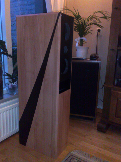

Gekozen voor zwart en moet zeggen, het is wennen maar absoluut niet storend en toch weer wat anders.
Lnsadnoh
Berichten: 6051
Bericht door Lnsadnoh »
Zeer apart en mooi strak gebouwd.
Wat ik ook mooi vind is de gedeeltelijke zwarte baffle tpv de units.
