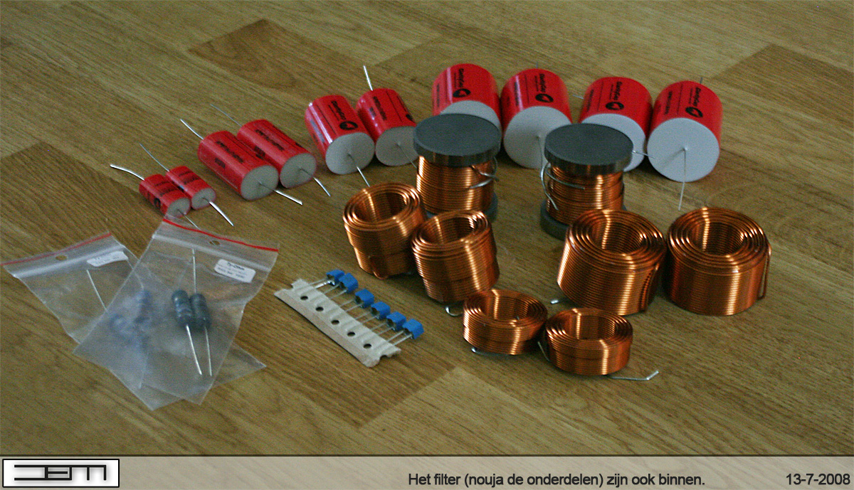

Dankzij Edo en Roland hebben we alle filteronderdelen nu definitief voor mekaar. :D
2 x ClarityCap APW15uJ160V --- 15.0 uF
2 x ClarityCap APW22uJ160V --- 22.0 uF
4 x ClarityCap APW47uJ160V --- 47.0 uF
2 x ClarityCap APW2u7J160V --- 2.70 uF
6 x Vishay mkp 1837 --- 0.01 uF
2 x Jantzen Audio wirecoil 1.40mm --- 0.22 mH
2 x Jantzen Audio kernspoel 1.40mm --- 1.80 mH
2 x Jantzen Audio wirecoil 1.40 mm --- 0.68 mH
2 x Jantzen Audio wirecoil 1.00 mm --- 0.27 mH
1 x paar Mox 5 Watt M5W3.30R --- 3.30 Ohm
1 x paar Mox 5 Watt M5W18.0R --- 18.0 Ohm
Nogmaals mijn dank aan Roland en Edo voor de hulp.

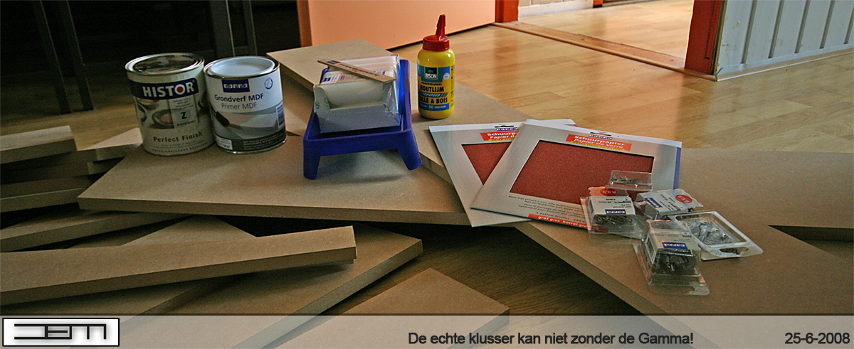

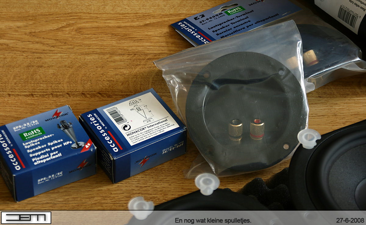

Nou, weer even een update :D

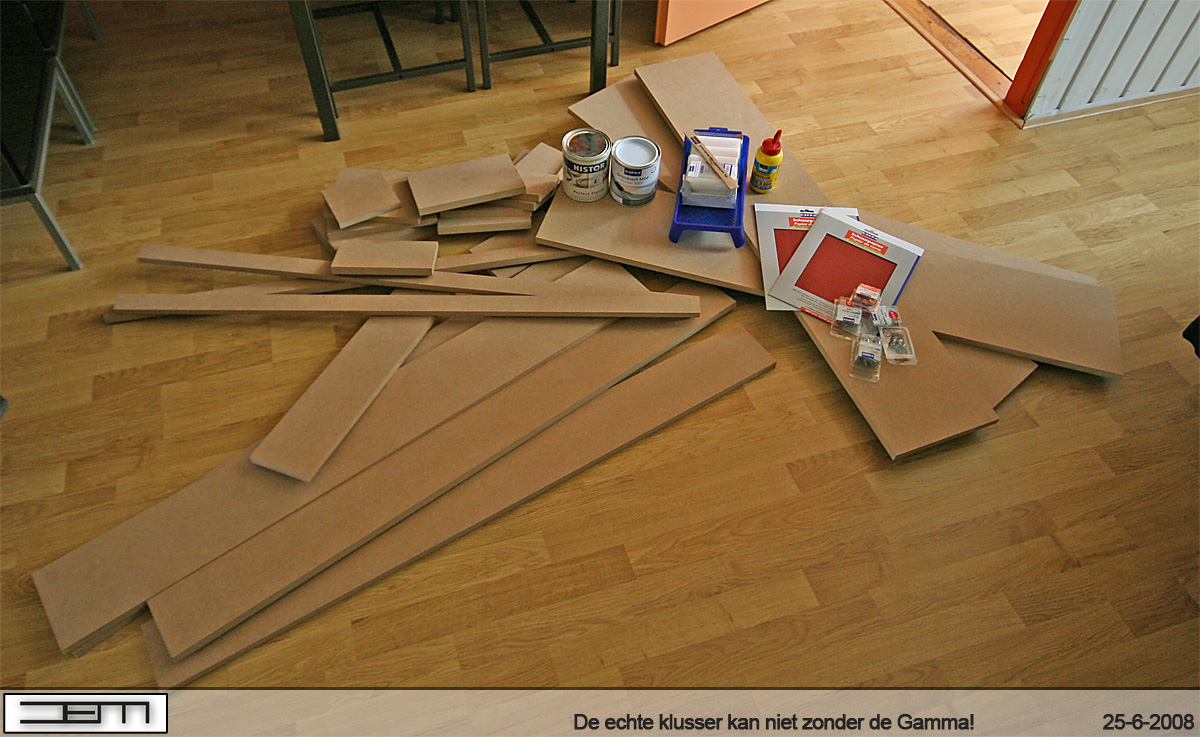

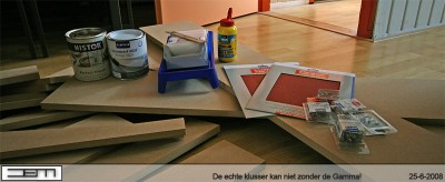

Alle spullen zijn gehaald bij de gamma.

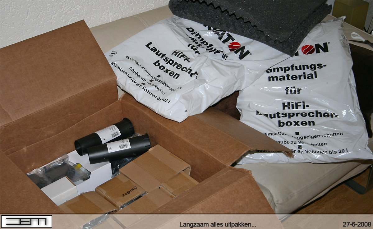

De speakeronderdelen staan in bestelling en ook het filter staat in bestelling. 8)
ProXius
Berichten: 151
Lid geworden op: za 18 mar 2006, 11:27
Locatie: Heelsum
Bericht door ProXius »

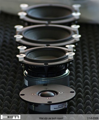

De foto's spreken voor zich denk ik. :D

Wow, netjes hoor!!! Heb ook 4 Nomex 134's besteld voor mijn speakers.
Prachtige drivers om te zien,
Gr Onno
Berichten: 8788
Bericht door Wowly »
idd, een mooie batterij drivers!!!
Krijg zelf zelfbouwjeuk als ik het zo zie!

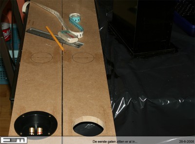

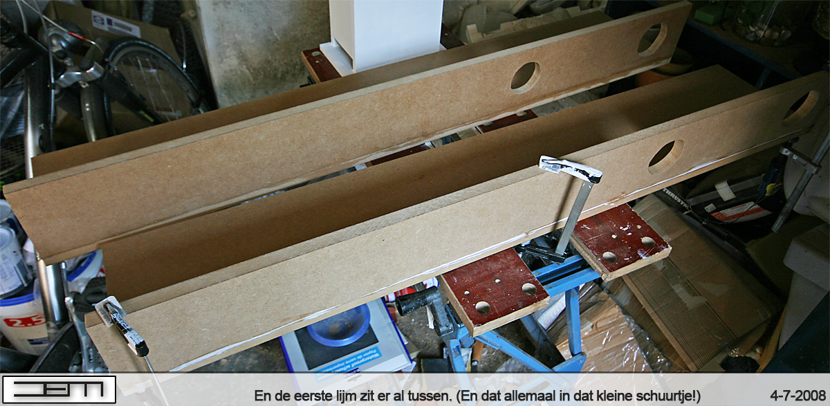

Sorry voor het 'lange' wachten ;) Er is nog niet heel veel gedaan, maar wel al een stapje verder!

Inmiddels zijn we weer wat verder, de filter onderdelen zijn binnen, (bedankt Roland!) de kasten zitten weer wat verder in elkaar en de gaten voor de drivers zijn in de voorpanelen gemaakt. 8)
