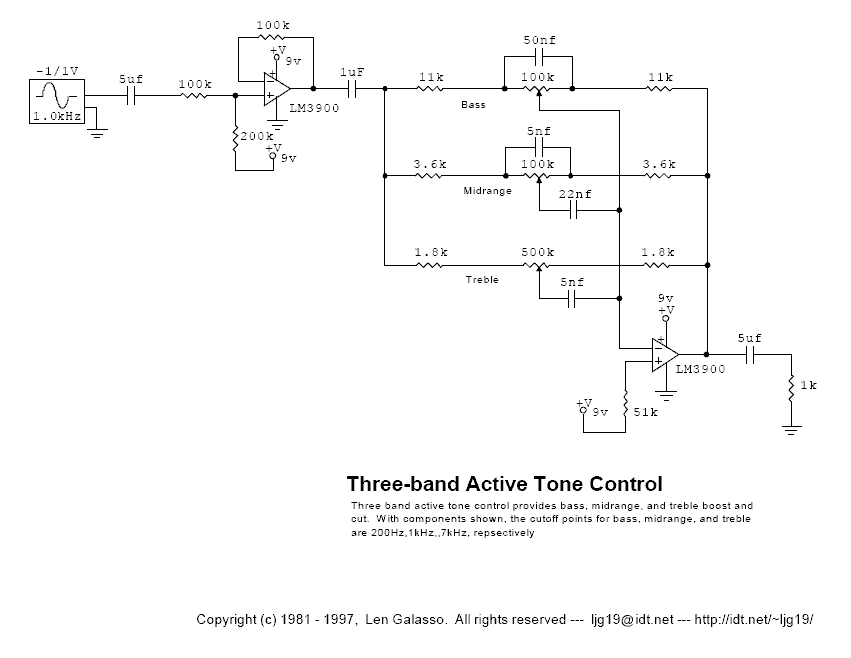

Heb ook nog volgende schema kunnen vinden. Is niet echt uitleg bij maar is wel eenvoudiger van opzet. Welke vd 2 zouden jullie nabouwen ?
Ik zou voor die van Westhost gaan. Is een klassiek en beproeft ontwerp.

Ok, laten we nu eens kijken naar de oorspronkelijke vraag van de TS: Hij heeft al 2 mogelijke oplossingen voorgesteld, een met 2 regelingen en een met 3 regelingen. Wat kunnen de specialisten aanbevelen? De argumenten hebben mij doen inzien dat het af en toe wel handig kan zijn een toonregeling te hebben, dus is dit topic misschien interessant voor mij, al wil ik het wel op een andere manier oplossen dan Flup.
EDIT: Opmerking bij de 3-bands regeling: Als je de voeding symmetrisch maakt, zou je bij een minimale offset de 2 condensatoren van 5uF weg kunnen laten. Zoals de tekening nu is, zou je hem echter wel kunnen voeden met de trafo waarmee je de JvE-regeling voedt. Met een symmetrische voeding is echter mooier. Ik weet niet precies hoeveel invloed de condensatoren hebben op het totale geluidsbeeld, gezien het feit dat mensen de condensatoren in serie met het signaal zoveel mogelijk weghalen.

Heb mijn menig hiervoor al gegeven. Vind het schema van Westhost beter gedimensioneerd en er is goed over na gedacht. Als je daarin een LM4562 zet heb je volgens mij een top klankregeling. De off-set ervan is zo laag dat je denk ik wel de koppelelco's weg kunt laten. En zoals gezegd, zelf vind ik een aparte mid regeling niet erg van nut gebleken.
Het voorbeeld van een klankregeling wat in de datasheet van de LM4562 staat zou ik niet nabouwen, is niet erg geschikt als je hifi wilt.

Ik zou kiezen voor de eerste schakeling. Dat is de bekende Baxandall en die werkt al prima vanaf de buizentijd. Alleen zie je C101 en 201 vaak opgedeeld over de potmeter, een c van top naar tap en een c van tap naar onderkant.
