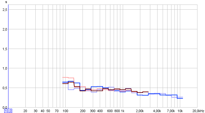

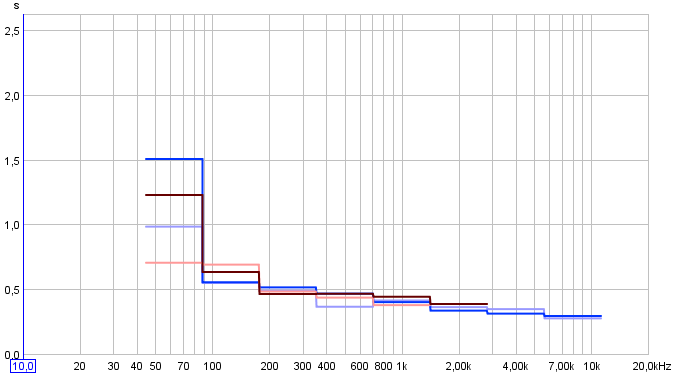

Waarschijnlijk hebben 1, 2 en 3 sterk met elkaar te maken. Om e.e.a. te kunnen zeggen over de nagalmtijd heb ik met RoomEQwizard de volgende RT60 metingen gedaan, met 1/3 octaaf middeling en heel octaaf middeling. De blauwe lijnen zijn van een monopool, de rode van mijn dipoolbas.
Beneden de 100 Hz is de nagalmtijd hoog, ik vertrouw deze waarden niet echt. Tussen de 200 en 1000 Hz ligt deze op circa 0.5 s. Daarna neemt de nagalmtijd af tot circa 0.3 s. Op zich lijkt het me niet slecht.

Als ik op http://www.soundscapes.nu/d_nagalm.htm kijk lijken me die nagalm tijden niet verkeerd. Hoe heb je dit eigenlijk gemeten, of heb je het laten meten?

Ik heb de nagalmtijden gemeten met RoomEQWizard. De microfoon stond op 1 plek in de kamer, zo'n beetje op de luisterpositie. Vervolgens heb ik 2 typen luidsprekers gebruikt: 2 monopool speakers (B&W DM110) sweep tot 15 kHz en 2 dipoolwoofers tot 3 kHz. Elke speaker afzonderlijk gesweept, dus niet tegelijk.
Locaties (ja een plaatje is duidelijker 8) ):
- 1 monopool in hoek linksvoor
- 1 monopool op z'n rug op de vloer rechtsvoor
- dipoolwoofers links en rechts op normale plek (1.20 meter van achterwand).
Inderdaad, dit resultaat is niet al te beroerd. Met Arta kom ik op ongeveer dezelfde waarden uit, maar dat is bewerkelijker in gebruik. Op het laag onder de 200 Hz pas ik actieve correctie toe (niet in deze metingen), dus dat hoeft niet passief.
Ik denk dat de nagalmtijd ook afhankelijk is van de muziekvoorkeur. Voor klassiek is dit misschien wel prima, maar ik luister vooral pop, rock, jazz en aanverwanten, dan mag iets droger misschien wel.

De RT60 metingen heb ik gedaan achter de luisterplek, op circa 3 meter van de dipolen en 4 meter van de monopolen, hoogte van microfoon 1 meter. Het idee hierachter was dat je dan maximale invloed van de kamer meet. Bij deze RT60 de reverberation distance volgens Linkwitz 0.93 meter, dus zelfs op de luisterplek domineert het reverberant field.
