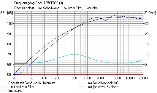

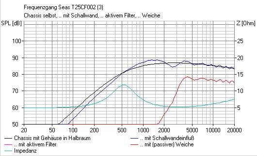

Het lukt me niet om in Boxsim een fatsoenlijke simulatie te maken zonder de juiste waarden van de tweeters. Het gaat de om QTS, QMS en QES van de Seas T25CF002 (E0011) en de Hiquphon OW1. Ik weet dat ze beide een keer in Hobby Hifi zijn getest en misschien dat de gegevens daar instaan. Ik wil proberen een simulatie te maken van 2x Seas W18E001, Seas W12CY001 en een keuze uit de beide tweeters. De kast krijgt een Lumen White model. Heeft iemand de beschikking over de Q waarden?

De respons en de impedantie heb ik al ingevoerd. De SPL is echter veel te hoog. Als ik zelf QTS etc. verzin wordt het wel beter maar dat is verre van ideaal.
