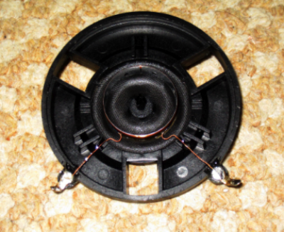

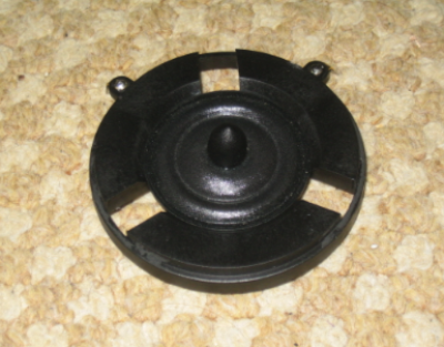

Voor de nutteloze weetjes database, maar altijd leuk om te zien:
De binnenkant van een Vifa XT25.
Bij het repareren van de tweeter (fase plug was los gekomen).
Even wat foto's geschoten.
Vifa XT25 ontmanteld

Ik heb al een hoop vifa drivers uit elkaar gehaald en kan de simpelheid erg waarderen.
Het zit allemaal erg goed in elkaar. Maar wel lekker makkelijk en degelijk.
Bij de XT25 is veel aandacht besteed aan de motor.
Stevige magneet. Koperen ring.
Ik vind de afdichting van de behuizing echter niet erg netjes.
Ik denk dat hier nog zeker winst in is te halen.
Hier ga ik zelf dus ook zeker wat meer aandacht aan besteden bij het terug in elkaar zetten.
