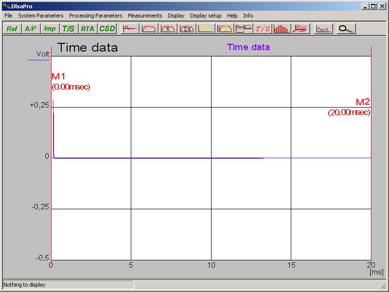

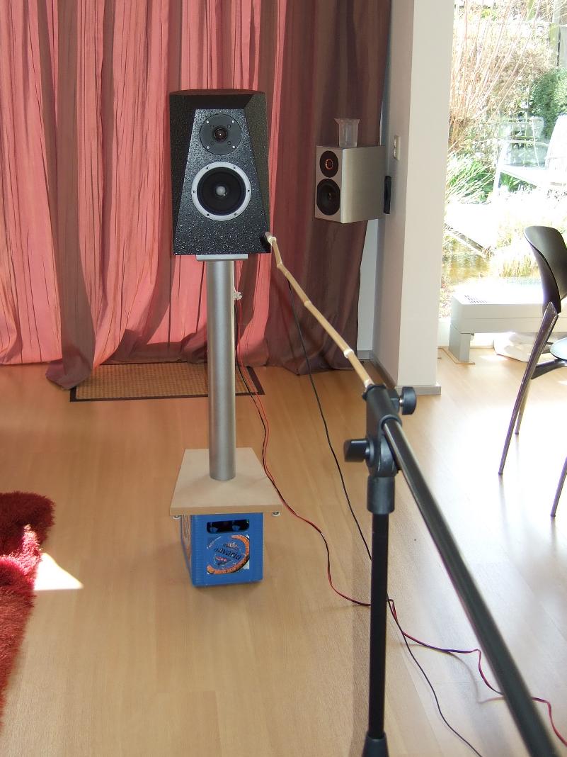

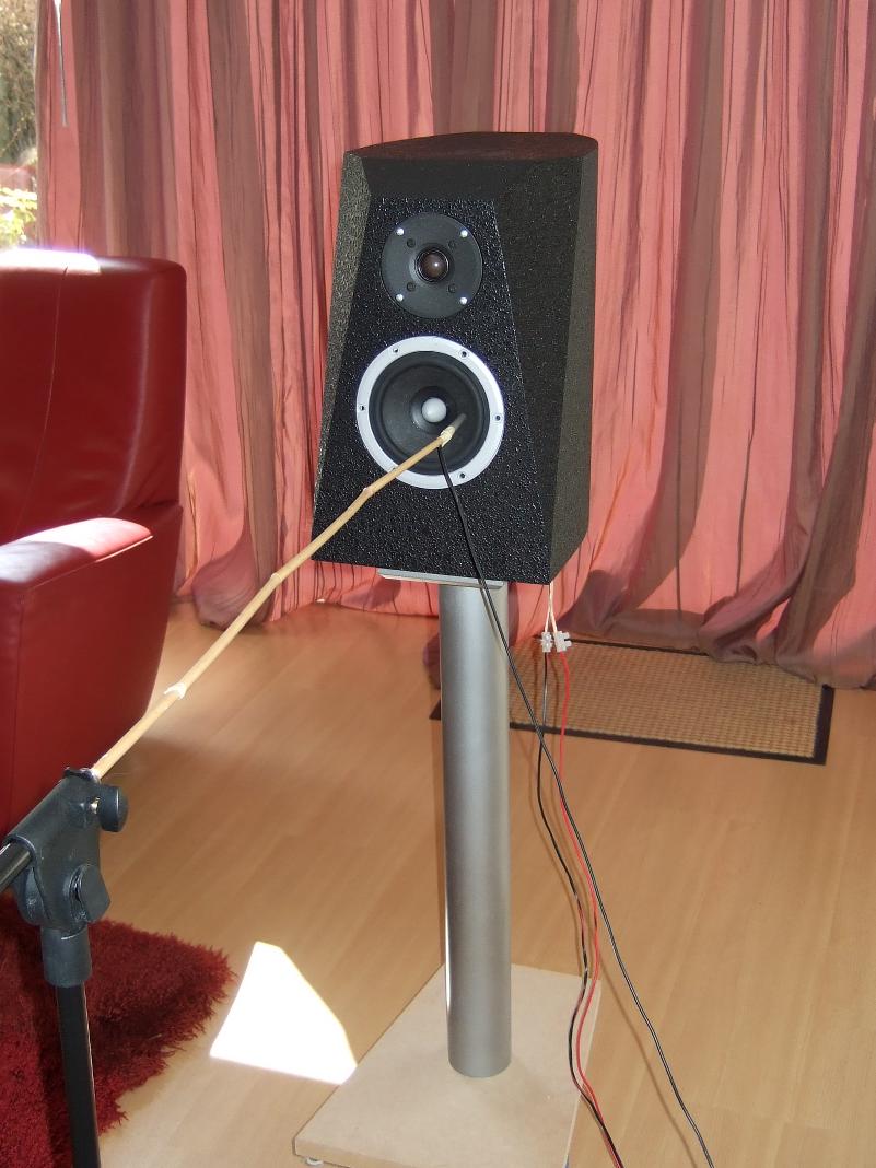

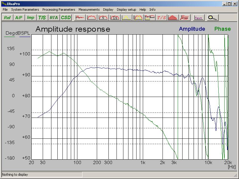

Allereerst begin ik met de monitor lekker vrij op te stellen en doe ik impedantiemetingen van de woofer en tweeter. Direct daarna een meting met de microfoon vlak voor de conus, met maximale resolutie. In mijn geval betekent dat met DLSA Pro de instelling FFT-length 4096 bij een sample rate van 51kHz. Mensen die met ARTA meten kunnen gemakkelijk een hogere resolutie halen met de default stand van FFT-length 32k en sample rate 48kHz, dat is prima om mee te werken.

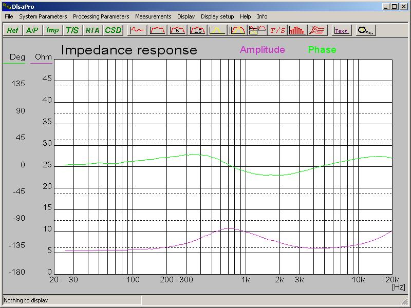

De getoonde impedantiemeting is die van de Peerless HDS 1" tweeter.

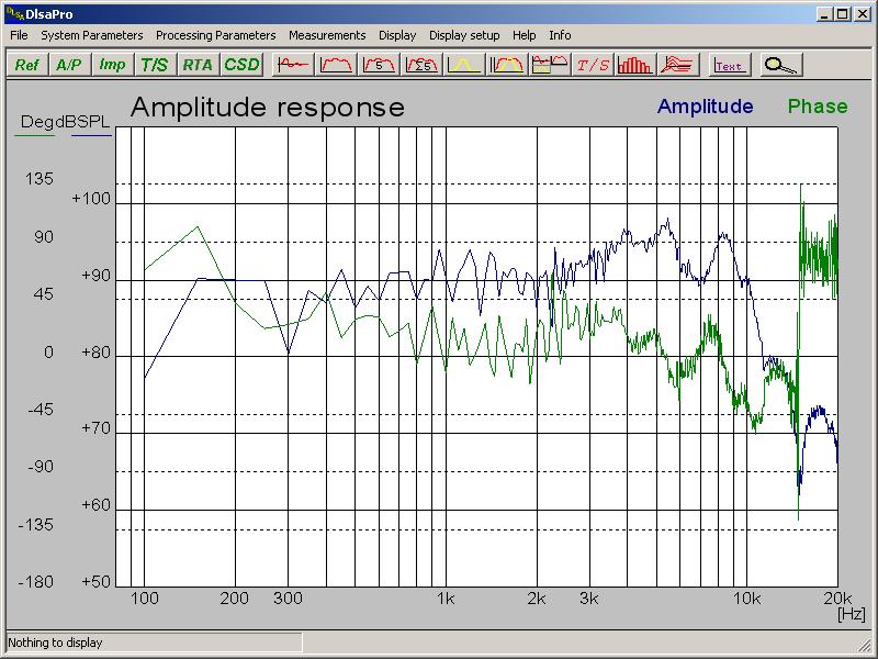

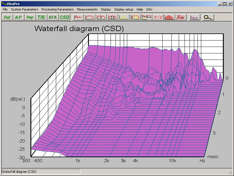

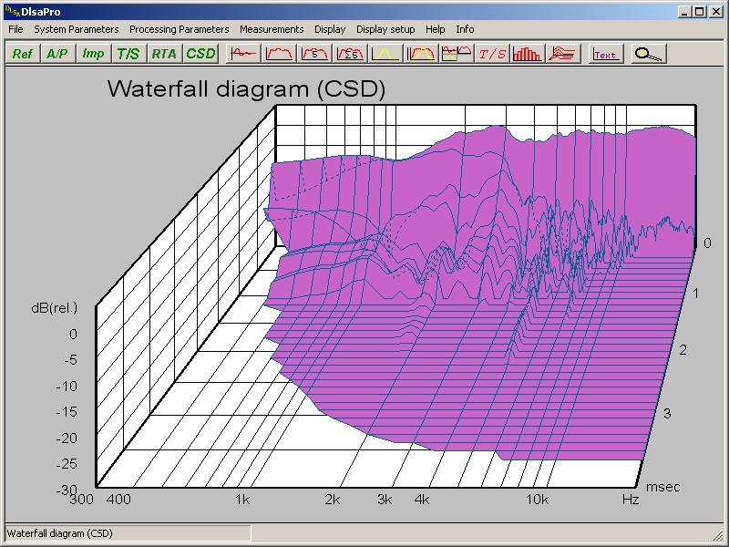

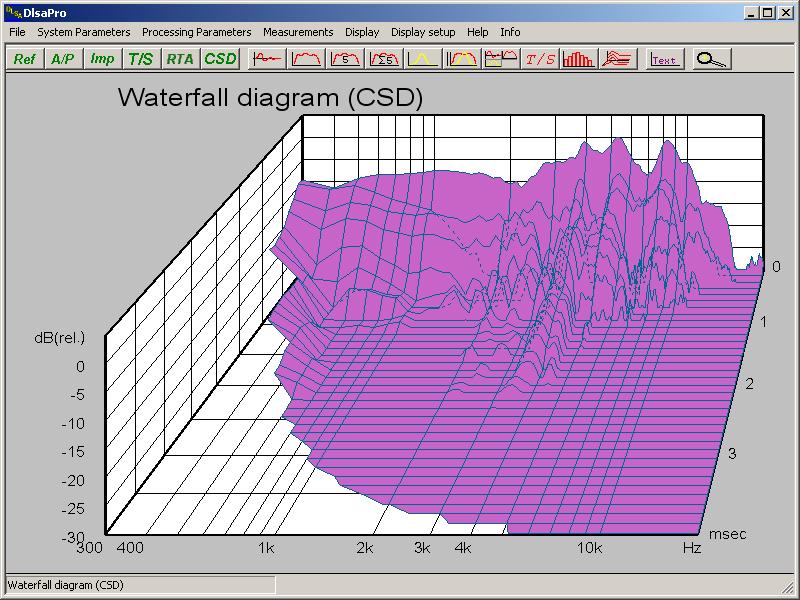

Om nog even te showen hoe goed de inwendige sphere/tube van mijn ultieme monitor werkt, heb ik de waterval van de dichtbijmeting toegevoegd. Ook aan het amplitude en faseverloop van de dichtbijmeting kun je zien dat er tot 2kHz vrijwel geen resonanties in het systeem zitten.

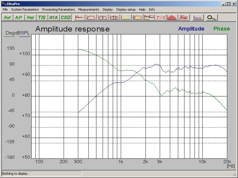

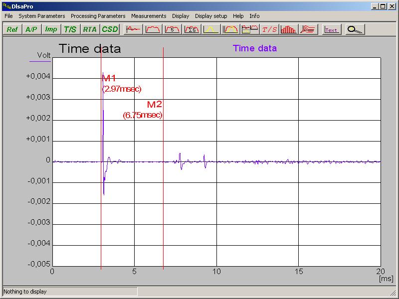

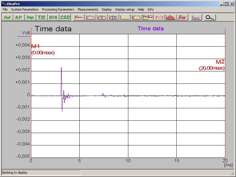

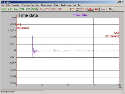

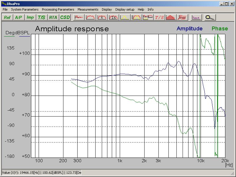

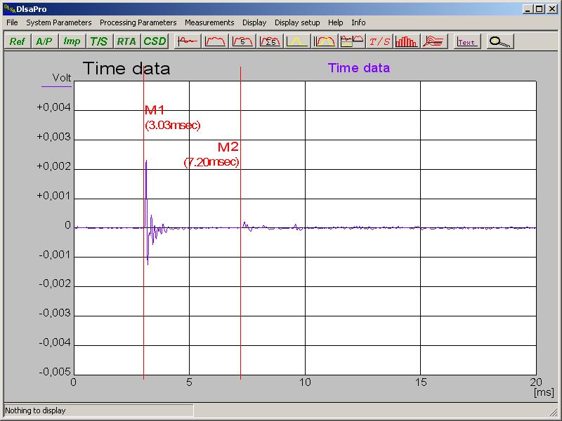

Die meting heeft last van reflecties, dat vind ik onhandig. Daarom wordt het tijdvenster verkleind. Marker 1 zet ik vlak voor het begin van de impulsrespons en marker 2 net voor de eerste reflectie die hierin zichtbaar is. Dat levert een veel betere weergave op van wat de speaker doet, maar er is nu geen informatie meer beneden 250Hz. Dat is de reden dat ik de dichtbijmeting heb gedaan, ik ga later deze metingen combineren.
Laatst gewijzigd door jeroen_d op za 29 mar 2008, 15:25, 1 keer totaal gewijzigd.

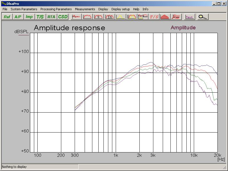

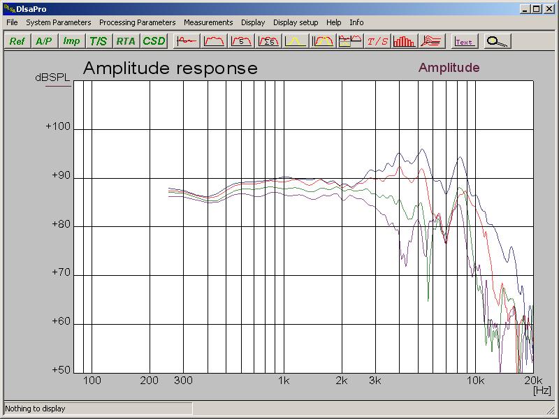

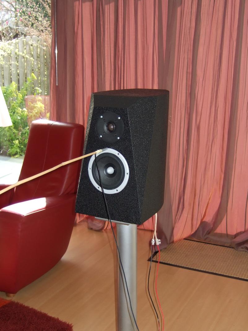

Nu meet ik de speaker ook op onder 15, 30, 45 en 60 graden. Hieronder is van deze metingen de amplituderespons uitgezet. Bij elke hoekmeting laat ik de microfoon dan wel monitor vast staan en meet ik zowel de woofer als tweeter op. Dit is belangrijk voor de amplitude, maar nog belangrijker om de faseverschillen tussen woofer en tweeter constant te houden. Je hoeft dan in het filterontwerp programma niets te doen aan fasecorrectie. De meetresultaten zijn direct bruikbaar.

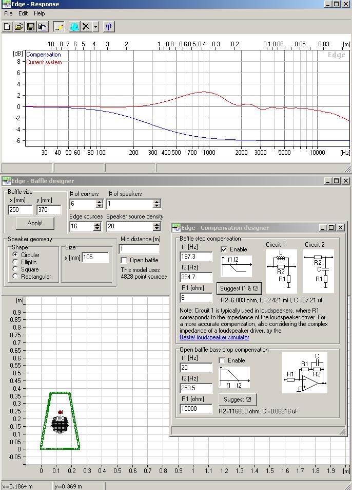

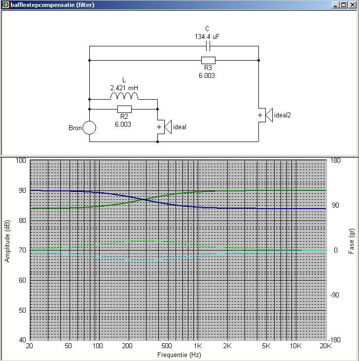

Nu dus met de meetdata aan de slag. Ik gebruik het liefst speakerworkshop hiervoor. Eerst moet ik het volledige spectrum van de midwoofer bepalen door middel van bafflestep simulatie. Daarvoor roep ik de hulp in van The Edge. In dit programma voer ik de baffle van de monitor in met de midwoofer daarop en de microfoon op de hoogte en afstand zoals het in de meting was. Het resultaat is hieronder te zien, The Edge stelt dan een bafflestepcompensatie voor. Ik heb voor R1 een waarde van 6 ohm ingevuld, dat is dezelfde waarde die in het bestand zit voor de ideale luidspreker (ideal.zma).
Het door The Edge voorgestelde circuit 1 heb ik ingevoerd in speakerworkshop en losgelaten op de ideal luidspreker. Circuit 1 van The Edge is in onderstaande figuur gerealiseerd met L en R2. Het resultaat is de blauwe lijn, dezelfde lijn als te zien was in de simulatie met The Edge.
N.B. die blauwe lijn is de compensatie van de bafflestep. Om de bafflestep te simuleren wil ik juist het tegenovergestelde loslaten op de midwoofer. Het tegenovergestelde circuit wordt gevormd door C en R3 en levert de groene lijn op.

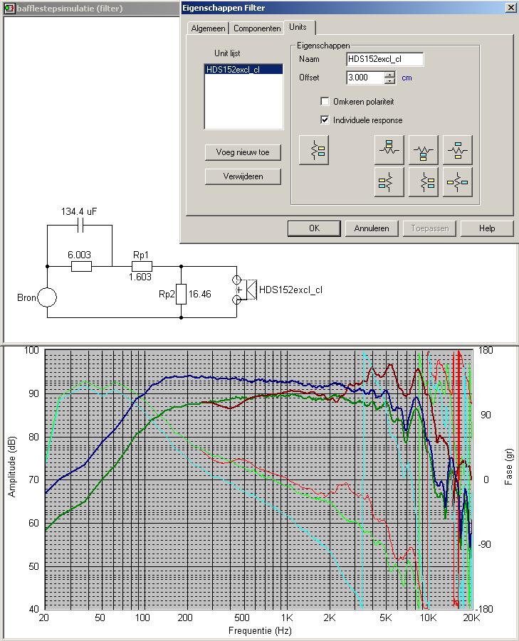

Nu even rustig kijken naar de figuur hieronder. De blauwe lijn is de dichtbijmeting van de midwoofer. De groene lijn is de midwoofer waar ik het circuit voor bafflestepsimulatie heb losgelaten. Ik heb de midwoofer niet zijn eigen impedantie gegeven, maar de ideale 6 ohm impedantie met het ideal.zma bestand. De rode lijn is de meting van de midwoofer met de microfoon op 1 meter afstand.
Rp1 en Rp2 zijn aan de bafflestepsimulatie toegevoegd. Dit is om het niveau van de midwoofer aan te passen op de rode lijn. Rp1 en Rp2 houden de impedantie gelijk aan 6 ohm en verzwakken de midwoofer met 2,7dB.
Verder heb ik de midwoofer 3 cm naar voren gezet in de simulatie, zodat de fase (lichtgroene lijn) netjes aansluit op de fase van de meting op 1 meter (lichtrode lijn).
De resulterende groene lijn sluit nu heel mooi aan op de rode lijn. De groene curve kan met speakerworkshop worden ge-exporteerd. De data tot 250Hz in het ge-exporteerde bestand knip ik eruit en plak ik bij de data in het bestand dat hoort bij de rode lijn (HDS152excl.frd).

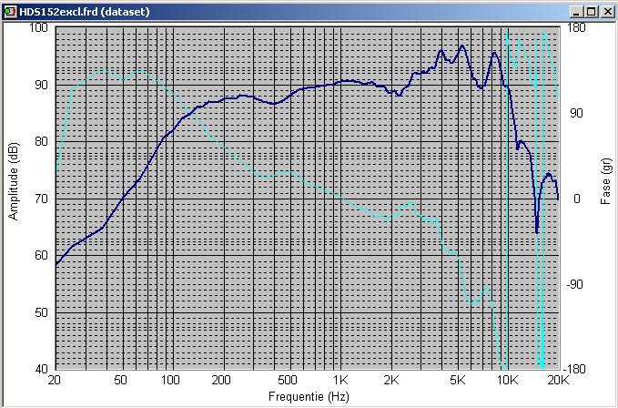

Er ontstaat dan een nieuwe HDS152excl.frd, ik heb hem bijgevoegd en de curve hieronder getoond.

Een resonantie in de amplitude meting krijg je te zien door een bult, maar hoe zie je dit bij de fase meting? Dan verspringt deze zeker flink?Ook aan het amplitude en faseverloop van de dichtbijmeting kun je zien dat er tot 2kHz vrijwel geen resonanties in het systeem zitten.

Ja, je ziet in Toto11.jpg net boven 2kHz een dip ontstaan. Die gaat gepaard met onregelmatigheid in het faseverloop, dat loopt niet mooi lineair door naar beneden.JuuL schreef:Mooie tutorial Jeroen, bedankt!![]()

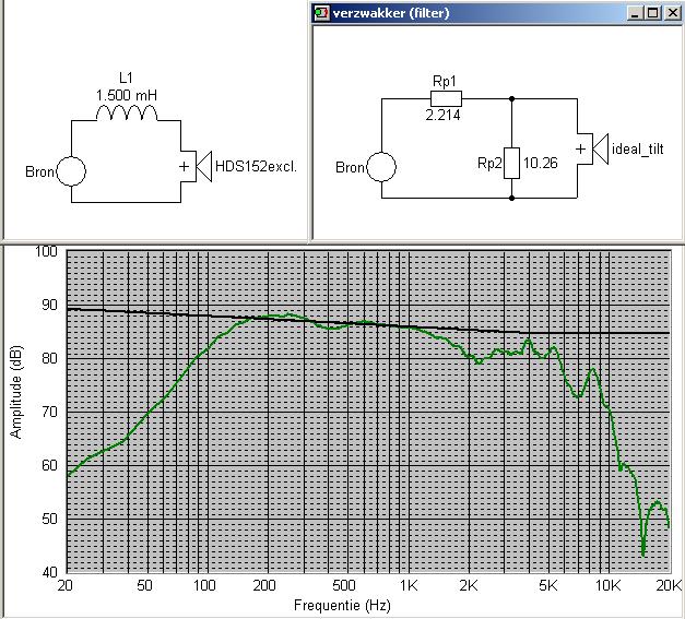

De doelcurve die ik wil bereiken is een 2dB/dec tilt functie tot 4kHz. Boven 4kHz begint de tweeter te bundelen en geeft doortrekken van de tilt een te tam hoog. Bij 100Hz wil ik het -6dB punt hebben, zodat Toto de monitor kan aanvullen met een sub of hem als surround box bij de Galactica gebruiken.
Om richting deze doelcurve te komen moet ik een 1,5mH spoel voor de midwoofer zetten. Nu heb ik wel de echte impedantie van de HDS152excl gebruikt in de simulatie (HDS152excl.zma). De ideal_tilt heb ik met 4dB verzwakt, zodat de lijnen over elkaar komen te liggen. Deze resulterende tilt functie gebruik ik zo dadelijk om de laag- en hoogdoorlaat doelcurves te bepalen.
Dat is ook de reden waarom hij dit moest compenseren met die 3cm afstand. Als je voor iedere driver dezelfde begin waarde gebruikt dan hoeft dit niet ( er vanuitgaande dat de afstand van de microfoon hetzelfde blijft uiteraard, wat altijd een must is ).Klopt het dat je voor de woofer en tweetermetingen andere gates hebt gebruikt? En wat is het gevolg daarvan voor je fasemeting?
mvg Rudy
Nee rudy, dit compenseren van de afstand komt voort uit het feit dat ik in de dichtbijmeting geen gating gebruik. Feitelijk is de fasemeting vlakbij de woofer zuiverder dan die van de meting op 1 meter afstand.
Het gebruik van een gating leidt tot te grote fasedraaiing in het laag en hoog, aan de randen van je meting dus. De beperkte gating van 3-4ms zorgt voor rekenfouten in de FFT. Dit zie je nog harder terug in de fase dan in de amplitude.
Ik doe het in de simulatie alleen om geen fasesprong te krijgen. Het is verder niet zo belangrijk, het heeft geen invloed op de overgang tussen midwoofer en tweeter.
Ik zou je kunnen laten zien dat het verplaatsen van de markers geen invloed op de fasemeting heeft. Maar dat kost me teveel moeite, inmiddels is alles alweer opgeruimd. Misschien verderop in dit draadje nog een keer, wanneer ik het filter heb gesoldeerd en op correctheid ga controleren met een meting.

Je positie van je eerste marker heeft een enorme invloed op je fasemeting, maar als je het teveel werk vind, ik begin binnen 2 a 3 weken aan een 2 wegje, zal de stelling dan wel documenteren.Ik zou je kunnen laten zien dat het verplaatsen van de markers geen invloed op de fasemeting heeft. Maar dat kost me teveel moeite, inmiddels is alles alweer opgeruimd. Misschien verderop in dit draadje nog een keer, wanneer ik het filter heb gesoldeerd en op correctheid ga controleren met een meting.
