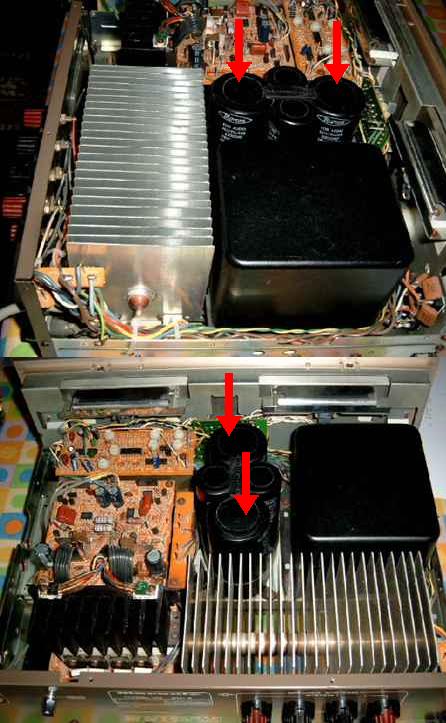

Goedemiddag,
Ik heb een Marantz SM-8 gekregen, omdat de eigenaar hem te heet vond worden. Nou heb ik met een simpel thermometertje inderdaad een temperatuur van ruim 80 graden (onbelast) gemeten aan de buitenkant van de behuizing boven de koelbuis..
Is dit normaal voor deze versterker, of waar zou ik eventueel het probleem moeten (laten) zoeken?
Overigens zijn mijn buffercaps van 22.000 uF aan de bovenkant ook 'bol' gaan staan (of stonden al) en weet ik niet of dat dit hoort.
Hieronder een foto van de binnenkant (niet van mij) van de Marantz, met pijltjes op de caps waarvan de bovenkant bol staat.

Meet de sec kant van de trafo even voor de diode's na de diodes en na de caps.Wardje schreef:Bedankt voor de snelle reactie!
Ondanks de hitte speelt hij nog wel vlekkeloos (had ik er misschien bij moeten zetten) en er is ook geen brom te horen.
Enig idee wat ik nog meer kan meten, of evt. vervangen om te kijken wat helpt?
En je kan ook (ja solderen) even een cap eruit halen en die doormeten.
Hoop dat je een CAP meter hebt.
En anders met een rc-netwerk kijken of de elco nog mooi oplaad of dat ie in een keer doorschiet.
? stroommeter en wattmeter zijn niet hetzelfde hoor.
stroommeter meet stroom en wattmeter meet volt en stroom en vermenigvuldigt het met elkaar.
want volt * ampère is watt he
maar over het algemeen horen elco's niet bol te staan, maar als er geen brom is zal dat niet de oorzaak zijn.
maar als ik google op die marantz dan kom ik hier uit:
http://www.thevintageknob.org/MARANTZ/SM8/SM8.html
en daar staat dat het ene klasse A versterker is.
die worden altijd warm maar 80 graden lijkt me een beetje overdreven.
dus dan lijkt mij dat de ruststroom verkeerd staat ingesteld.
