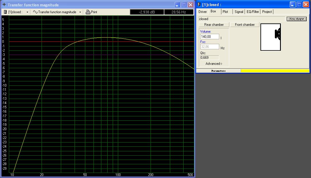

Alleen wil ik het ding graag in WinISD simuleren en ik kan geen uitsluitsel vinden over de bass boost ervan en het subsoon filter (als er dat opzit?). Verder heb ik ook begrepen dat de bass boost instelbaar is.
Na even zoeken ben ik erachter gekomen dat deze versterker ook door PartsExpress werd aangeboden? Daarin staat dat er standaard geen bas boost wordt toegepast, maar de ned versie heeft volgens mij een 6dB op 35 Hz met Q van 2 ?
Graag wil ik weten of ik met de volgende filters in WinISD het goede bereik:
- 2de orde highpass met een cutoff van 20 Hz
- Parametric EQ @ 35Hz Q=2 gain=6dB
Verder zou deze waarde door het vervangen van weerstanden aangepast kunnen worden, kan iemand mij daar meer over vertellen en over het subsoon filter?

Verder heb ik even het document doorgenomen, en het lijkt idd exact dezelfde module te zijn die parts express. Heeft iemand al ervaringen met het veranderen van de bass boost bij een dergelijke unit, is dit goed te doen?? Ben zelf opzich geen kluns in die dingen, maar een net gekochte versterker onklaar maken is niet mijn opzet :D
Verder wil ik het ding gaan gebruiken om een Peerless xxls 12 (8ohms) aan te sturen in een gesloten behuizing, heeft iemand hier misschien ervaring mee? (genoeg vermogen, etc etc) In de simulaties in winISD krijg ik met een Q van 1.3 en een bassboost van 3 dB op 28 Hz in een 140 Liter behuizing krijg ik een mooi resultaat naar wat ik kan inschatten. Echter zou ik het fijn vinden om misschien wat input te krijgen van iemand die een dergelijk setup al in de praktijk gemaakt heeft. Praktijk en theorie willen nogal eens wat schelen :o
