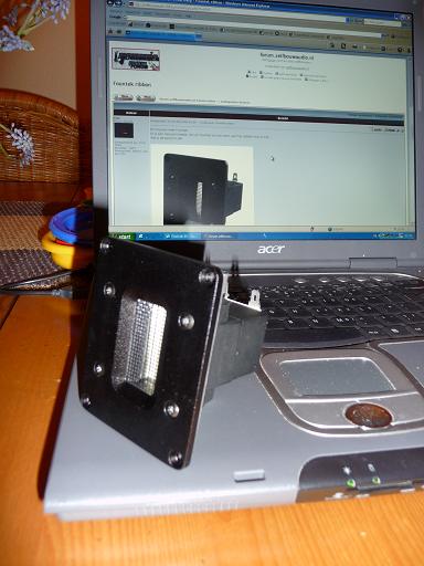

Oké....de maten:
86x70x70mm (HxBxD)
Frontplaat is 4mm dik.
Magneet (etc) is 67x55mm (HxB)

Je hebt in ieder geval wel vertrouwen in de magnetische afscherming, zo op je laptop ;)
Hoezo ?
Laptop heeft daar geen last van hoor.
Hardeschijven zijn zelf goed afgeschermd en sterker nog, ze zijn ook zelf zwaar magnetisch. (zit een leeskop in die werkt op inductie/magnetisme)
