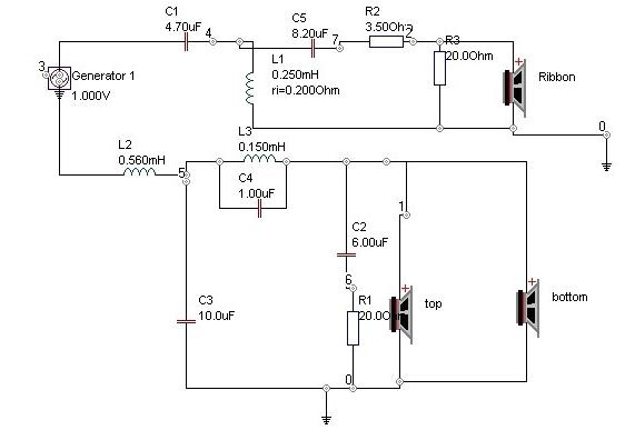

Nou ik hier een ontwerp van het filter welke ik wil gaan bouwen. Alleen weet ik niet zo goed waar ik moet beginnen....?? :oops:
Zou iemand me kunnen helpen met het in elkaar zetten hiervan? Of tips geven over hoe te beginnen?
En waar kan ik de benodigde onderdelen vandaan halen?
'T is voor een beginneling best moeilijk, maar wel leuk! :D
Alvast bedankt!
(de lijst met onderdelen)
1 x 4.7 mfd Solen Fast Cap 400V
1 x Bennic Poly 8.2 mfd
1 x 1 mfd Solen Fast Cap 400V
1 x 10 mfd Solen Fast Cap 400V
1 x 6 mfd Solen Fast Cap 400V
1 x 0.25mH 19AWG Air Core Inductor
1 x 0.56mH 14 AWG Perfect Lay
1 x 0.15mH 19AWG Air Core Inductor
1 x Eagle- 3.5 ohms
2 x Eagle- 20 ohms

Het gaat om de "Lineup R44"
http://htguide.com/forum/showthread.php ... =W4-1337SA
(TB w4-1337sa en Fountek NeoCD3.0m)
