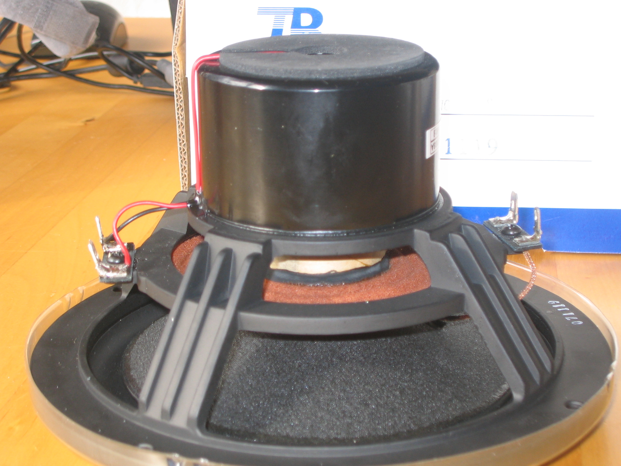

wat dacht je van de nieuwe Tangband coaxiaal? daar is een TQWT ontwerp voor wat je prima in cottage stijl zou kunnen uitvoeren

Als dat niet interessant is zeg!
De prijs valt ook best mee. De curve die in de datasheet staat vind ik eigenlijk wel "verdacht" vlak. :? Zeker voor een ongefilterde coax.
Heb je ook metingen van de TL?

voodooless
Berichten: 4775
Bericht door voodooless »
Wat moet het ding anders met een printplaat? Vreemd genoeg staat er wel bij dat de speaker zonder filter geleverd wordt...
Martijn v
Berichten: 258
Lid geworden op: do 09 sep 2004, 20:24
Locatie: Omgeving Tilburg
Bericht door Martijn v »
De kleine broertjes n.l. de W4-937SF en de W5-938SC worden met geleverd (volgens de tang band site), dit viel mij ook pas op toen ik de printplaat zag.

rho
Berichten: 4766
Locatie: Peer, België
Bericht door rho »
Aha, geen filter dus.
Heb je een idee over hoe ze dan tot die vlakke curve komen in de datasheet? (afmetingen baffle en test-filter?)

btw: een ander forumlid kan mogelijk binnenkort wat praktijkervaringen over de W6-1530 vertellen... er gaat vandaag een paartje naar hem toe
