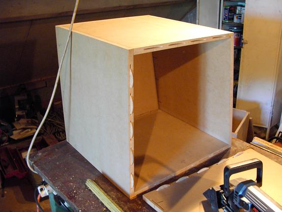

hey , ik heb men eerste kist waar ik nog aan bezig ben ook met lamello's gemaakt :
merk : Skill , zeer tevreden over
heel handig systeem maar hou er rekening mee dat het voor platen die niet 90° op elkaar staan moeilijker te realiseren is (wel doenbaar)
denk ook 2 keer na vooraleer je begint met frezen. de platen zullen inderdaad heel mooi aansluiten als je het goed doet.
Let er ook op dat een gehele assemblage mogelijk is (je kan alle platen apart doen en dan tot de vaststelling komen dat 1 plaat er praktisch gezien niet inkan (vry vervelende situatie :p )
nog een voordeel : je kan de kist afronden met een bovenfrees zonder in te zitten met het al dan niet raken van een vijs
foto:

Ziet er strak uit fredze 8)
