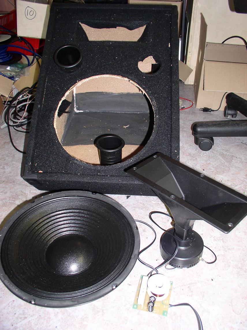

Een setje GATT Audio P12HM. 79 euro met verzending voor een 12 incher en een piezo-hoorntje. (foto 1)

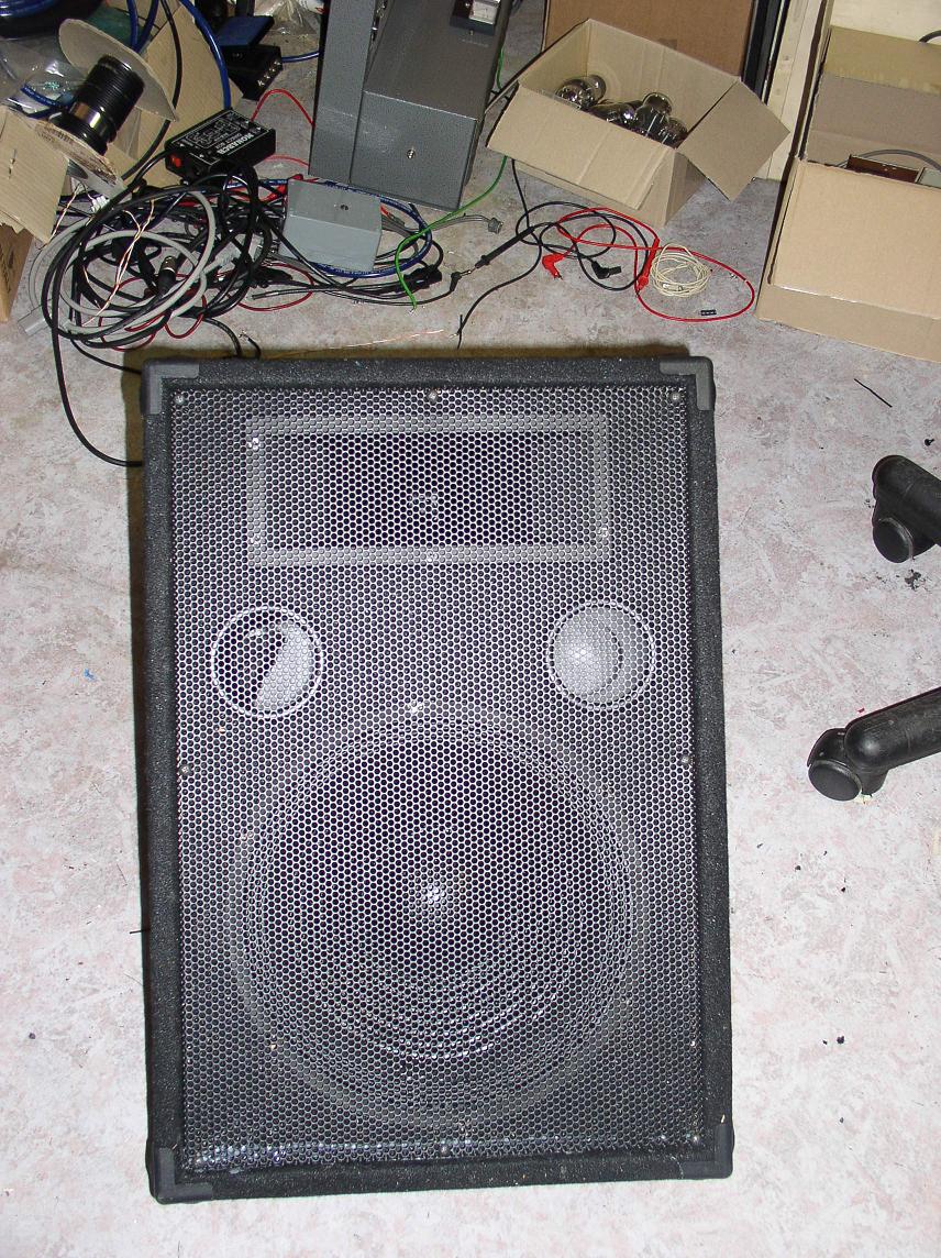

Uiteennemen en de kwaliteit ( :shock: ) bewonderen. (foto 2)
Onze Chinese vrienden stellen ook ditmaal niet teleur, wat een treurigheid.

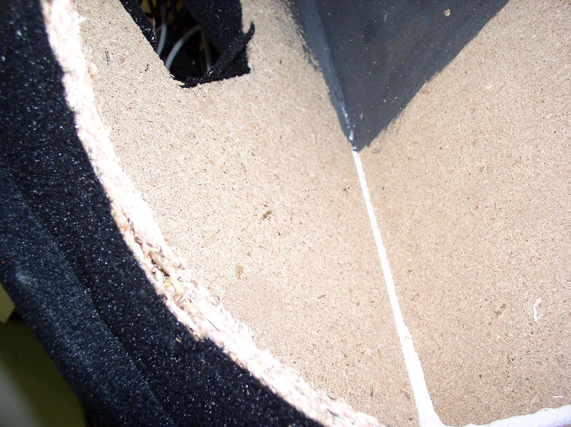

Van 1 exemplaar lag de woofer gewoon los op het front, geen wonder met dat pandaberen-notenhout (foto 3).
Niet gedraald, fluks in de rommelkist gedoken en twee maal een UcD400 met voeding op een plaatje staal geklust (foto 4).
Waarna nog wat bracing en dempingsmateriaal een plaatsje heeft gevonden in de kast.
De woofers maar met fatsoenlijke bouten en inslagmoeren vastgezet.
Resultaat op foto 5 te zien: maakt best wel herrie en is voor het doel geschikt.

Weet je zeker dat dat een piezo tweeter is?
Zo ziet het er namelijk niet uit.
Wel gaaf projectje, en op het podium hoor je toch eht verschil niet :)

Tja, de ad repte van een Piezo tweeter, en wie ben ik om dat tegen te spreken.
Opvallend: er zit een 22 ohm weerstand in serie met die tweeter...........
Dat zou nou weer niet hoeven met piezo's lijkt me.
Nouja, ik heb nog wel dergelijke hoorntjes liggen mochten ze ertussenuit piepen.

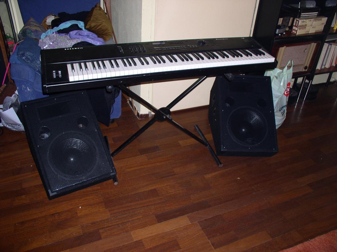

Nog even een compleet plaatje (hoort nog een Roland XP50 bovenop maar die staat al in zijn gigbag):
