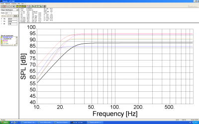

Kwa parameters en kastinhoud valt die 25" nog wel mee vind ik.
ROOD is de Hemp Tsuzureko (25") met 430 liter
BLAUW is de Vifa MA27WR09 (10") met 88 liter
ROZE is de P Audio HP21W (21") met 392 liter
ORANJE is de Peerless SLS 12 (12") met 292 liter
GROEN is de Tymphany LAT (6 x 5") met 137 liter
De zwarte lijn is de onderste woofer van de concave. Ik heb hem er uitsluitend bijstaan als referentie.
Wat diepgang in een kleine behuizing betreft is de Vifa meester.
Onder de grote jonghens is die Tsuzureko toch wel aardig vind ik.

Berichten: 12445
Ik denk dat je nu idd niet duidelijke verschillen ziet, maar als je nu een low-pass filter etc gaat toepassen, zie je opeens dat die 25" heel veel meer SPL zal hebben.
Zijn xmax is ook redelijk hoog, dus ik denk zomaar dat waar de kleintjes wel meer diepgang zullen hebben, ze wel sneller over hun nek zullen gaan.
Eens even wat simuleren :P
Snelle simu gedaan.
Enkel gesloten kist met een Q van net geen 0,6, lowpass op 50Hz 3e orde, -3dB op 27Hz.
Er zijn er niet veel die dat presteren op 85dB !!! (standaard rendement)
En op maximale belasting 20Hz op dik 107dB !!!!!!!
Ik wil dit niet als "aardig" bestempelen, maar als ZIEK !
(en 10Hz op 96dB)
(overigens jammer dat de TS op de Hemp site niet helemaal compleet zijn :( )
