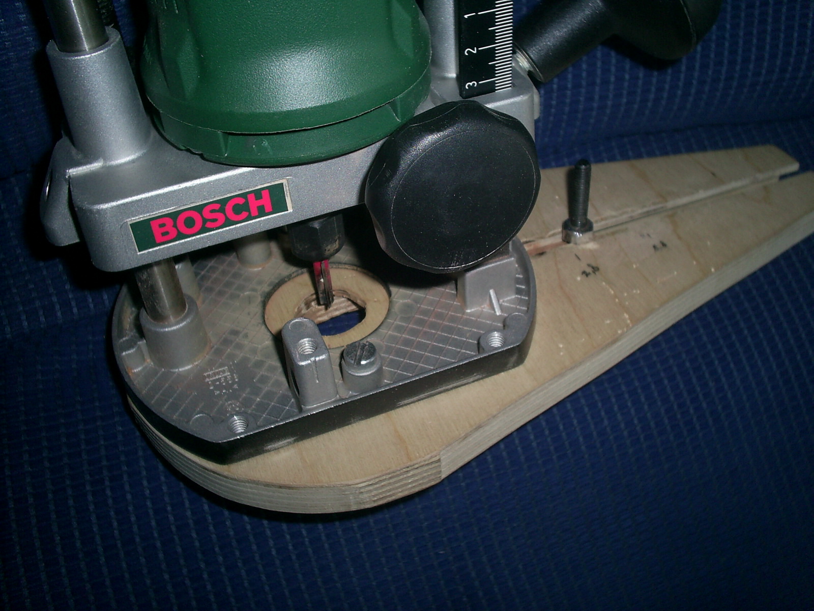

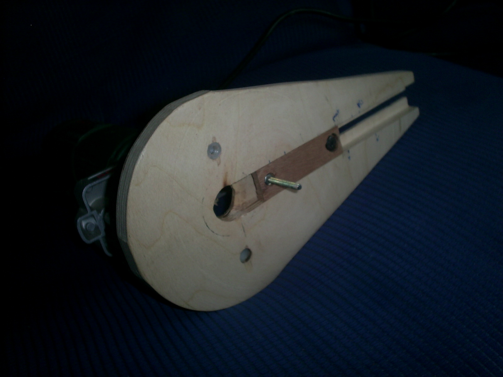

Op mijn hulpstukje voor frezen van cirkels heb ik aan de onderzijde een dwarsgroefje gefreesd, en daar een alu stripje in gedaan. Daar gaat het centreerpinnetje in, een 3mm boutje. Die zit dus altijd ruim onder de zool van mijn frees.

Netjes zo, en reuze makkelijk. En simpel maar doeltreffend in elkaar gezet.
Even oefenen en gaan met de frees... :)

Een aspect om in de gaten te houden: het grondplaatje van mijn constructie wordt snel te dik en dan kun je niet diep genoeg meer frezen als je een beetje stevige baffle hebt. In dat opzicht is de oplossing van meanman beter, hij kan dieper frezen. In mijn versie zou ik nog de zwarte onderkant van de bodem van mijn frees kunnen verwijderen om een paar mm te winnen, maar dan zitten de geleidestangen eigenlijk weer te hoog. T'is ook altijd wat :lol:

Dat is het eerste wat ik ook dacht, dat je te weinig diepte kon gaan frezen....Hoe je het ook wend of keert, die as-pin moet zo min mogelijk uitsteken maar zo goed mogelijk vastzitten.....en da's een lastige combinatie ben ik al vaker achter gekomen..

.....Daar gaat het centreerpinnetje in, een 3mm boutje. Die zit dus altijd ruim onder de zool van mijn frees....
Zo kun je heel kleine cirkels fresen ! Waar ik wel mijn bedenkingen bij
heb is de stevigheid/ stijfheid en stabiliteit van het centreerpinnetje..
Ook zie ik bij anderen dat de twee geleide stangen aan beide kanten
op het platform vastzitten, lijkt me net wat betrouwbaarder.
Nadeel is dat het in en uit elkaar halen wat meer tijd kost.
edit: nog iets waar ikzelf tegen aanloop is dat het schroefdraad van het centreerpennetje het gat tijdens het fresen aldoor ruimer maakt waardoor
de cirkel uiteindelijk niet 100% mooi rond is.

ik heb zelf een geleider van aluminium profielen&klinknagels gemaakt, maar de opzet is precies hetzelfde als die van AntonZ (volgens mij komt die van mij uit HH of K&T)
Het "probleem" van de schroef/bout, dat het gat steeds groter wordt kun je oplossen door ipv een schroef een spijkertje van 1,2/1,5 mm diameter te gebruiken. Tenminste, ik heb er nog geen "uitloop" mee gehad.

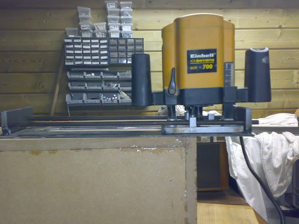

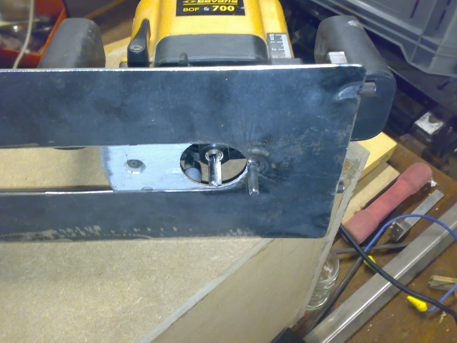

Hier is mijn geleiding

Dat probleem heb ik dus niet met mijn geleider,mijn freeszool past als gegoten kan geen vin verroeren.
Dat probleem heb je ALTIJD als je niet de geleiders aan beide kanten vastzet, zo eenvoudig is 't nu eenmaal. Door niet in te klemmen aan beide kanten krijg je torsie en doorbuiging en dat vertaalt zich naar afwijkingen in je freeswerk. Maar goed, je kan natuurlijk lekker je eigen dingen doen, ik spreek als mierenneuker-van-de-bovenste-plank uit jarenlange ervaring.

Kijk nog eens goed naar de constructie van meanman. Bij hem zit de frees aan de zijkanten ingesloten door de construcie. Het is dus niet het draadeind wat de frees op zijn plek houdt. En dan kun je best 1 eind van het draadeind vrijhouden.
