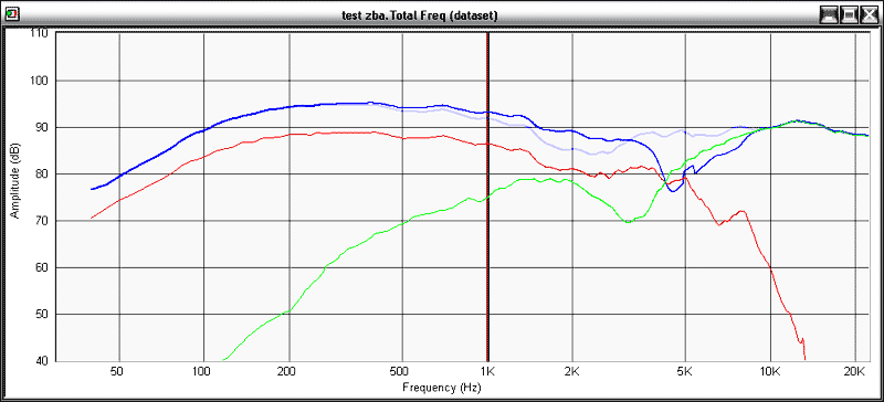

Het filterontwerp komt in principe van de site van Tony Gee, ik heb de filtersteilheid op 6dB/okt gehouden en de waarden aangepast aan de gebruikte speakers met behulp van CAAD van Monacor, daar komen ook de waarden van het Zobeltje vandaan.
Voordat de fronten waren verhoogd, heb ik de poling van de tweeters al eens gewisseld; de verschillen waren hoorbaar, maar niet spectaculair.
Nu de fronten er op zitten, staan de tweeters met de + aan de ingang.
Blijkbaar heb ik de laatste tijd teveel lawaai aan m'n oren gehad (werk), want ik hoor het niet goed, maar mijn vrouw vind ze minder helder klinken, wat weer niet zou corresponderen met het grafiekje....
Ik zal de tweeters vanavond eens ompolen.
Bedankt voor je moeite!
Mocht er iemand met een ander programma, of op ervaring met andere waarden voor het filter op de proppen komen, dan is dat welkom, de filters zijn nog in de testfase.
Groeten, Jan.

Dat heb ik vanavond gedaan. (- van de tweeter aan de + van de versterker)Edo schreef:Ik zou hem omdraaien.
Even wat Purcell geluisterd (stemmen en klein ensemble) en 'SO' van Peter Gabriël.
Eerste indruk: het stereobeeld is breder dan de afstand tussen de speakers, verbluffend!
Het geluid komt fraai los van de speakers en ik hoor wéér dingen in mijn CD's, die me voorheen niet waren opgevallen...
Vooral op een deftig volume, gaan de kleine kastjes indrukwekkend tekeer, geweldig! (Mijn vrouw vind dat wat minder geslaagd, maar dat moet zo nu en dan even...)
Het lijkt zelfs, dat de bandpass sub, die toch al een jaar of tien draait, beter tot z'n recht komt, in combinatie met deze budget Proteus MTM's.
De bandpass sub is echter een compromis; voor HT gaat het wel, voor muziek is het laag te difuus en 'rommelig'..., dat doen mijn hoornkasten een stuk strakker.
Mijn vrouw is zeer gecharmeerd van de weergave van deze speakers; "Zelfs de reklame klinkt goed..."
Groeten, Jan.
