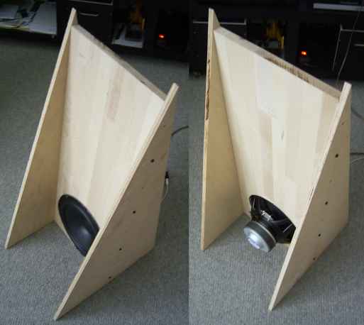

Een paar goed geplaatste bastraps willen wonderen verrichten !!pompebled schreef:Vandaag op m'n werk even een verloop gefreesd zodat de Vifa in de 15" behuizing past.
Natuurlijk bij thuiskomst gelijk 'even' gemonteerd en met hulp van m'n vrouw de kamer ingetild.
De kast heeft de hele avond gespeeld, met zowel CD als radio en TV als bron en tot nu toe ben ik best tevreden over de prestaties.
De 10"sub gaat dieper dan de bandpass sub (duh..., die heeft twee 165 cm woofertjes) en produceert lekker clean laag.
Gevoelsmatig gaat 'ie zelfs lager dan de hard opgehangen 15", die er normaliter in zit, natuurlijk is het rendement wel lager, maar dan zet ik de subamp wat verder open.
De sub staat naast de bandpass in de hoek en eigenaardig genoeg zijn de staande golven nagenoeg afwezig, tenminste op het volume dat ik op deze tijd van de dag hanteer.
We gaan vooruit!
Volgende stap is een eigen behuizing voor de Vifa.
Groeten, Jan.
Je bent een wonder om zulke bassen in die kleine kastjes te laten passen !pompebled schreef:Ongetwijfeld, maar als je de bezwaren hoort tegen een kast van 60 x 50 x 45 cm, zul je een paar basstraps écht niet in m'n huiskamer krijgen....@3aan schreef:
Groeten, Jan.pompebled schreef:De kast heeft de hele avond gespeeld, met zowel CD als radio en TV als bron en tot nu toe ben ik best tevreden over de prestaties.
Oops, meestal kijk ik m'n postings wel na op dit soort foutjes, maar deze slipte er dus doorheen..., 165 mm is een meer realistische waarde, te meer daar de bandpass waar ze in zitten, slechts 210 mm breed is.@3aan schreef:
Groeten, Jan.
