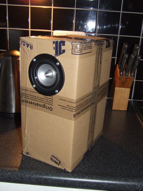

Ik kon niet wachten en heb de speakers alvast professorisch getest in een testbehuizing... (zie foto)
Moet zeggen dat het best aardig klinkt. Heb er wat dempingswatten ingestopt. Klinkt heerlijk direct en stemmen komen goed over.

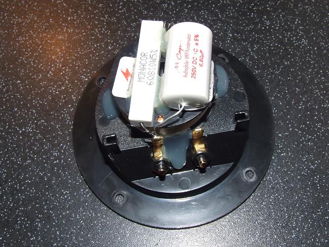

Ook nog een foto van de aansluit terminal waar ik alvast het filter op heb gesoldeerd en gelijmt.
