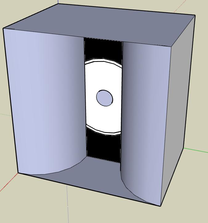

Heb even snel wat getekend in SketchUp, hopelijk kunnen jullie me vertellen hoe dit model kast heeft en wat de voor en nadelen er van zijn.
Wist ik de naam er maar van.

Het is een hoorn.
*Voordeel: (meestal) efficiënter
*Nadeel: er zijn betere soorten en is doorgaans relatief groot (en het is lelijk)

nope. een hele korte hoorn is het gewoon.
Vaak in combinatie met paar basgaten zodat er een hybride ontstaat tussen hoorn en basreflex.
de hoorn zorgt voor meer output in het hoge basbereik (punchy)

het is gewoon een front loaded hoorn die zeer goed gaat presteren in het laagmidden gebied. Altec had vroeger een paar van die modellen. Werden meestal met 12" drivers uitgerust.
Bas moet je daar niet van verwachten (wegens geen reflex systeem) en ook geen hoog (door de grote driver en de sterke bundeling).
Als je echt een kast met een "naam" wil hebben zul je er een baskamer met reflexaftemming aan moeten plakken en dan heet ie 'voice of theatre". Kijk hier maar eens naar

Het voordeel van deze korte hoorn, is dat hij boven de ~100 Hz een afstraalpatroon heeft dat lijkt op dat van een midrange hoorn. Dat levert dus potentieel een goede overgang op. Meestal wordt dit inderdaad aangevuld met basreflexpoort. Doordat er geen lange hoorn wordt gebruikt voor het laag, is er geen sprake van een lang looptijdverschil, wat nog een voordeel is.
De VOTT is het beroemde voorbeeld, JBL heeft ook een versie, de ReferenceUltra van BD-design is een wat eleganter voorbeeld van hetzelfde. De VOTT en consorten zijn afgestemd op zalen van bioscoopformaat en ik zie dat Europese gebruikers de poorten aanpassen voor een lagere afstemming. Waamee ze dan steeds dichter in de buurt komen van de Reference Ultra.

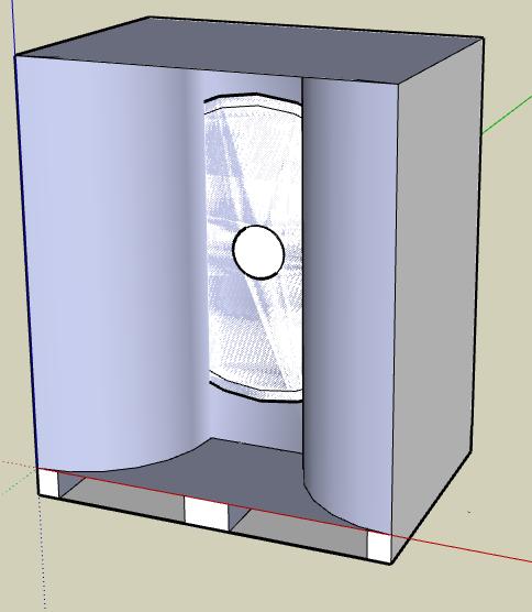

Zo iets dus?
Met drukkamer
Met drukkamer

ja, maar dan met minder konusoppervlak en meer kastvolume. ... en de baspoort iets ruimer anders krijg je een windtunnel! :lol:

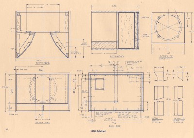

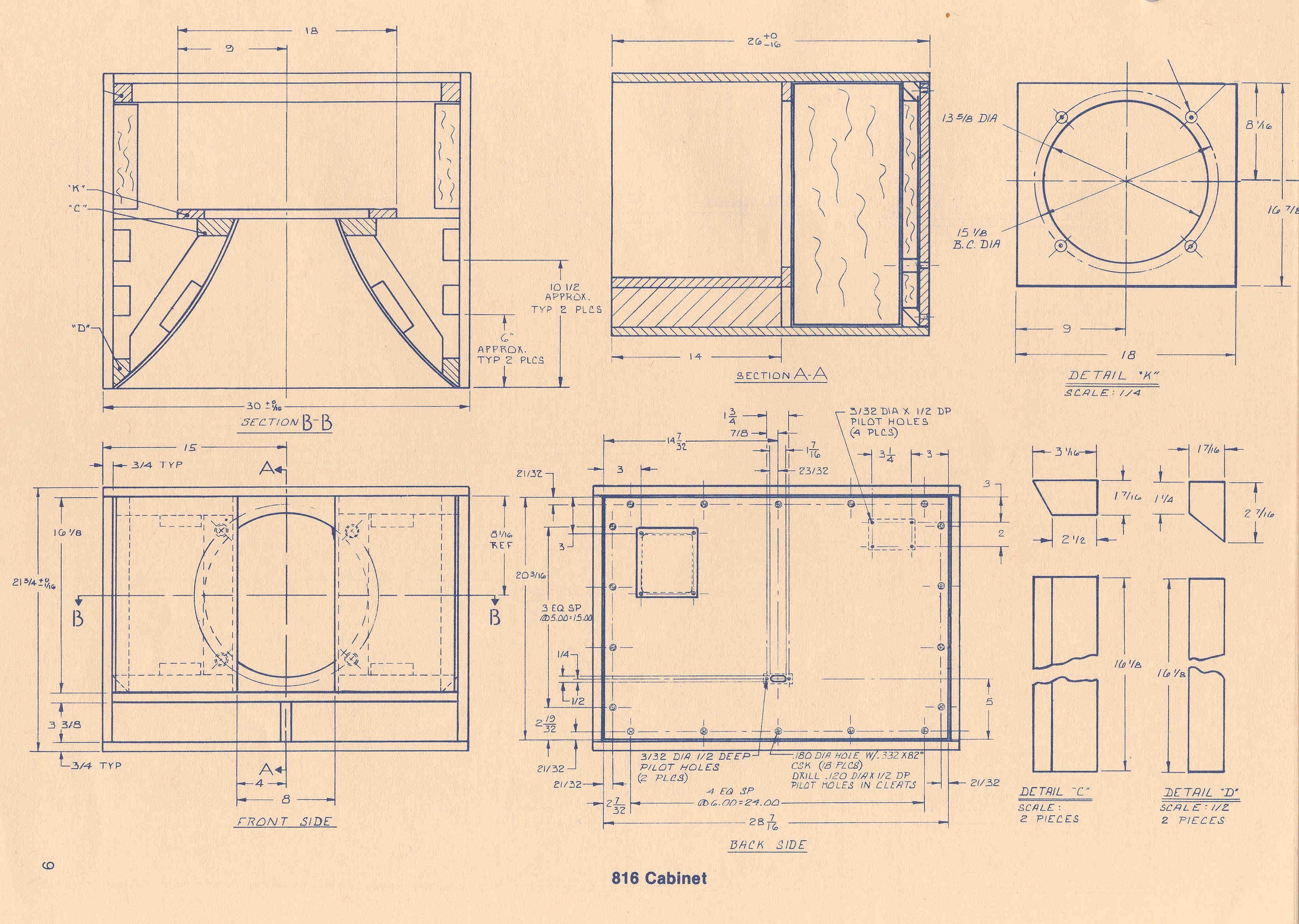

Dit lijkt meer hier op:
http://www.voiceofthetheatre.com/images/816A.1.jpg

juist deze ja:
