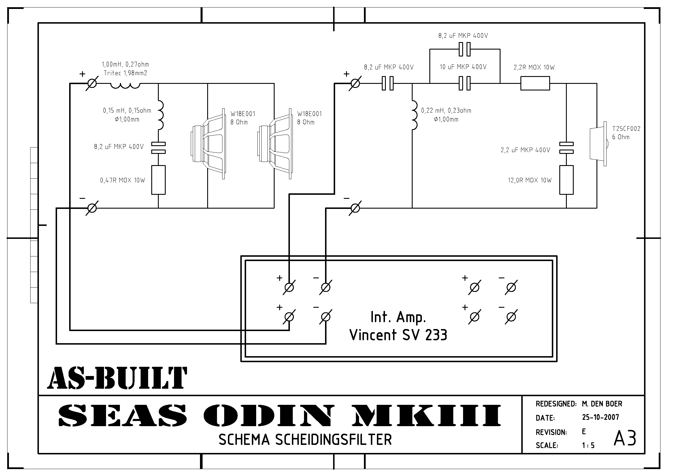

Het betreft hier een volledig gescheiden filter, zie schema's ter verduidelijking in het verslag.
Hoe het verder intern in de Vincent is gescheiden weet ik niet (bi-amping).

Schema heb ik toegevoegd van de huidige situatie.
Die tweede kabel ligt er in beide gevallen in iedergeval niet voor niets!
Ook al is de amp niet intern gescheiden, de stromen vanaf het vertrekpunt (amp), die door de kabels naar de filters lopen, zijn dan wel alvast gescheiden (beinvloeding en weerstand).
Want wees nu eerlijk, de 2 woofers vragen meer stroom dan die ene tweeter.
Ik gaf dan ook al aan dat ik hier niet meer kan winnen dan nu het geval is.

Hoe wil je dit "intern scheiden" in een versterker?
Als je wilt be-ampen heb je toch echt 4 versterker kanalen nodig.
In dit geval zijn die niet aanwezig. En dus is het Be-wiring.
In dat geval ben ik het geheel met je eens. Heeft niet veel nut.

Wat er dus in feite gebeurd, (als de versterker niet gescheiden is), is dat ze eerst van 1 punt gaan naar 2 punten (de terminals) en dan vervolgens met 2 losse kabels naar jou speakers.
Maargoed, het wordt nu een en al geneuzel :P.
Het enige waar ik op reageerde, is dat bi-amping zin heeft, en enkel biwiring (op 1 versterker) niet echt zin heeft :)
(er zijn versterker die intern dus daadwerkelijk 4 versterker kanalen hebben)

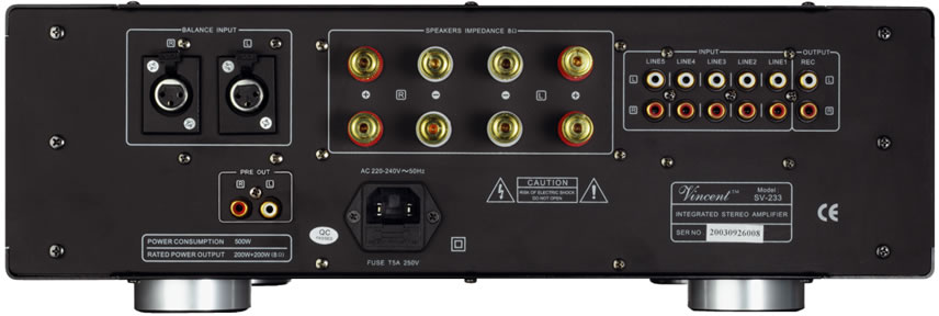

Bij de goedkopere versterkers zijn dat aansluitingen voor speakers A en B, die je dan ook nog uit of in kan schakelen.
Maar er valt hier niets te schakelen.
http://www.vincent-tac.de/en/produkt/voll/sv_233.php
Berichten: 17579
meestal zit er 2 paar aansluitingen op zodat je er een 2e paar speakers op aan kan sluiten bijvoorbeeld in de badkamer,dus omschakelbaar a of b.
maar ook a+b is vaak mogenlijk,vooral makkelijk als je 2 paar kabels wilt aansluiten.
als je dit doet zou ik in ieder geval hetzelfde merk kabel aanhouden.

Is hij dan toch intern gescheiden?
Zoals ik al eerder zei bestaat zoiets als intern gescheiden niet.
Als je je speakers wilt bi-ampen heb je vier versterker kanalen nodig.
Dit zijn dus of twee losse versterkers. Of bijvoorbeeld een vier kanaals versterker.
Deze zullen echter dan ook altijd vier ingangen hebben.
Deze moet je dan parallel schakelen.

Intern gescheiden niet bestaan, ik heb een dual mono UcD versterker. Die is toch intern maximaal gescheiden toch? Of zie ik iets niet goed?
Ik denk dat de vincent idd 2 paar luidsprekers kan aansturen. Maar heeft het dan geen vordeel dat de lage en hoge tonen door aparte kabels worden gestuurd. ik kan me voorstellen dat de tweeter en de woofer een hele andere belasting zijn voor de eindtrapjes van de kanalen?

Op mijn Denon zitten ook twee paar ls aansluitingen die niet schakelbaar zijn. Beide uitgangen zitten parallel aan de eindtrap. Puur bedoeld om twee paar boxen op aan te sluiten. En dat zal bij jou ook zo zijn.

Hondasnl schreef:
De wetenschappelijke tegenwerpingen hiertegen zijn, dat de het lage-tonen gedeelte van een luidspreker nu direct stroom haalt uit de eindversterker, en niet het signaal van de hoge-tonen beïnvloedt.
Bovendien hebben twee parallele kabels een lagere weerstand, maar dat kun je ook al behalen door een dikkere kabel.
Te denken dat je door het toepassen van een biwirekabel een lagere weerstand bewerkstelligt, is een misvatting die gauw gemaakt is. Halvering van de weerstand gaat echter niet op, omdat de beide kabels parallel staan.
Wil je wél die lagere weerstand, dan zul je de kabels aan de speakerterminals moeten doorverbinden.
