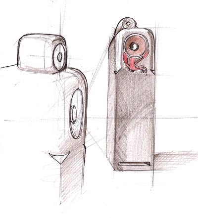

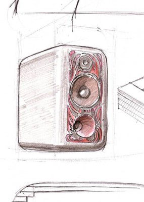

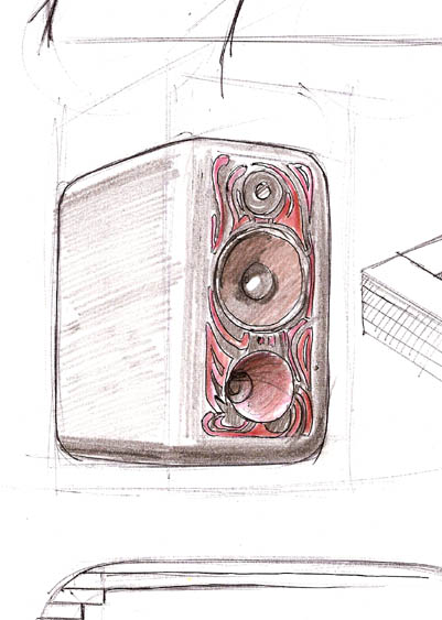

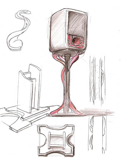

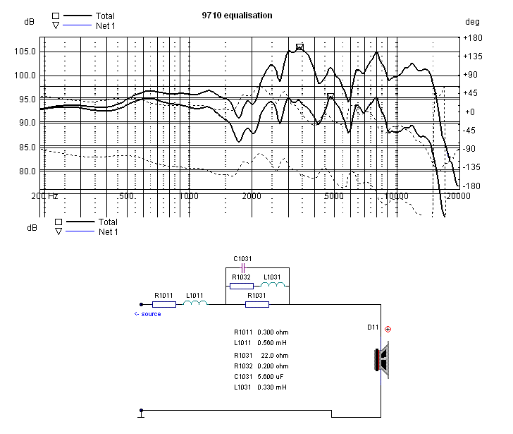

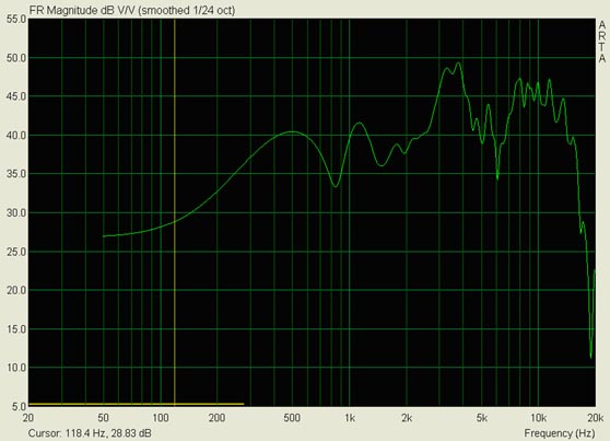

Hier wat plaatjes om te compenseren voor al die tekst, en natuurlijk om een paar dingen duidelijker te maken.
Berichten: 14143
Mooi 3D tekenwerk!
Gr. Walter

Dat zijn flinke pieken idd.
Kan je eens off-axis meten (15 en 30 graden) en eens kijken wat er dan mee gebeurd ?
Vaak zakken (grote) breedbanders off-axis behoorlijk in.

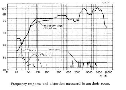

Heb je wat gegevens (T/S oa) van die 9710M ?
Hier dus :D
http://www.sitecenter.dk/otc/nss-folder ... fullrange/
Er zijn ook wat mensen op het forum die al eerder met deze woofer hebben gewerkt, vraag die even :)
Hier dus de T/S http://www.sitecenter.dk/otc/nss-folder ... meters.txt

@ B-force: de 9710 zakt dramatisch in naast de hoofdas. Je moet echt een enkele luisterplaats inrichten wil je genieten van deze speakers. Ik heb helaas geen off axis metingen, kheb helaas nu ook geen tijd om ze te maken.

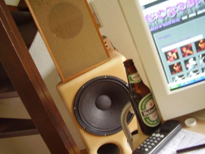

Ik heb trouwens al twee actieve subs, die je op een van de foto's kunt zien. Rendementsverschillen zijn dus geen probleem.

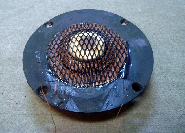

In de wat oudere posts in het vraag en aanbod gedeelte kwam ik ook een peerless WA10/8, een Vifa HT275D2, en een paar Sharp tweetertjes tegen. Op marktplaats staat een advertentie voor een paar visaton dsm 25 ffl's met ingedeukte conus. Is misschien met een stukje plakband er weer uit te trekken?
Op marktplaats staat ook een paar oude visaton bandtweeters, ze zijn niet om aan te zien, echt niet! Maar misschien klinken ze wel heel lekker. Het gaat om de rht 13aw, wie weet hier meer over?

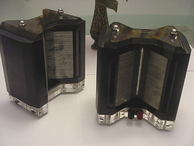

een paar ESS ribbons @ 500hz_50khz en 96 db/w/m :?: :idea: :wink:
Petter
