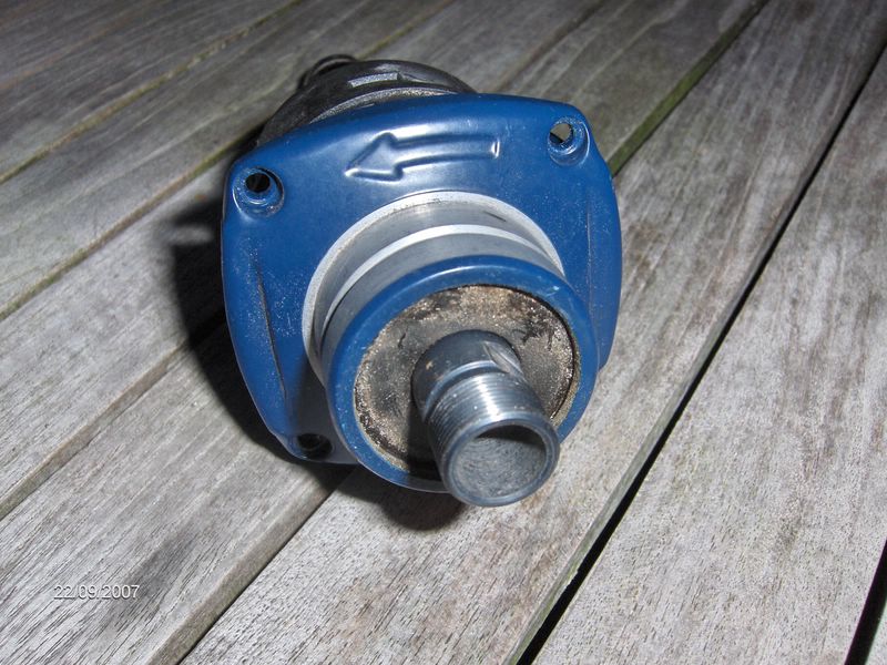

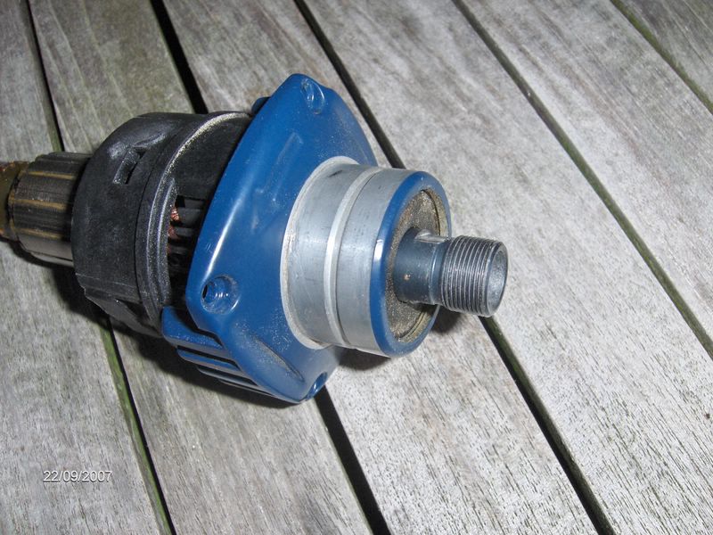

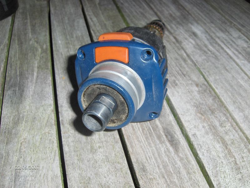

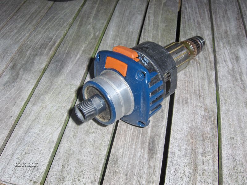

Enkele maanden terug heb ik 4 gebruikte Kress Bovenfreesmotoren gekocht.
Deze motoren zijn door de vorige eigenaar zwaar gebruikt geworden en de lagers moeten worden vernieuwd.
Ik heb een motor geopend maar krijg geen vat op het koplager (de kant van de spantang).
Heeft iemand hier toevallig ervaring mee?
Kloppen op de as heeft geen effect.
Ik ben bang om de as onder de pers te zetten omdat de blauwe kraag uit plastik is en volgens mij de persdruk niet gaat aankunnen.

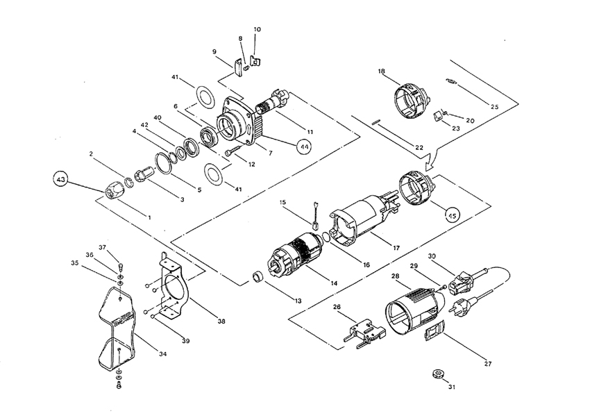

Deze exploded view heb ik op de Kress webpage gevonden.
http://spareparts.kress-elektrik.de/de/ ... 9d2f93b1f3
Het gaat om nr 6.

Ik denk dat je met lokaal verwarmen het zachte materiaal waarin het lager zit geklemd makkelijk kunt verruimen. het eruit slaan van het lager is dan zo gepiept. wel zorgen voor goede ondersteuning van de buitenzijde en een mooi passende dop van een dopsleuteldoos gebruiken om het lager eruit te slaan. Vroeger zeer vaak gedaan bij het reviseren van motorblokken. Vonden wij destijds juist prettig, wist je zeker dat het (nieuwe) lager goed vast bleef zitten 8)
Jan
Re: Nieuwe lagers in Freesmachine
Durf je het aan om erop te kloppen na een nachtje in de vriezer?
Het zal geen punt zijn om het kunststof met een fohn op enige afstand (of boven de verwarming) voorzichtig op temperatuur te brengen, terwijl het metaal nog wat langer koud zal blijven. De vraag is alleen of ook het binnenste kunststof niet te koud is om tikjes te kunnen verwerken. Ik zou zoiets best aandurven, maar voorzichtigheid blijft geboden.

Bedankt voor de raad Jan en Mario.
Ik heb een spanschroef op de as geplaatst om de as niet te beschadigen tijdens het kloppen. Dat kloppen waren toch al wel rake slagen hoor, maar hij bewoog geen mm.
Verwarmen zou kunnen, de huls waar het lager inzit is in aluminium.
Dat probeer ik vooralsnog.
De angst die ik heb is dat het kunststofhuis, dat alles behalve robust is, bij de minste zware belasting gaat scheuren, en dan kan ik de frees wel vergeten. Vroeger had ik dat allang gedaan, met alle gevolgen van dien, ouderdom brengt wijsheid!
Ed.
Ik zie nu pas de exploded view (en Jan's reactie O:) ).
Nu zie ik dus ook pas dat het lager naar voren moet worden verwijderd, in tegenstelling tot de as/rotor, welke langs achteren is ingebracht. Lukt het wel om de as naar achteren uit het lager te tikken?
En is dat blauwe randje aan de voorzijde ook kunststof, of is dat gewoon het uiteinde van de aluminium klembus wat blauw gekleurd is? Daar kan je namelijk een kleine lagertrekker op laten steunen, wanneer je de as hebt verwijderd. Ben je bang voor beschadiging, dan kan je er eerst nog een metalen ring op leggen. Een dikke metalen ring verdeelt bovendien de drukkracht goed.
Is de as verwijderd, dan is ook de bus op een massieve ondergrond te plaatsen, waarna je langs de binnen-/achterzijde het lager eruit tikt met een hulpmiddel (buisje, dop, drevel, oude schroevendraaier, enz.). Is het blauwe randje van kunststof, dan kan je het eventueel op een houten blok zetten, al lijkt een lagertrekker me dan iets veiliger.
Welke werkwijze je ook gebruikt: een lager laat zich altijd het netste monteren/verwijderen door het lager te laten krimpen/afkoelen en de klembus te verwarmen. Indien de hals verwamen ontoereikend is, kan je het lager afkoelen door de as nog even te laten zitten en deze in ijs te zetten (plastic zakje er omheen). Op deze wijze voorkom je dat het kunststof koud en kwetsbaar wordt. (of plaatselijk CO2 gebruiken, als je die mogelijkheid hebt)
Ps: het lagerhuis in de bankschroef klemmen is niet echt aan te bevelen. Door de nauwe passing is doorgaans slechts weinig vervorming nodig om een lager muurvast te klemmen.

Gevonden.
De tekening van Kress heeft mij op een dwaalspoor gezet..
Tussen het lager (6) en de dichtring (40) zat de circlips (4) voor de as. Dus niet voor maar achter de dichtring.
Vandaar dat er geen beweging in kwam.
Ik had reeds eerder gepoogd om de dichtring te verwijderen, maar dat lukte niet. Die heb ik er nu met sloop- en breekwerk uitgeklopt, dat was de enige manier, in de hoop klaarheid te vinden!
De as zit nog steeds muurvast, maar ik kan nu met een gerust geweten het geheel onder de pers steken. Daarna kan dan in de andere richting het lager eruit.
Ook is mij duidelijk geworden dat de behuizing niet in kunststof maar in een gietmetaal is. Het is wel met dikke kunststofverf gelakt. Zat ik dus weer op een verkeerd spoor.
Maandag op het werk onder de pers, ik hoop dat dit zonder al te veel problemen gaat verlopen.
De lagers zijn schijnbaar gewone standaardlagers. Dus voor enkele euros zijn die 4 motoren straks weer tip top in orde.

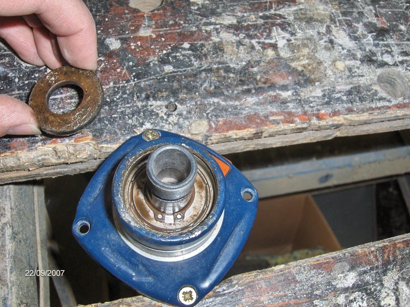

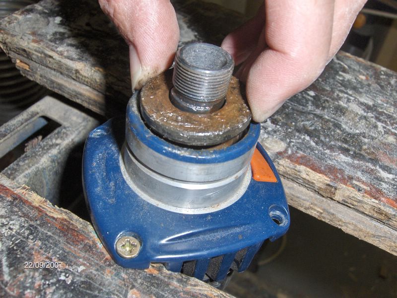

Dit gaat goed komen. Ik meende dat de circlips zich voor de afdichtring bevond in ogenschijnlijke groef in de behuizing (foto 2), en dat je die dus had verwijderd.
Het is maar goed dat die 'ouderdom' hier in je voordeel heeft gewerkt. O:)
Succes!

Marp schreef:
Dit gaat goed komen. Ik meende dat de circlips zich voor de afdichtring bevond in ogenschijnlijke groef in de behuizing!
dat is ook zo Mario,
Die had ik reeds verwijderd. Was ook nodig om de stofbescherming te verwijderen.
Op de nieuwe Kress frees die bij mijn CNC machine geleverd is zit de circlips wel degelijk voor de stofbescherming, en niet erna zoals bij deze.
asterduc
Berichten: 4164
Bericht door asterduc »
Wowly schreef:
Misschien dat je vanachteruit/vanbinnenuit moet proberen. Lijkt erop dat die bus erin moet blijven zitten als ik het zo zie. Waarschijnlijk moet er vanaf de achterzijde een lagertrekker op worden gezet ipv de voorzijde
Dat zou mooi zijn als het zou lukken Jan, maar er is langs achter niet aan te komen.
Daar zit namelijk het volledige plastik mechanisme voor de asvergrendeling.
De schijf (stofbescherming) heb ik eruit gekregen door de as zover naar voren te kloppen tot het mechanisme volledig vast zat.
Dan zat de stofbescherming bijna gelijk met de voorzijde van de krans.
Door dan langs één zijde op de krans te kloppen is die schuin gaan zitten. Op die manier kon ik een beitel in de zijkant van de schijf kloppen en die als hefboom gebruiken om de schijf verder op te lichten tot er uiteindelijk een manier ontstond om de schijf te verwijderen. klxxxjob!
Als de andere motoren hetzelfde probleem geven dan denk ik dat ik er een klein ondiep gaatje inboor en er een dunne linkse tap inzet zodat ik de schijf er dan eenvoudiger uit krijg.

kleine update.
Verwijderen van de lagers onder de pers ging zonder problemen.
Ik heb eerst wel een persmalletje moeten frezen. Zonder die mal is de kans groot dat de kraag om zeep gaat.
