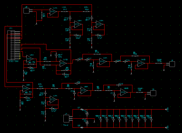

exporteren wou niet lukken dus even snel een screenshot.
Zoals je kunt zien heb ik in de input buffer geen koppel condensator.
Ik vind dit niet nodig. Mede omdat een goede veel ruimte in beslag neemt.
Dus als mensen dit willen kunnen ze dit extern toevoegen.

Je gaat dus alleen het filter voor het kanaal voor de dipoolwoofer maken, of ook een high pass gedeelte voor een mid? Het juist laten aansluiten van de woofer op de mid is namelijk erg belangrijk!
Ik denk dat ik wel geinteresseerd ben, hoewel ik nog geen ervaringen heb met actieve filters berekenen en het ontwerpen ervan.
mvg,
Martijn
mvg,
Martijn
