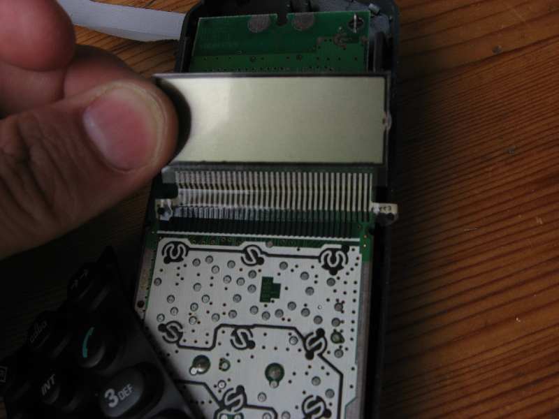

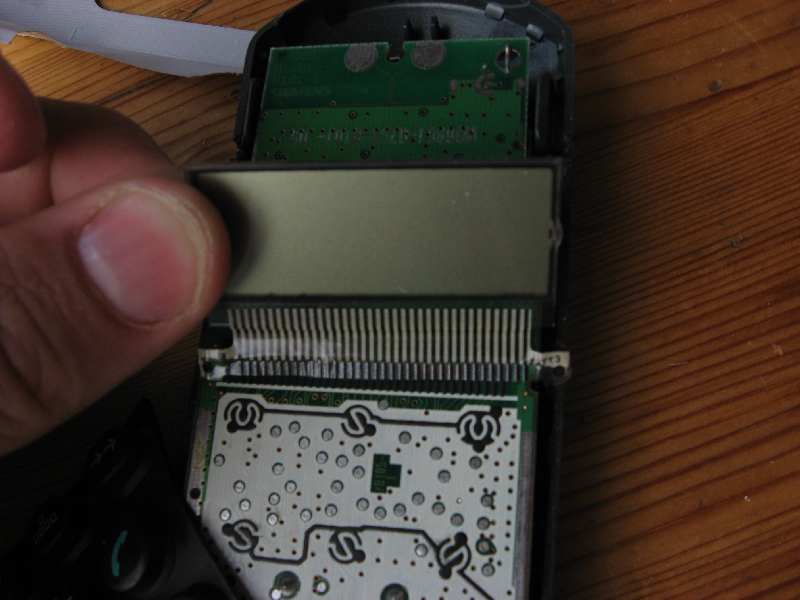

Hoi luijtes,

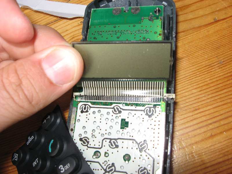

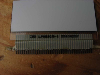

Ik was wat aan het expirimenteren met het LCD telefoontje van mijn huistelefoon. Dit is een schermpje waarin aan de onderzijde een plastic flapje uithangt met hierop zwarte (geleidende) lijntjes. Ze lijken te zijn vastgeplakt aan het pcb van de telefoon. Dit "plaksel"is nu losgelaten en mijn schermpje gaf eerst nog nauwelijk karakters te zien, maar nu is ie helemaal losgekomen....
Hoe zet ik zoiets vast? Of moet ik aan zo'n nieuw schempje zien te komen? En waar haal je zoiets?
Ik weet niet of hier iemand zit uit deze branche die mij kan helpen?
Groetjes
Groetjes

Ik zit even heel hard na te denken of hij ook daadwerkelijk contact moet maken, maar ik weet het even niet meer.
Als dat nmlk niet hoeft kan je hem gewoon met seconde lijm oid vast zetten.
Hoe je dat te weten kan komen ?
Testen
Pak een stukje papier en doe dat tussen het schermpje en die zwarte lijntjes.
Druk hem dan stevig aan.
als je dan iets ziet dan weet je genoeg
Testen
Dit kan niet gesoldeerd worden, het is een soort koolstof verbinding.
Met heelk veel geluk zou je het met een kleine strijkbout kunnen proberen.
De koolstoflaag is in een soort lijm vervat, dat smelt dan en maakt zo weer contact.
Dit soort operaties lukt maar zelden, bij mij is het maar 1 keer gelukt op erg veel pogingen...........
Ik sprak er ook even met mijn buurman over, en deze gaf aan dat er geleidende lijm te koop is die dit soort contactjes aan elkaar verlijmt. Ik had overigens ook het idee dat het eerst verlijmd zat.
Denk dat het een lastige klus word desalniettemin
Ik zal eerst die lijm 's proberen..
bedankt voor de feedback tot zover!!
Jan
Jan
- audiomanics
- Berichten: 4575
- Lid geworden op: za 08 apr 2006, 21:54
- Locatie: Appelscha
Forget it... (dit is de uitdaging stimuleren... je kan het... ik weet het ...NOT...)
Geleidende lijm zou kunnen als je zeker weet dat je de druppeltje niet plat drukt en zo kortsluiting maakt..
Het is te hopen dat het een soort koolstofhoudende lijm is die je thermisch kunt verlijmen..
Je kunt misschien nog proberen een bandconnector uit een of ander apparaat te slopen. De sporen volgen en met draadjes aansluiten en daar de band van het display in te klemmen...
Maar.... 'k ben bang dat de kliko de volgende verblijfplaats zal worden voor dit telefoontje...
Kees
Kees
Geen superlijm, als dat tussen de print en de flatcable komt heb je nooit meer een verbinding!
Ik zou de strijkbout methode proberen, of bij gebrek aan strijkbout een Dale aluminium vermogensweerstand en die erop drukken.
De onderkant daarvan is vlak, beetje power erop zetten en hopla.
Wel snel doen!
Wel snel doen!
Klopt. Als het eenmaal los gelaten heeft is het bijna geen doen meer. Zo'n verbinding is eenmalig en eigenlijk niet reparabel. Geleidende lijm is geen optie in dit geval want daarmee maak je gelijk kortsluiting tussen de baantjes onderling. Bovendien is een nieuw DECT handsetje bij de Gamma waarschijnlijk goedkoper dan zo'n tubetje lijm.KT88 schreef:Dit kan niet gesoldeerd worden, het is een soort koolstof verbinding.
Ik heb die lijm wel eens gebruikt voor een beschadigd smd printje en dat ging. Ook heb ik er bij de auto van mijn mams de achterruitverwarming mee gefikst.
Ik zou het gewoon proberen om hem óf reepje voor reepje te lijmen, of alles in één keer en daarna tussen de spoortjes weer vrij krassen met een hobbymesje.
t.
t.
