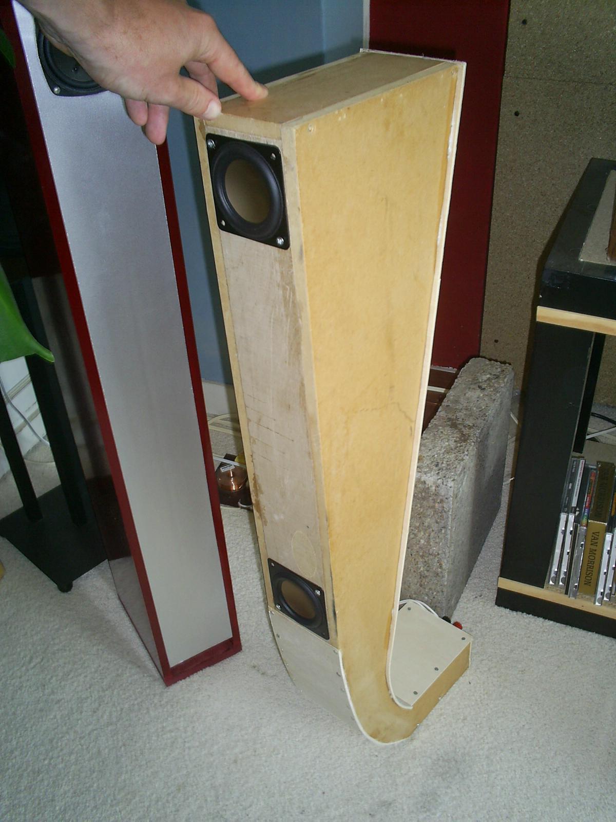

Omdat het zwaartepunt naar voren ligt zal ik de voet flink moeten verzwaren.
Lood ligt hier voor de hand maar wat is dat spul duur zeg !
:cry: Ik hoop dat iemand hier een goedkoper alternatief weet met een
soortelijk gewicht dat niet ver afligt van lood. Ik hoor het graag.

Lood kost hier als ik het goed heb nog 1.50 euro per kilo, staal zit op 60 cent. Het heeft echter wel een lagere dichtheid.
Wat kost lood daar?

Bedoel je het bovenste speakertje wat naar achteren of de baffle schuin naar achteren ipv rechtop ?
In beide gevallen moet ik de kast aanpassen :cry: Nee. hopelijk is
verzwaring van de voet genoeg en zoniet wellicht een extra voet eronder.

Ik heb vanmiddag bij de Praxis gekeken. Een rol was een kilootje of 10 en kostte 45 euro !
Ik denk dat jij je lood ergens anders haalt WMC.

En een nette plank eronder schroeven?
Dan valt die niet meer naar voren.
Of op een tuin tegel vastzetten...

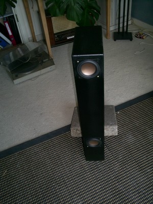

Een kast gespoten met zwart zijdeglans. Vorige keren heb ik de lak erop gerold vooraleerst met grondlak voorbehandeld te hebben.
Dit is me niet echt goed bevallen omdat je na de grondlak toch nog 3 of 4 keer moet lakken en de lak droogt langzaam waardoor er toch nog teveel stofjes in de lak komen.
Nu heb ik het MDF eerst ingestreken met plamuur en daarna geprobeerd
alles goed glad te krijgen met schuurpapier.
Daarna met de spuitbus een keer of drie ingespoten; droogtijd per laag ca 15 minuten.
Toch is het hierbij weer moeilijk om de lak gelijkmatig te verdelen.
Sommige plekjes zijn wat dikker en gaan daardoor wat meer glanzen.
Ook is elke kleine oneffenheid erg goed zichtbaar.
Damn wat is dat lastig dat afwerken :(
Door de zwarte kleur steken de b3's wel mooi af vind ik.

Mooi, dat zwart staat de HiVi's idd erg goed!
Boppo84
Berichten: 699
Locatie: Zevenhuizen
Bericht door Boppo84 »
zeer mooi!
(alleen waarom die 2e unit zo laag?)
En misschien dat je hem OP de tegel kan monteren :wink:

Erg gaaf gemaakt
En iets van een plank met dezelfde kromming naar voren toe?
Dan kan je je speake ook nog iets naar achter laten hellen.

Best leuk geworden! Niet helemaal mijn smaak als ik eerlijk ben, maar wel een zeer goed geslaagde poging om eens 'wat anders' te doen!
chapeau! =D>

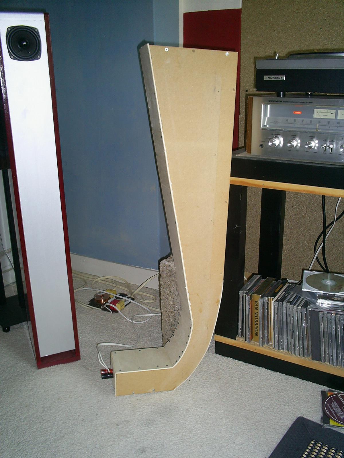

Tja , die voet, daar ben ik nog niet over uit. Alleen lood in de voet is waarschijnlijk niet voldoende en er dient denk ik een extra steun bij te komen.
Die ( of een andere tegel ) is een goeie stabiele oplossing maar vind ik niet zo mooi. Maurice, jouw ideetje vind ik heel aardig; in dezelfde stijl als de kast.
Ikzelf dacht nog aan "de Dali-variant" , en dan heb ik het niet over de Deense luidsprekers, :wink: maar iets van ondersteunende "stokjes"
aan de voorkant zoals de kunstenaar Dali in sommige van zijn werken toepast.
@Boppo84: de 2e zit zo laag omdat het iets meer laagweergave geeft.
daar het hier niet om een tweeter en een woofer gaat dacht ik ze wel
iets uit elkaar te kunnen zetten; ideaal is het wellicht niet.

Ik zou de kast vastmaken op een dubbele plaat MDF, in trapeziumvorm gezaagd, met het brede deel aan de achterzijde. Dus een driehoek als het ware de met een platte voorkant in plaats van een punt.
mipo
Berichten: 588
Lid geworden op: do 25 jan 2007, 19:26
Locatie: amsterdam
Bericht door mipo »
Aan zoiets zat ik ook te denken, dan heeft het toch nog iets sierlijks en dan mischien de hoeken wat afronden.
Ik zit er ook aan te denken om de
huidige voet eraf te zagen en dan een geïntegreerde voet te maken waarbij het achterkantje een geheel is met het liggende stukje voet.
En dan eventueel iets te bollen alla het idee van Maurice.
Op die manier lijkt de kast helemaal te balanceren wat geloof ik wel grappig oogt.
Ik zal eerst een voet uitproberen in een trapezium vorm en maak er dan ook even een foto van.

Beton is ook nog een optie. Weet je toevallig het S.G. van beton ?
een bijkomend probleem is wel dat ik de filter ook nog kwijt moet onderin en
ik via het onderste woofergat niets in kan gieten omdat daar al baf zit
wat er wel weer uitkan maar niet terug vanwege het te kleine gat ( pols )
Wel een goed idee !

Dat is ongeveer 2300 kg/m³
Je kan om het zwaarder te maken er ook wat ijzer (staafjes vb) mee ingieten. Dat heeft een soortelijk gewicht van 7800 kg/m³
En nu maar rekenen :twisted:
Geert

Is dat ijzer dan niet van invloed op de magneet van die driver??
