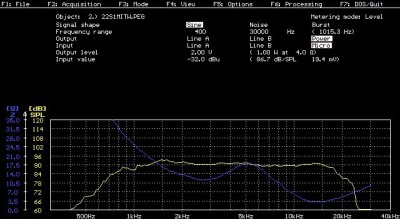

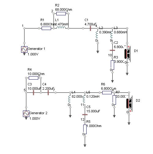

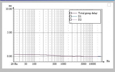

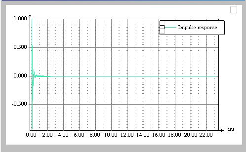

Even maar weer met de coax driver aan de slag gegaan want die wilde maar niet naar tevredenheid klinken.
De vraag is alleen wat deze gaat doen want ik heb nog geen tijd gevonden om naar dit filter brouwsel te luisteren.
In ieder geval wel een paar plaatjes waarvan er 1 de uiteindelijke meting is en de andere gesimuleerd zijn.
