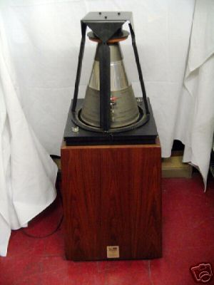

dus ban ik van plan een walsh driver zelf te gana bouwen.
ik heb nog een aantal oude autospeakers liggen op de zaak dus daar kan ik mee gaan oefenen.
zo ziet het er uit.
volgens mij is dit simpel na te bouwen, door een oude speaker uit elkaar te halen en zelf van bijv. papier of zilverfolie een conus te draaien.
ik hou jullie op de hoogte
ps: als het nou lukt, met die autospeakers welke driver zou dan theoretisch gezien het beste zijn om te gaan gebruiken voor het eindresultaat?

Ik denk dat het je tegen gaat vallen, die walsh driver is een fulrange driver.
Het zal moeilijk zijn om met een willekeurige spreekspoel en magneet in de buurt te komen kwa eindresultaat, iets maken dat er zo uitziet zal wel lukken :lol:

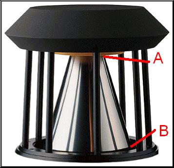

Vraagje over die Walsh driver:
De conus zit vast aan punt A (spreekspoel/spider) maar hoe zit het met punt B :?:
Is dat een "gewone" rolrand :?:
Of het een "gewone" rubber rolrand is weet ik niet. Het is in ieder geval wel een rubberen rand maar geoptimaliseerd om de buiggolf die aan het einde van de conus is gekomen te absorberen zodat deze niet door de rand wordt teruggekaatst.
