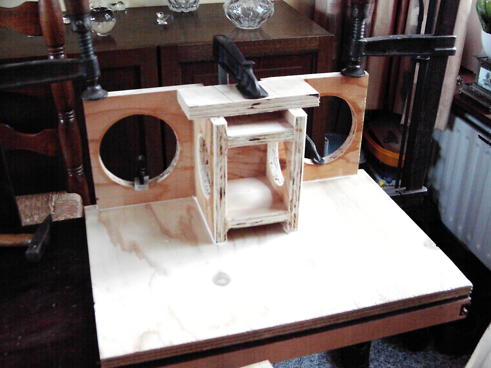

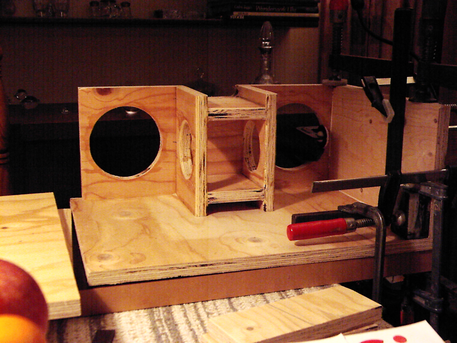

Zoals beloofd een paar foto's.
Ik mag bij hoge uitzondering de assemblage in de woonkamer doen, met dank aan het feit, dat ik alles op de zaak al had gezaagd en gefreesd.
Met de rappe lijm is het gelukt om in twee middagen beide kasten op één zijwand na in elkaar te zetten.
Morgen op 't werk het overstaande materiaal met de kopieërfrees wegwerken en de beschikbare randen afronden.
Tijdrovend foutje: ik had de poorten nog niet haaks gevijld, toen ik het eerste 'vogelhuisje' op de zijwand lijmde.
De poort aan de (open) bovenkant was zó gepiept, de reeds gesloten poort had iets meer gefrot met de vijl nodig...
Groeten, Jan.

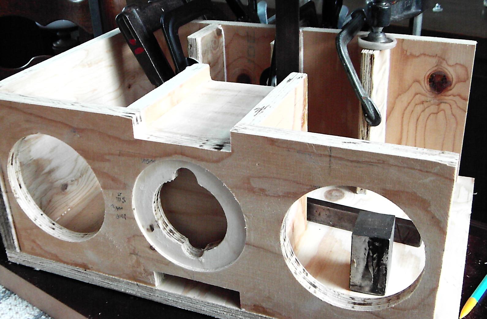

Het hoogteverschil tussen de poolplaten van de tweeter en de basmid is in mijn situatie 32mm.
Nu heb ik de volgende opties om de overgang van de blokken, waar de basmid op gemonteerd zit, naar de tweeter te realiseren:
1) zoals op de Proteus tekening van Tony Gee; rechte zijden, aan de voorkant sterk afgerond (voor mij maximaal r=10)
2) onder een hoek van 45°; het schuine vlak wordt dan behoorlijk groot, met alle gevolgen van dien (reflexies).
3) hol (de radius van de het cirkelzaagblad), de reflexies worden verstrooid (hoop ik).
4) bol, de overgang lijkt dan op een kort hoorntje, in hoeverre dit het geluid zal kleuren zal de praktijk uitwijzen.
Een eventuele toename van het rendement is meegenomen.
Wat vinden/denken jullie?
Groeten, Jan.
