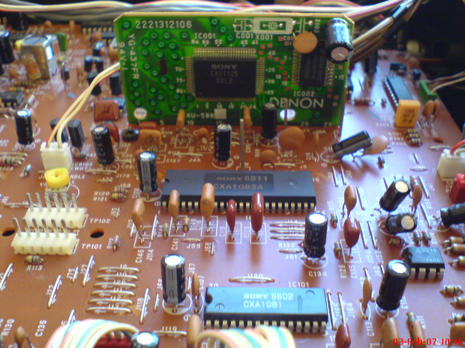

ik heb in de kringwinkel een denon dcd 1400 gekocht. kan er iemand mij iets meer vertelen over deze cd speler. het is een zeer zware cd speler en ik moet hem morgen is open maken en schoon maken. is deze beter als mijn in de kringwinkel gekochte dcd 700. alle info is welkom omdat ik op het net niet zoveel vind.

Verkeerd stickertje er opgeplaktjago schreef:nog een vraagje waarom zitten er zoveel sony onderdelen in?
Nee, waarom het wiel opnieuw uitvinden als een andere (concurrerende) fabrikant de IC´s al heeft klaarliggen

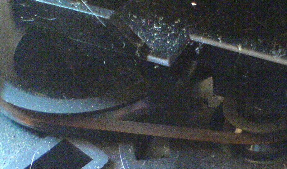

Een riempje waar stofjes op blijven kleven (dat gebeurt nu eenmaal bij rubber), raakt na verloop van tijd ook zijn grip kwijt. Vooral die platte riempjes hebben daar snel last van. Veel Thorens-eigenaren gooien om die reden vaak een riem weg terwijl die nog niet eens op de helft van zijn levensduur zit.
Is het riempje niet te ver opgerekt of verduurd, dan kan je hem schoonmaken met afwasmiddel, goed afspoelen met lauw water, zorgvuldig afdrogen en vervolgens nog jaaaren gebruiken. Nog wel even de poelies schoonmaken met een wattip en een druppel alcohol o.i.d.
Ook bij een slecht riempje kan schoonmaken vaak als tijdelijke oplossing worden gebruikt, zodat je alle tijd hebt om een nieuw riempje te zoeken.

Aangezien het hier alleen maar om het open en dicht sturen van de lade betreft kun je ook een knap, veel te groot riempje nemen, recht doorsnijden en met superlijm de kopse kantjes tegen elkaar verlijmen... Het hoeft niet waterdicht te zijn en eventuele rumble hoor je niet tijdens het openen of sluiten van de lade.. Mocht je de juiste maat niet snel kunnen vinden.
Truckje uit de oude papierladevullers: als het riempje nog geen scheurtjes vertoont... met een beetje terpetine schoon maken.. Wordt het weer heel ruw van.. Gebruik geen alcohol op rubber.. daar wordt het hard en glad van.
Kom niet in de verleiding een elastiekje te nemen.. die gaan al snel plakken en scheuren..
Kees
Kees
