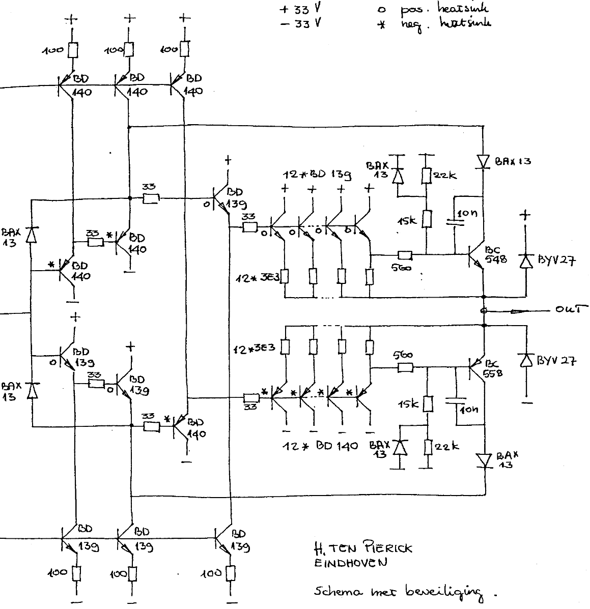

Naar aanleiding van de Grimm PA1 amp, een traditional ‘class AB’ type of design, but of a highly innovative kind wat doorgezocht op de achtergrond van het ontwerp. The PA1 name refers to Henk’s genius, we call it the “Pierick Amp” waarna ik via een zoekopdracht op die naam op by-rutgers deze link vond Uit erfenis van Henk ten Pierick.
Het doet mij qua opzet - heel veel kleine eindtorretjes parallel - denken aan een elektuur ontwerp waarbij eerst een berg 547/557 en later ne5532 gebruikt werd. Best wel een innovatieve constructie ook met een alu pcb en smd torretjes, lekker klein en scheelt een hoop M3 en witte vingers ...

Naar aanleiding van de Grimm PA1 amp, een traditional ‘class AB’ type of design, but of a highly innovative kind..
Tja veel bewering, geen bewijs! Zal best een leuk versterkertje zijn. Maar beter dan de ZBA-CA? Hooguit wat meer wattjes voor veel meer Euries :mrgreen:
Is een oud concept waar o.a. ARRAY furore mee maakte maar dan nu in SMD. Overigens is TIM, waar het om begon, een al 40 jaar geleden opgelost dingetje.
